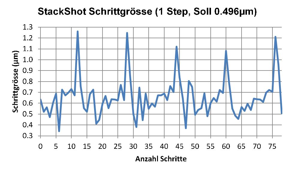

Ich habe nun nach Adi's Vorschlag mit dem StackShot eine Schlittenverstellung um 0.05mm in 84 Einzelschritten mit Zuhilfenahme von Zerene vermessen.
Als Objekt diente ein Mikrometer mit 0.01 Teilung.
Damit könnte man auch von blossem Auge einen durchschnittlichen Wert berechnen.
Die Auswertung der Console Log Datei von Zerene ergab:
Aus 84 Schritten in 0.05mm resultiert eine Durchschnittliche Schrittgrösse von 0.05mm / 84 = 0.59 µm, die Werte die Cognisys nennt, wären bei 0.496 µm.
Die Schrittgrösse variiert von 0.34 µm bis einzelne Ausreissern von 1.26 µm.
Stehen geblieben ist der Schlitten nie!
Sichtbar ist hier die einigermassen kontinuierliche Bewegung des StackShot.
Hier wird ersichtlich, wie unterschiedlich gross, die Einzelschritte sind.
Zu bedenken ist, dass die Erschütterungen durch Raum und Kamera in den Werten enthalten sind.
Somit können die Werte, als für mich relevant betrachtet werden.

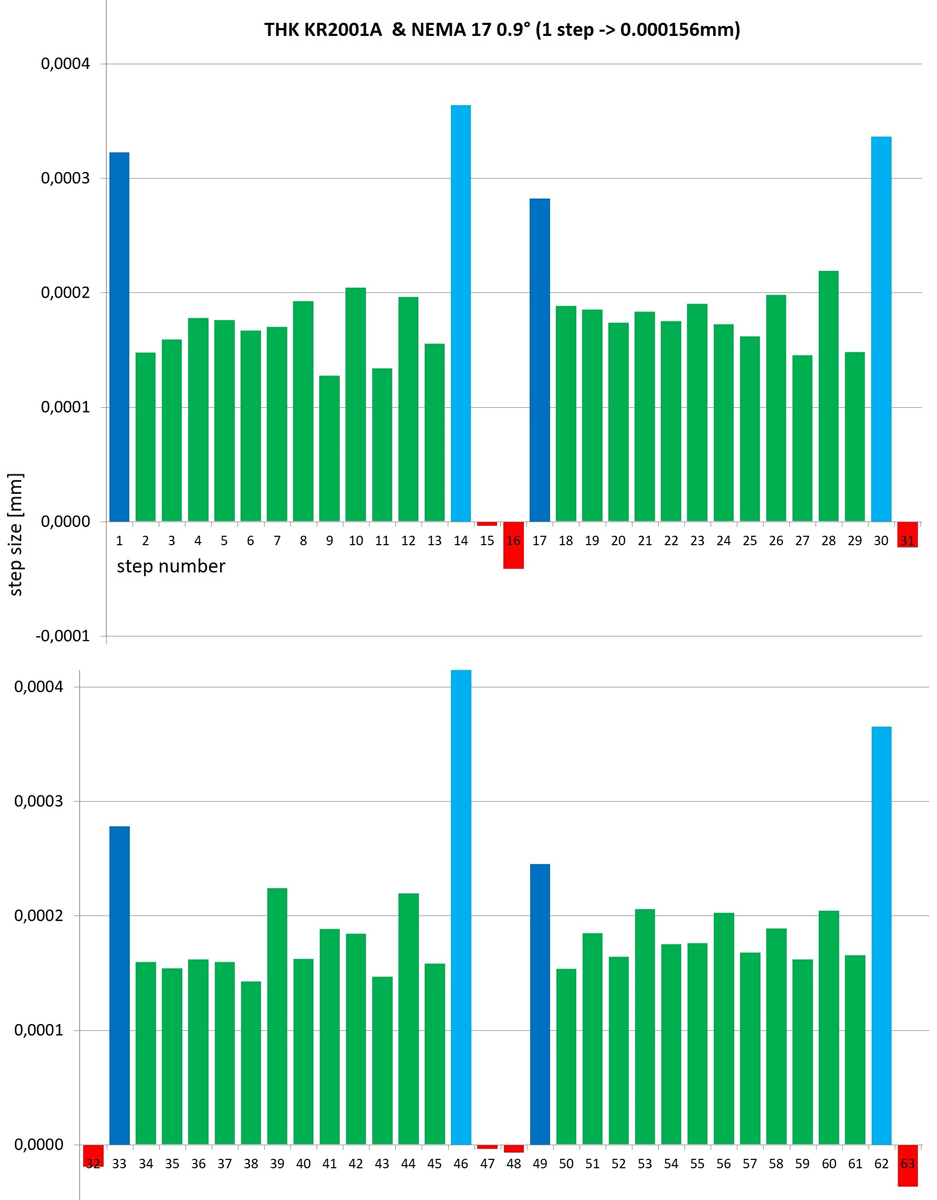

neulich habe ich mir einen Schlitten auf der Basis von THK KR2001A gebastelt.
Getrieben wird er direkt (ohne Übersetzung) von einem Nema 17 0,9 Grad.
Eine volle Umdrehung von THK bewegt den Wagen um 1mm.
NEMA17 mit 0,9 Grad braucht 400 volle Schritte für eine Umdrehung.
Gesteuert wird der Motor von einem TB6560, der auf 16 micro-steps (also 16 Mikroschritte für einen vollen Schritt) gestellt ist.
Das bedeutet, dass der Motor 6400 Mikro-Schritte für eine volle Umdrehung braucht.
Somit soll der Wagen um 0.000156mm von einem Mikroschritt bewegt werden.
Nach mehreren Tests habe ich festgestellt, dass die Schrittgröße von den 16 Mikrosteps abhängt und, wie folgt aussieht:
(damit die Beschriftungen lesbar sind, habe ich das Diagramm halbiert)
Ob das Verhalten typisch für alle NEMA 17 Motoren ist, weiß ich nicht.
Das Verhalten von dem Stackshot scheint aber ähnlich zu sein.

wenn ich das richtig interpretiere, sind die Schritte 1+14 Ausreißer nach oben, dazwischen liegen „normale“ Schritte und bei 15+16 geht es sogar wieder zurück. Und das ziemlich systematisch. Da ein Schrittmotortreiber normalerweise exakt „rund“ läuft, dürfte die Ursache eher in der Mechanik liegen, also beim Motor. Bei einem guten Motor sollte das aber nicht auftreten, deshalb ist das schon komisch.
Mein Antrieb ist ein spezieller Linearaktuator und von den Daten genauso, also 6400 Schritte pro Millimeter. Vor Jahren habe ich den Vorschub einmal mit einem digitalen Längenmeßgerät von Mitutoyo ausgemessen, das auf einen Mikrometer genau anzeigte. Dazu hatte ich den uC so umprogrammiert, daß er die Schritte im Sekundentakt ausgab. Nach jeweils 6-7 Schritten sprang die Anzeige um ein My weiter. Das ging sehr stetig und ohne Sprünge vor sich. Am Ende ließ ich den Treiber genau 64000 Schritte ausgeben, was theoretisch einen Vorschub von 10mm ergeben sollte, praktisch waren es 9,998mm. Es fehlten also 2um. Dieselbe Anzahl Schritte zurück, und das Meßgerät stand wieder auf 0. Insofern gingen keine Schritte verloren. Man muß sich aber verdeutlichen, daß die rechnerische Schrittweite in der Größenordnung der Wellenlänge von UV-Licht liegt, also 156nm. Vielleicht sollte man da etwas Nachsicht üben :DD
Entfernung mit Zerene messen
Verfasst: 20. Feb 2019, 23:41
von Adalbert
Hallo Christian,
in der zweiten Reihe kann man es besser sehen.
Der erste und der letzte (rot markiert), zweite (dunkel blau), der vorletzte (hell blau), die restlichen (grün).
Also der erste und der letzte sehr kurz, der zweite und der vorletzte sehr lang und die restlichen OK.
Das Verhalten von dem StackShot ist aber verblüffend ähnlich.
Ob das von dem Kontroller oder von dem Motor anhängt, weiß ich nicht.
Es steht aber fest, dass es von den 16 Mikroschritten abhängig ist und schön periodisch verläuft.
Rik aus dem Ami-Forum hat das Verhalten 1 langer und 15 kürze Schritte beobachten können.
http://www.photomacrography.net/forum/v ... 57&start=0
Natürlich hast Du Recht, und bei einem Schritt in der Größe von 2 bzw. 5 Mikroschritten werden die Abweichungen ausgeglichen.
Hier einer Messung mit 5 Mikroschritten:
Die Abweichungen sind größer, wenn der Kontroller mit 16 als mit 8 Mikroschritten läuft.
Wahrscheinlich gibt es keine Abweichungen bei vollen Schritten (also keiner Teilung auf die Mikroschritte).
Danke und Gruß, ADi

allerdings habe ich sehr lange mit den unterschiedlichsten Schrittmotoren gearbeitet und würde den Fehler rein "gefühlsmäßig" auf den Motor schieben
der von mir getestete Motor kommt von Wantai und heißt: 42BYGHM809
http://www.wantmotor.com/product/42byghm.html#
Was für ein NEMA 17 in dem StackShot steckt, weiß ich aber nicht.
Die Schrittgröße verändert sich aber schön periodisch in beiden :-)
