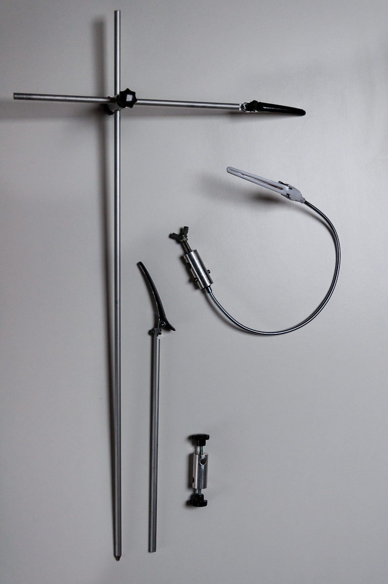

Hallo Christian,
meine Pflanzenklammer ist mit Materialien aus dem Baumarkt und Friseurhandel für recht
kleines Geld selbst gebaut. Etwas handwerkliches Geschick gehört da natürlich auch dazu,
Sägen, Bohren, Gewinde einschneiden, bisschen Schleifen. Ich hab inzwischen drei Stück
davon gebaut und liege mit den Materialkosten bei 8-10 Euro, je nach verwendeten
Schrauben. Der USB-Schwanenhals gehörte zu meiner ersten Version, ungünstig an dem ist,
dass er gerne etwas absackt. Die Länge des Erdspießes ist dem Stativ angepasst, dass er
dort mit in die Hülle passt.
Für Verbesserungsvorschläge bin ich immer dankbar.
