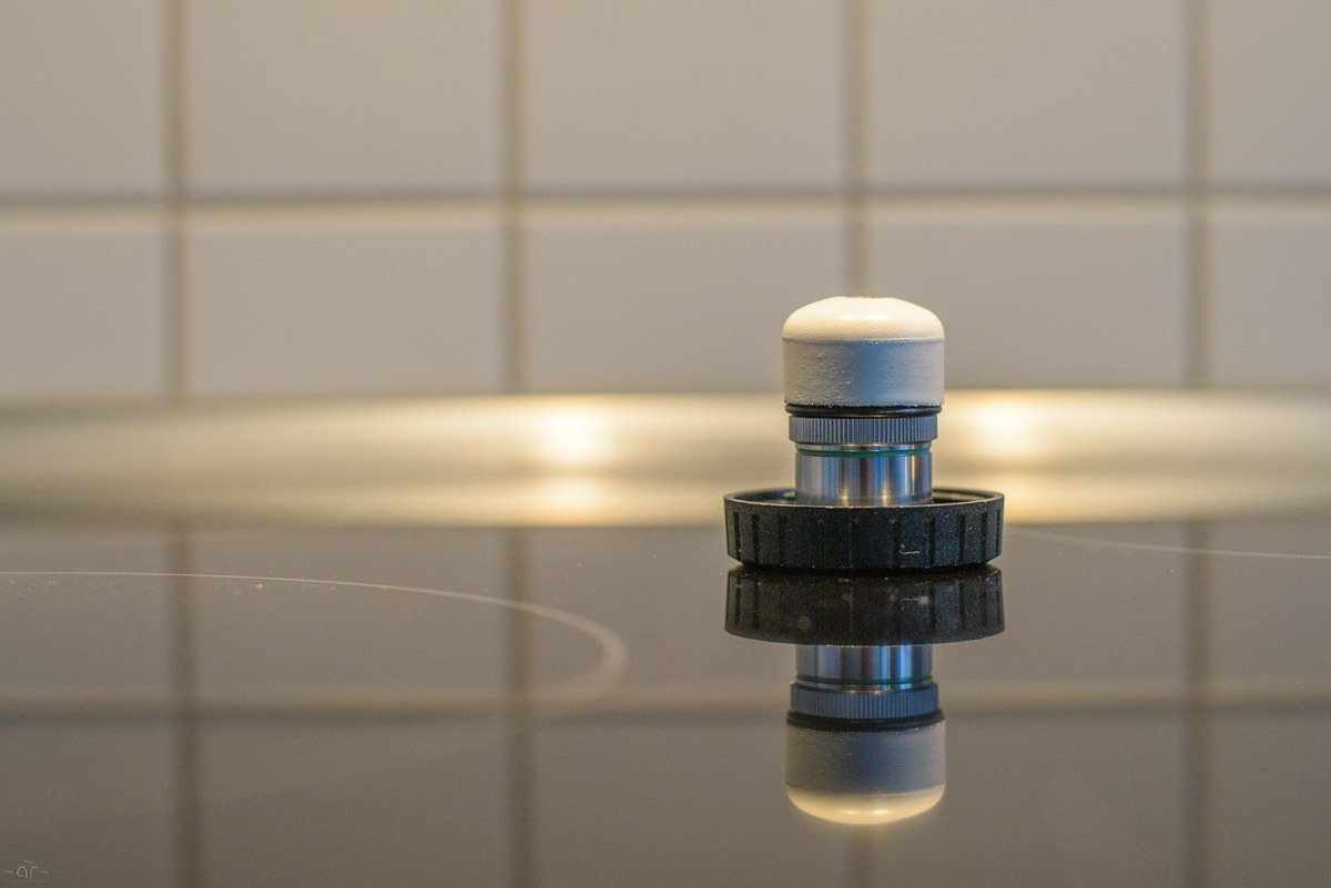

Jetzt habe ich diese Blende gebaut und drauf
gemacht und es ist eine grad wendung um 100%,
direkt beim ersten versuch.
Ich war selbst richtig baff, was das 20er alles auflösen
kann. :shock:
Japp die Idee hatte ich auch schon, ich habe diese
Öffnungen schon gedunden, muss mal sehen ob
ich davon ein Bild hinbekomme...
Cheeeeeers....Alex :-)
Josch13
Beiträge: 486
Registriert: 22. Jan 2015, 16:37
Vorname: Jochen
Beitragvon Josch13 » 13. Dez 2015, 10:40
Hi Alex
Das sieht ja spitze aus, tolle Strukturen und schönes weiches Licht.
Die Schattenbildung in den Vertiefungen geben dem Bild eine gute 3D Wirkung.
Das Bild gefällt mir richtig gut, klasse Arbeit.
Was mich sehr interessieren würde, wie sieht eine Blende für ein Mikroskop Objektiv aus?
Einen großen Vorteil haben diese Strukturbilder, man muß sich nicht mit dem Hintergrund rumärgern.
Gruß Jochen
makrosucht
Beiträge: 1450
Registriert: 9. Jul 2013, 08:56
Vorname: Alex
Beitragvon makrosucht » 13. Dez 2015, 10:52
Hi Jochen,
Danke für Deinen Kommentar...

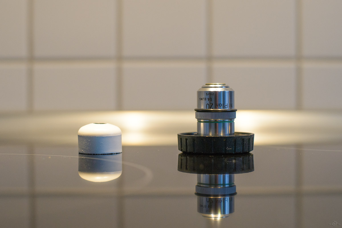

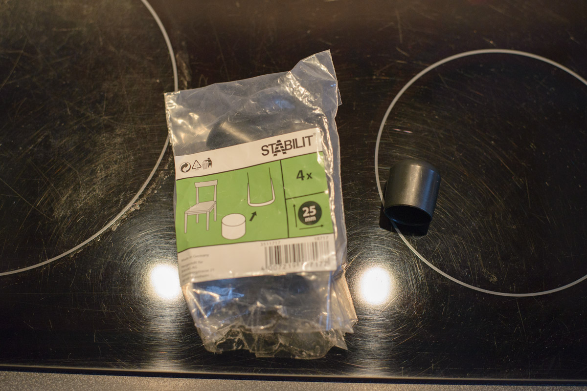

ich habe Dir mal 3 Bilder von der Blende angehängt.
Die Blende ist eigentlich ein Stopfen für Stuhlbeine
aus dem Baumarkt (Bauhaus).
Es gibt diese Stopfen in verschiedenen größen.
Die Fronst verläuft leicht konisch.
Ich hab ein 9mm Loch vorne reingebohrt,
dann ein stück abgesägt, und von außen weiß matt lackiert
damit das von aussen eine Aufhellende Wirkung hat,.
Der Arbeitsabstand wird ca. 2mm durch den Hut veringert,
was mir bis jetzt aber noch nicht negativ aufgefallen ist.
Man könnte die Blende für das 20er, 40er, 60er und 100er
von Nikon theoretisch verwenden. Die Gehäuse sind
gleich breit nur das 100er ist einen mm dicker.
Nur bei dem 60er und 100er ist das Arbeitsabstand
schon so gering, das es bei den beiden
wohl nicht funktionieren wird.
Hier hast Du einen Link wo du den Unterschied
in der Wirkung sehen kannst. Meine Bilder mit dem
20er sahen teilweise noch flauer aus wie Bild 1 und 2
in dem Link, Bild 3 ist dann mit Blende. Der Effekt ist
bei mir auch so.
KLICK

das Bild sieht verdammt gut aus, nicht zu toppen. Es scheint so als habe da jemand seine Schwierigkeiten mit den 20ziger
Nikon überwunden. Hat Deine Blende die Funktion einer normalen Sonnenblende, die verhindern soll das Streiflicht auf die
Linse des Objektivs fällt. Sehr ungewöhnlich bei einen Mikroskopobjektiv aber wenns hilft!
Ich freue mich schon auf weitere Bilder mit den 20ziger.

@Rudi,
Japp genau diese Funktion soll
die Blende erfüllen und das tut
sie wohl in der Tat auch.
So ungewöhnlich ist das anscheinend
nicht.
Kurt hat das vor langer Zeit schon
mal beschrieben und im USA forum
ist eine der Ersten Fragen, wenn
die Bilder flau sind....Welchen Lens hood
verwendest Du.
Ich habe da erst weiter drüber nach
gedacht, als ich Bildlich diesen Link
von oben gesehen habe und dachte
dann bingo das muss es sein...
@Jochen,
Japp der Arbeitsabstand muss schon
so recht hoch sein damit man dann
später noch genug Luft hat.
