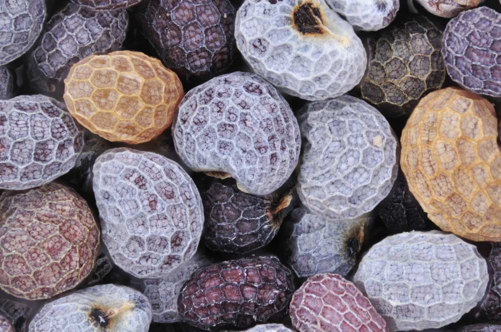

Zur Ermunterung hier ein Bild mit dem Luminar 25.
117 Stk. Aufnahmen 8:1 mit jeweilen einem Abstand von 0,01mm.
Das Originalbild ist 4288x2848 Pixel wie es aus dem Helicon Focus Programm entstand, absolut roh ohne Bearbeitung.
Ich wünsche dir viel Erfolg beim Stacken
Kurt

Das eigentliche Stacken (anfertigen der 187 Bilder) von Hand, Focus verstellen und Auslösen dauerte etwa 20 Minuten. Um mir diese Arbeit abzunehmen gebe ich keine tausende von Euronen aus!
Zeitraubender ist die Vorbereitung und die Retusche u.s.w. des Bildes, das kann ohne weiteres 5-10 Stunden in Anspruch nehmen.
Deshalb sind die 20 Minuten ein Nichts!
Andere schauen fern, ich retuschiere!
Gut Stack
Kurt

Die Samenkörner sind 0,8 bis 1mm lang.
Ich habe an unterschiedlichen Orten die Körner gekauft.
Es gibt ganz langweilige die nicht viel hergeben und solche die viel Zeichnung zeigen.
Wer fluchet der findet die Richtigen.
Es zeigt sich auch hier, so wie in der Natur, man muss nicht nur das richtige Objekt finden, sondern auch das am besten geeignete "Individuum", nicht jeder Mohnsamen ist so schön gezeichnet!
