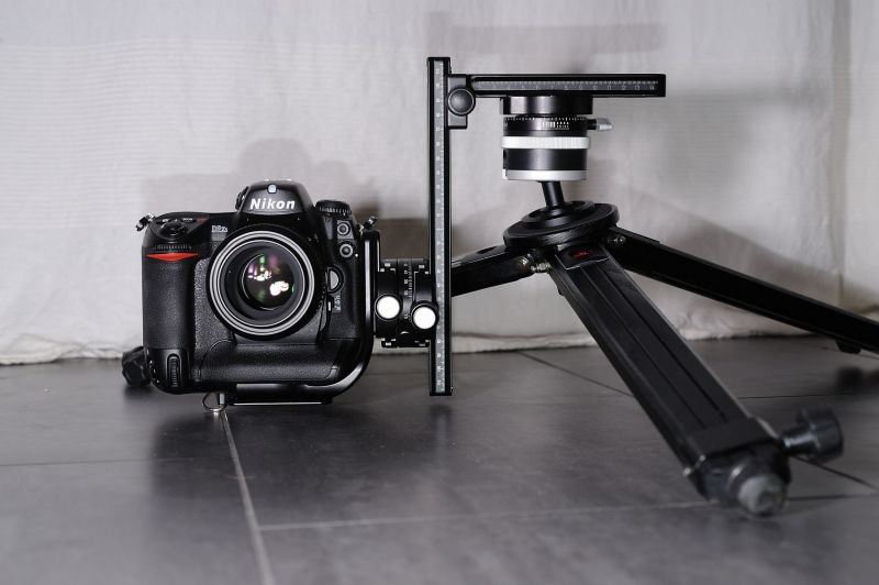

Eine umgedrehte Mittelsäule ist natürlich eine Option. Aber wie regle ich das dann mit den Stativbeinen? Beim GT1541T waren die nämlich immer im Weg, da ich da mit 180er an der Stativschelle montiert, immer entweder mit dem Objektiv oder mit der Kamera an irgendein Bein angestoßen bin.
So wie auf dem Foto, ein Bein flacher stellen und die Kam mit L-Winkel neben dem Kugelkopf, dann ist auch bei langen Tüten nix im Weg.

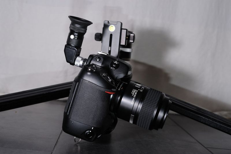

Hier mal ein paar Vorschläge wie man stabil bis zur Grasnabe runterkommt. Dieses setup kannst du auch mit deinem GT3541LS realisieren. Da braucht es also kein speiell neues Stativ für.
Ueber die Komponenten wollte ich hier gar nicht gross diskutieren, für den ganzen Sunwayfotokram mache ich nochmal einen eigenen Fred auf und werde dort ein paar Kommentare posten. Nur bevor ich das mache muss ich das Zeugs ein wenig im Einsatz gehabt haben. Sonst kommt ja kein umfassendes Urteil raus.
Um die eine Frage vorweg zu nehmen.
Die Teile sind die folgenden:
Berlebach Mini-Max (ein Bein nur auf zweittiefster Position)
Arca Swiss P0
Kirk QRC-2.5 Klemme auf dem P0
RRS CDR- Vertical Rail (wird ersetzt durch eine Sunwayfoto DMC-200 Vertrical Rail, da diese länger ist)
Sunwayfoto Multi Purpose Rail DPG-2416
Sunwayfoto Panning Clamp DDH-01 verschraubt mit Dical Clamp DDY-64
Ich habe übrigens zweimal die Kombination aus der doppelten Panoklemme und der Schiene und kann mir somit einen manuellen 4-Wege Schlitten bauen, bzw auch einen bis zu 40cm langen Ausleger.
Gruss ede
