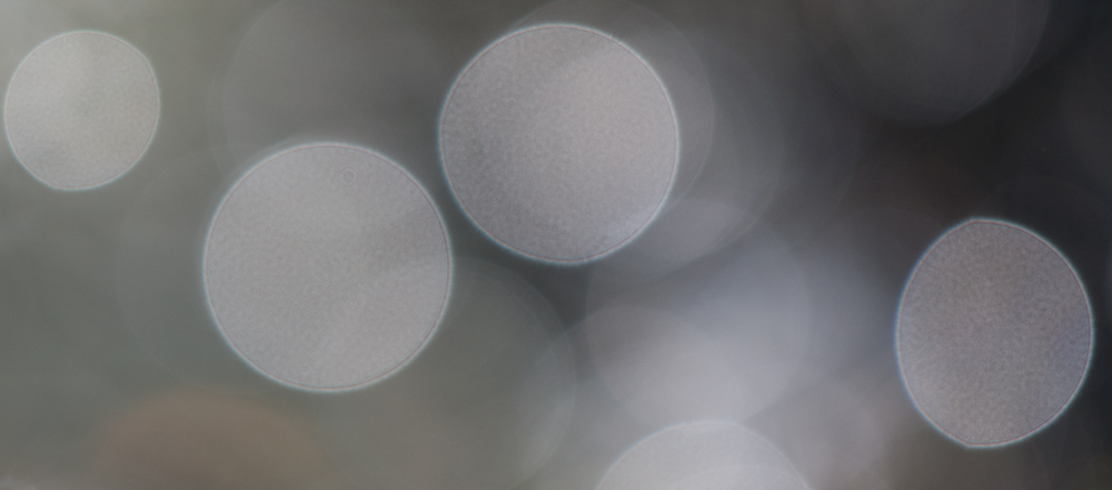

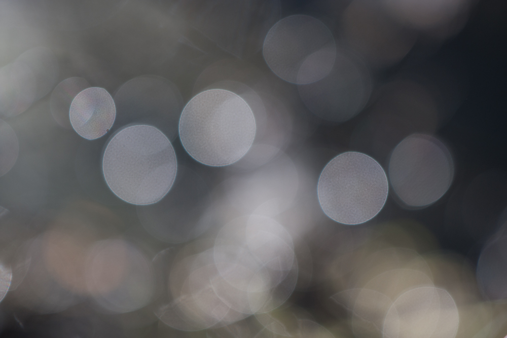

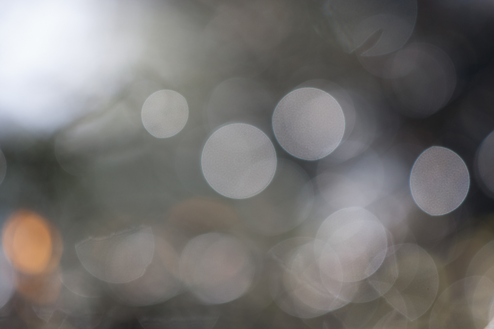

Ich habe am Wochenende ein paar experimentelle Fotos gemacht mit der Absicht Flares zu erzeugen. Als Objektiv habe ich mein EF 70-200 2,8 L II IS USM hergenommen.
Daheim am PC ist mir erstmals aufgefallen, dass das Objektiv Flares mit einem Zwiebelmuster und teilweise auch mit Flecken erzeugt.
Frage an euch - ist das normal bzw. woran liegt das? Mit dem Sigma 150 ist mir ein solcher Effekt noch nicht aufgefallen. Kann aber auch sein, dass das Sigma noch nicht in einer solchen extremen Situation gewesen ist?!?

- Detail
- 2012.10.13 10-49-55 4343-Bearbeitet.jpg (211.92 KiB) 1296 mal betrachtet
- Flares - hier mit mehreren Flecken in den Flares
- 2012.10.13 10-50-10 4344.jpg (275.83 KiB) 1298 mal betrachtet
- Detail
- 2012.10.13 10-50-10 4344-Bearbeitet.jpg (346.39 KiB) 1296 mal betrachtet

Die Zwiebelringe sind mehr oder minder normal. Das sind Lichtbeugungen/-interferenzen am Rande der Blende. Bei Weitwinkeln treten diese häufiger auf. Die Flecken sind wohl eher auf winzige Staubkörnchen im Objektiv oder am Sensor zurückzuführen. Diese "grisslige" Struktur kann ich mir dagegen nicht erklären.
