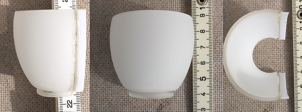

um meine Diffusor für Fokusstacking nicht aufwändig beschreiben zu müssen, hier jetzt ein Bild meines "Glashalbeies".
Es handelt sich um einen kleinen Lampenschirm, von dem ich mit einer Mikroschleifscheibe ein Teil abgetrennt habe. Damit der Diffusor nicht zu tief sitzt, habe ich noch 5mm breite Streifen durchscheinenden weissen Kunststoffs mit Zweikomponentenkleber angebracht.
Fotografiert wird durch die kleinere Öffnung.

Hallo Bernhard,
danke für die Bilder mit dem Metermass.
Das Trennen mit einer Mikroschleifscheibe ist bestimmt nicht einfach, geht aber, wie die Bilder beweisen.
Wie auf deinen Stack-Bildern zu sehen ist, wird das Licht wirklich gut und gleichmäßig durch das Opak-Glas gestreut.
Es wird sicher einige Nachbauer geben!
Gruß, Uwe
