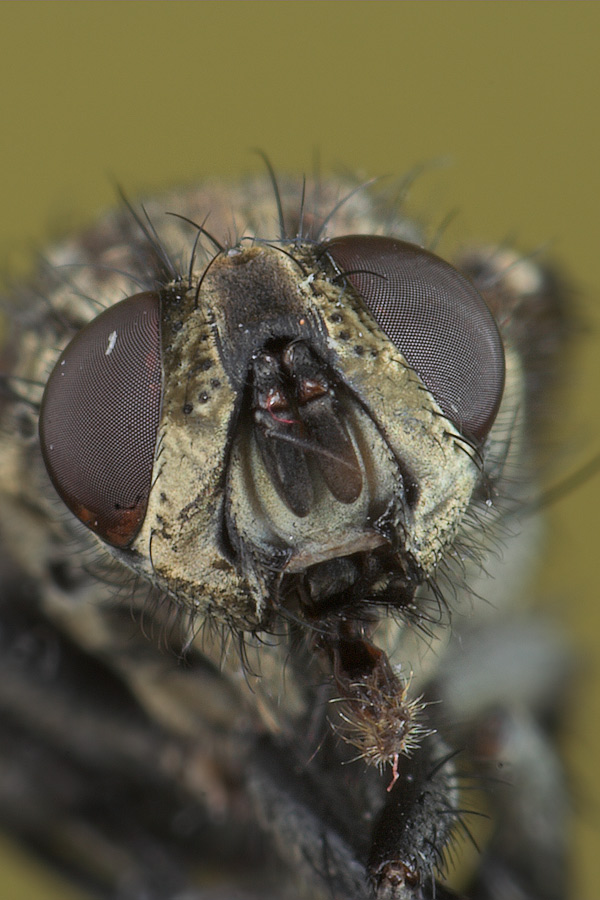

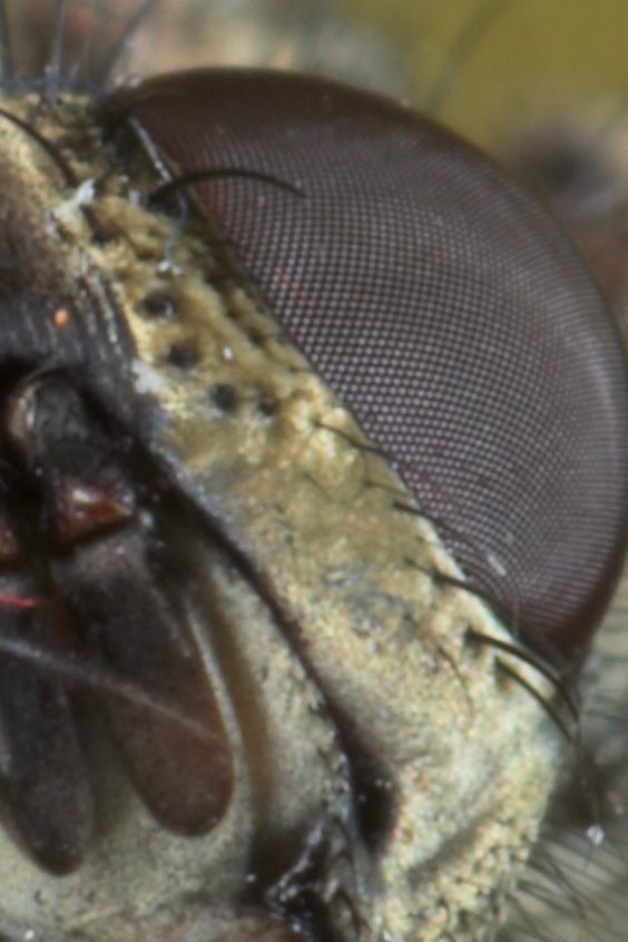

Erstmal muss ich mich für die tote Fliege entschuldigen, die habe ich auf der Fensterbank gefunden.
Als Testobjekt für die Abbildungsleistung fand ich es aber ok, da so Bewegungsunschärfe nicht das Ergebnis verfälscht.
Ich wollte sehen wie weit ich mit meinem Equipment in den Extremmakrobereich vorstossen kann.
Der Fliegenkopf ist genau 2,5mm breit.
Hinter dem EF-100 sind die 68mm Zwischeringe, dann der Kenko 1.5 TK. Die 350D bietet aufgrund des 1.6 Crop mehr Vergrößerung als die 1.3 Crop 1D.
Beleuchtung ist Seitenlicht durchs Fenster und 2 EX550 mit Lumiquest Diffusoren in Zangenanordnung.
Blende 11 ist etwas schärfer, dann reicht die TS aber nicht für den Kopf.
An das MPe reicht es wohl bei weitem nicht ran, aber ganz unbrauchbar finde ich die Kombi auch nicht.
Uwe
EF100 extrem / 68mmZR+1,5TK
- SunTravel
- Beiträge: 17918
- Vorname: Uwe
- Kamera: 350D
Objektiv: EF 100
Belichtungszeit: 5s
Blende: f16
Beleuchtung: AL+Blitz
Bildausschnitt ca.: 100%
Stativ: ja - IMG_5818-01.jpg (147.86 KiB) 7488 mal betrachtet
- Kamera: 350D
- Kamera: 350D
Objektiv: EF 100
Belichtungszeit: 5s
Blende: f16
Bildausschnitt ca.: HF aus QF
Stativ: Ja - IMG_5818-01HF.jpg (145.46 KiB) 7495 mal betrachtet
- Kamera: 350D
- Kamera: 350D
Objektiv: EF 100
Belichtungszeit: 5s
Blende: f16
Bildausschnitt ca.: 100% Crop unbehandelt
Stativ: Ja - IMG_5818-01Crop.jpg (135.24 KiB) 7492 mal betrachtet
- Kamera: 350D

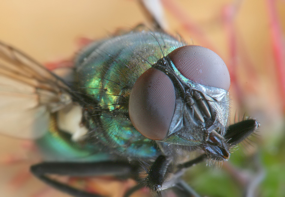

thothie
Hi Uwe,
ganz schön nah dran, allerdings ist die Brilianz des MPE damit nicht zu erreichen. Mit der Kombi EF100makro und meinen beiden Porst-Nahlinsen habe ich ähnliche Ergebnisse erzielt.
- Kamera:350D
Objektiv:Ef100 Makro, 2x Porst-Nahlinse
Belichtungszeit:1/4
Blende:8
ISO:100
Bildausschnitt ca.:Full Frame
Stativ: - fliege3 Kopie_filtered.jpg (97.86 KiB) 7462 mal betrachtet

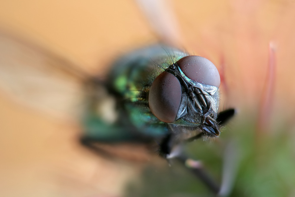

- Kamera:350D
- Bildausschnitt ca.:80%
- fliege4 Kopie_filtered.jpg (181.2 KiB) 7464 mal betrachtet

Die Belichtungszeit ist mit den Nahlinsen schon mehr im brauchbaren Bereich wenn man ohne Blitz auskommen will.
Insgesamt alles nur Notlösungen, am MPe geht doch kein Weg vorbei...
Muss ich halt noch was sparen.
