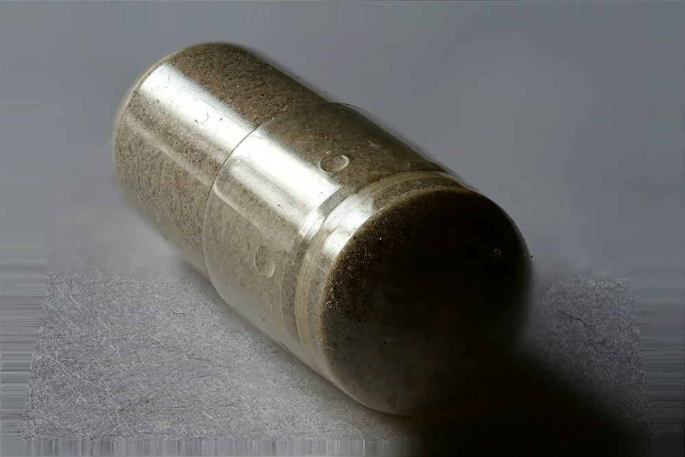

hallo,
hab mal einen stack mit combine versucht.
Nur entstehen am rand schlieren.
Weiß jemand von euch rat?

Hallo Benni.
Das passiert, wenn die entsprechenden Bilder nicht deckungsgleich sind.
Aus wievielen Bildern besteht der Stack?
Kast Du die ganze Kamera bewegt um die Schärfeebenen einzustellen oder hast Du am Objektiv gedeht? Letzteres wäre ungünstig wenn nicht sogar falsch, da sich beim Fokusieren der Abbildungsmaßstab ändert. Dann hättest Du die Software vor eine fast unlösbare Aufgabe gestellt.
Beschreib mal wie Du die Bilder gemacht hast.
Gruß Lars
Gruß Lars

Meinst du die Schlieren am Bildrand? Wenn er fertig gestackt hat 2x auf die Taste "A" drücken, dann kannst du den Rahmen anpassen. Danach via "Save Rectangle As" abspeichern. CombineZP erweitert automatisch das Bild, da durch leichte Verwacklungen der Bildausschnitt sich automatisch vergrößert. Das ist normal. Ansonsten probier mal eine andere Methode. Die letzte Methode schafft bei mir meist die besten Ergebnisse.
- StefH
- Beiträge: 6843
- Vorname: Stefanie
Beitragvon StefH » 29. Apr 2009, 10:03
Sind aber auch zwischendrin immer unscharfe Streifen im Untergrund. Die Zahl der Bilder hat itrgendwie nicht gereicht. Blende schließen hilft auch
Viele Grüße von Stefanie
