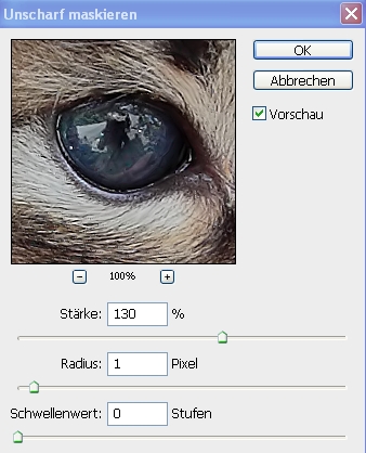

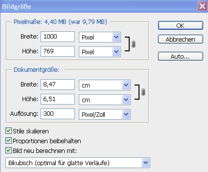

Schärfen
Hallo Bessy,
ich habe dir mal Sreenshots gemacht, so wie Sören die Einstellungen beim Schärfen hat.
Vielleicht hilft dir das weiter.
- Unscharf maskieren.jpg (89.92 KiB) 1126 mal betrachtet
- Verkleinern auf 1000px.jpg (80.15 KiB) 1124 mal betrachtet
- Unscharf maskieren nach Verkleinerung.jpg (83.23 KiB) 1127 mal betrachtet
