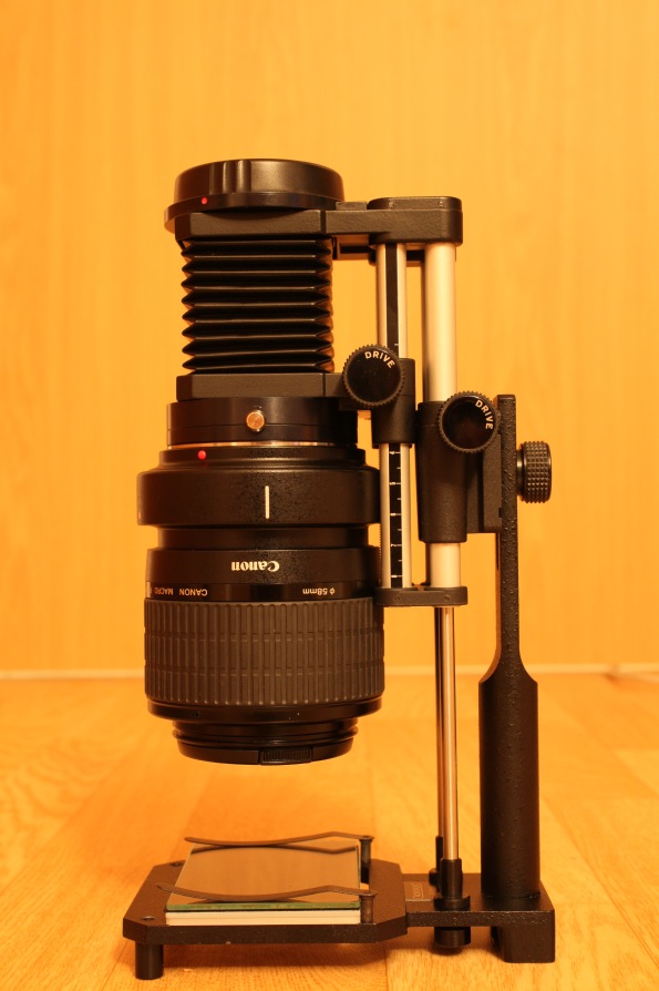

Von Novoflex gab es zwei sehr nützliche Utensilien, die leider beide nicht mehr im Handel erhältlich sind bzw. nicht mehr hergestellt werden. Novoflex hat vor etwa 20 Jahren einen sehr kleinen Makro-Ständer hergestellt, der sich optimal für Feld-Arbeiten eignet. Er wurde für die Verwendung mit einem Balgengerät (engl. macro bellow) konzipiert. Daher eignet sich der kleine Makro-Stand besonders für die Verwendung eines Makro-Objektivs am Balgen. Doch dabei muss es nicht bleiben. So kann z.B. auch das Canon MP-E am Novoflex Automatik-Balgen für EF/EOS montiert werden und so noch etwas größere Maßstäbe als 5:1 erreicht werden. Jegliche Novoflex-Balgengeräte passen optimal auf den Makro-Stand rauf. Sie werden einfach mit ihren beiden durchgehenden Löchern in die beiden Stangen des Stängers eingeschoben und mit der hinteren Schraube fixiert (s. Bild 1).

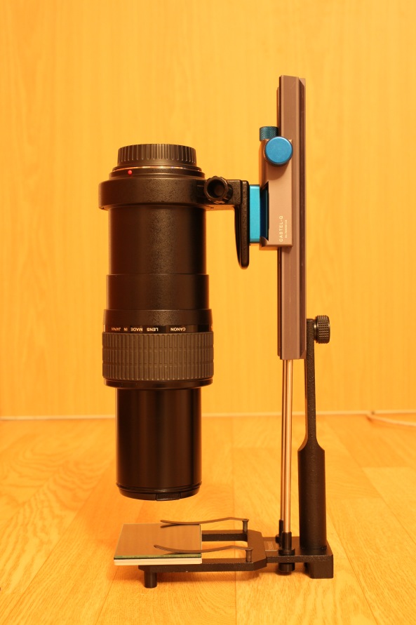

Älte Novoflex-Einstellschlitten passen hier genauso wie der neue Castel Mini. Der häufig gebrauchte Castel Q kann leider nur unter Umwegen montiert werden (s. Bild 2). So ist eigentlich eine Metallplatte (und eine längere 1/4"-Schraube) nötig, die zwischen Einstellschlitten und Makro-Stand eingesetzt wird, ansonsten verbiegen sich die beiden Stangen, was auf Dauer dem Makro-Stand nicht behagen sollte. Eine solche Metallplatte fehlt leider noch in meinem Sortiment. Falls jemand Tipps hat, immer her damit.

der kleine Makro-Stand mit voll ausgefahrenem Canon MP-E Lupenobjektiv und Castel Q Einstellschlitten.

der kleine Makro-Stand mit passgenauem Balgengerät und darauf montiertem MP-E.

Viellicht wollten die zum Makrostand und Castel-Q nur eine Q-Base (oder Q-Plate) dazu verkaufen?

ClimberM hat geschrieben:Viellicht wollten die zum Makrostand und Castel-Q nur eine Q-Base (oder Q-Plate) dazu verkaufen?
Nein schätze ich nicht, denn 1. gabs damals noch gar nicht das Q-System und 2. ist der Abstand etwa 7 mm und eine normale ARCA-Platte ist etwa 1,5 cm dick.

Beitragvon mayuka2 » 3. Mär 2010, 04:58
Um welche Platte handelt es sich denn genau?
mayuka2
Beiträge: 622
Registriert: 21. Mär 2007, 15:29
Vorname: Monika
Beitragvon mayuka2 » 5. Mär 2010, 07:29
Ja sehr gerne. Ein Feedback welche dünnen Platten geeignet sind, ist immer willkommen. Wie befestigst du die Platte eigentlich am Makro-Stand? Einer zusätzlichen längeren Schraube?
