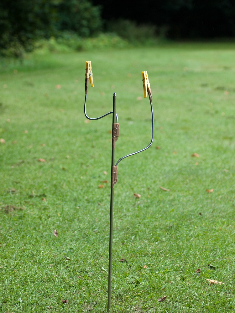

Ich habe mir dann selber was zusammengebastelt.
Ich hatte noch eine Metall Teppichstange (75 cm lang und 10 mm Durchmesser) zu Hause rumfliegen wo man früher den Teppich auf Treppenstufen mit befestigt hat.

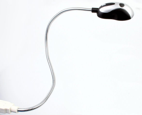

Dann habe ich nach günstigen Schwanenhälsen gesucht und bin hier fündig geworden:
http://cgi.ebay.de/ws/eBayISAPI.dll?Vie ... K:MEWNX:IT
Die Lampe am einen Ende hab ich mit ner Zange zerbröselt, da verklebt mit Schwanenhals. Den USB-Stecker habe ich drann gelassen. Die Schwanenhälse sind recht stabil für ihre 5 mm Durchmesser.

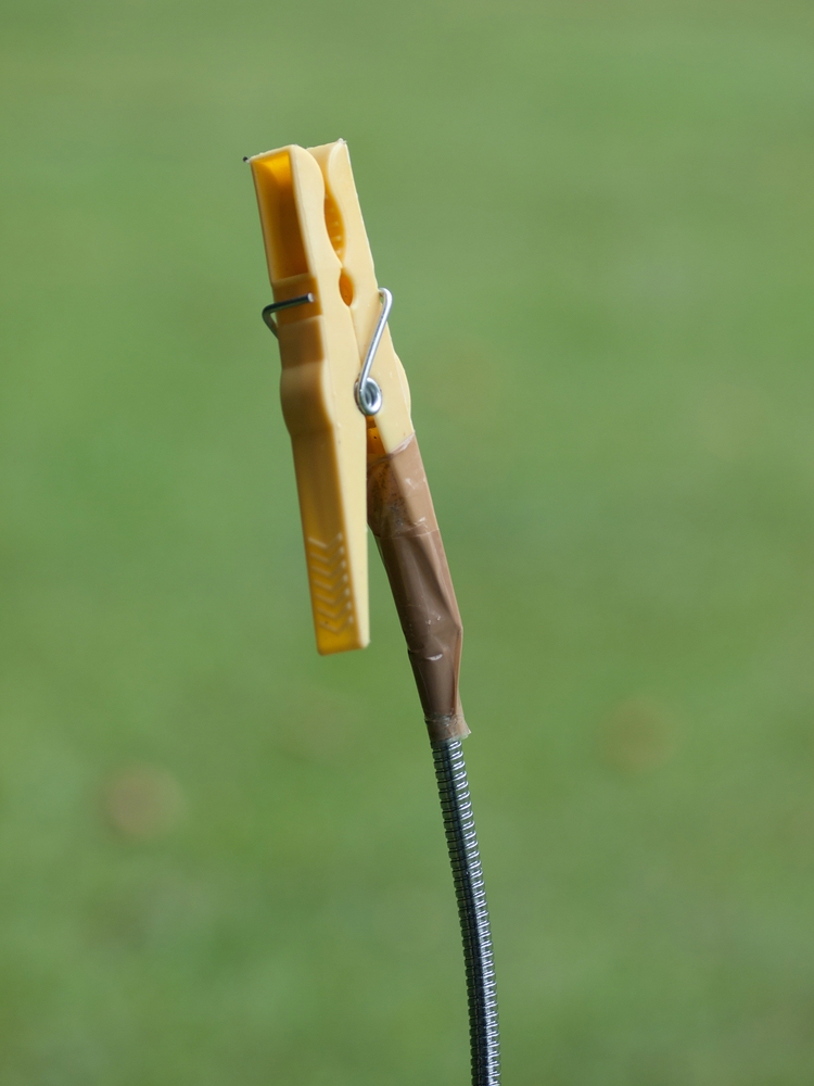

Ich wollte durch die angegossenen USB-Stecker und die Stange jeweils zwei 4 mm Löcher bohren und dann mit zwei Schrauben befestigen, aber da ich es eilig hatte habe ich es einfach mal mit günstigem Paketklebeband versucht, schaut zwar blöd aus, erfüllt aber seinen Zweck sehr gut und man kann es schnell ändern wenn es nicht gefällt.
An die Schwanenhälse habe ich einfach zwei Wäscheklammern ebenfalls nur mit dem Klebeband befestigt, hält auch sehr schön und man kann die Wäscheklammern auch noch drehen, der Kleber ist so flexibel hält aber trotzdem sehr gut.
Die Stänge läßt sich recht gut für das fixieren von Ansitzen verwenden, bei viel Wind mit beiden Armen unter und über dem Tierchen. Ansonsten nur mit einem Arm, in den anderen klemme ich öfter mal meinen Zigarettenpapierreflektor, den man ebenso notfalls auch zum Abschatten benutzen kann.
Ich war mit dem Gebilde nun schon ein paar mal los und es war mir immer sehr hilfreich und vor allem ist es sehr leicht ca. 200 Gramm und passt wunderbar mit zum Stativ in die Tasche.
Die Stange ist auf beiden Seiten leicht spitz zulaufend und läßt sich dadurch auch in beiden Richtungen recht gut in den Boden bringen.
Bauzeit: 15 Minuten
Kosten: 5-10 EUR

So sah die USB-Lampe aus, falls der Link nicht mehr funktionieren sollte.

wirklich pfui!!!! :punish2: mit dem Klebeband :laugh3: :laugh3: :laugh3:.
Alternativ würde ich kleine Schlauchschellen vorschlagen, die man ganz einfach zusammen bzw. enger schrauben kann. 2 pro Seitenarm müssten reichen.
So ist es dann auch wasserfest ;) :P.

ich war jetzt zig mal mit dem ollen Gebilde :laugh3: los uns muß sagen ich bin vollstens zufrieden. Wenn man den USB Stecker mit Schlauchschellen oder ähnlichem aus Metall befestigt hat man oft aber auch Ecken an denen man sich leicht verletzen kann. Ebenso hat sich die Befestigung der Wäscheklammern bewährt, weil ich sie so noch wunderbar um 360 Grad drehen kann. Auch Feuchtigkeit konnte dem Ganzen noch nichts anhaben.

Ich würde anstatt des Klebebands einfach Zwei-Komponenten-Kleber nehmen zur Befestigung der einzelnen Teile. Gibt es schon für 10€ im Baumarkt und hat bei voller Aushärtung ne Belastbarkeit von 1200N, was wohl locker halten kann solange man nicht versucht mit extremer Gewalt das Teil auseinander zu reißen ;)

die Grundidee ist gut, aber ich würde statt Klebeband doch lieber Kabelbinder aus dem Elektrobereich nehmen.
Die kann man sehr fest anziehen. Sie verkleben nicht bei Sonneneinstrahlung und sind auch wasserdicht bzw. -fest. Die Verletzungsgefahr ist sehr gering.
Zweikomponentenkleber habe ich auch schon versucht, hat aber nicht lange gehalten.

Das Klebeband hält, bisher konnte uns nichts trennen. :laugh3:

das Klebeband wurde bisher 1 mal durch neues ersetzt. :lol: Die Schwanenhälse sind wie am ersten Tag und nicht ausgeleiert.
