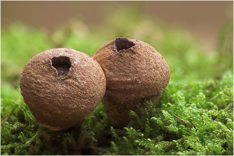

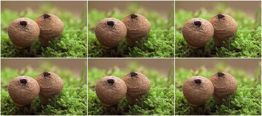

Als Beispiel hänge ich mal die 6 Ausgangs-Bilder in einer kombinierten Ansicht (eigentlich waren es 7) und das fertige Bild einer solchen DFF-Montage an.
Ich hoffe, dass ich mit diesem Beitrag den einen oder anderen Makro-Freund dazu angeregt habe, auch einmal mit der DFF-Technik zu experimentieren.

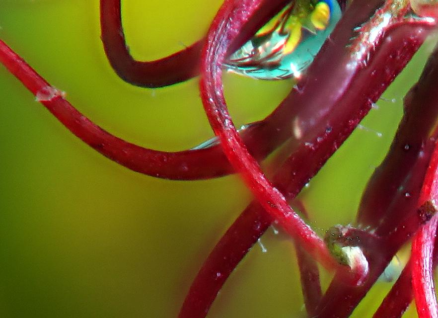

vor knapp einem Jahr hab ich auch mal mit Helicon Fokus experimentiert, war aber von den Ergebnissen nicht so zufrieden.
Wenn man nämlich viele Aufnahmen stapelt , produziert das Programm auffällige Farbsäume um alle Ränder im Bild. Wenn man das wegstempeln wollte, wäre man Wochen beschäftigt.
Hier mal ein Beispiel , ca 16 Stapelaufnahmen.
Solche Probleme sollen ja bei combine z nicht auftreten, hab ich gehört. Weißt Du da mehr?
Thomas

Hallo Thomas,
solche Farbsäume hatte ich bei meinen Experimenten mit Helicon Focus auch manchmal. Deshalb habe ich auch später CombinZ... getestet und für gut befunden. Es gab aber auch Beispiele, bei denen Helicon Foucs die besseren Ergebnisse lieferte. Bei beiden Programmen kann man natürlich an den Parametern drehen, aber das ist insbesondere bei Combine ziemlich kompliziert.
Gruß Andreas
