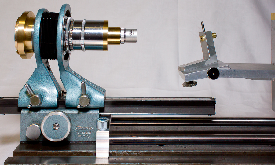

Focus-stacking beschäftigt mich nun schon, zumindest theoretisch, mehrere Monate.
Aufmerksam geworden bin ich auf diese Art der Fotografie durch Kurt`s (Guppy) Internet-Seite, die in einem anderen Fotoforum verlinkt war. Ich war sofort fasziniert von den Aufnahmen und deren überragender Qualität. Mein erster spontaner Gedanke war: „Das will ich auch!“ Das war Mitte letzten Jahres.
Bei meinen Recherchen im Internet merkte ich dann doch sehr schnell, dass ich meine Fotoausrüstung stark erweitern musste. Ich sah mir alle möglichen Stacking-Aufbauten an, und habe mich letztlich für den horizontalen Aufbau entschieden.
Kaufen kam für mich nicht in Frage. Nicht weil ich geizig bin, sondern weil ich die Herausforderung liebe. Als alter Hobby-Modellbauer verfüge ich über eine gut ausgerüstete Werkstatt mit Dreh- und Fräsmaschine, die ich auch mittlerweile leidlich bedienen kann.
Ich bin dann angefangen über einen Zeitraum von mehreren Wochen nach Feierabend die Stacking-Station zu planen, bemaßte Handskizzen herzustellen, und die Einzeilteile zu produzieren.
Das Ergebnis könnt ihr auf den Bildern sehen.
Die Basis bildet eine ca. 12 Kg schwere T-Nutenplatte, die ich ursprünglich als zusätzliche Ebene auf meiner Fräse verbauen wollte.
Die beiden schmalen Lagerböcke halten die Führungsschienen, auf denen ich von Hand den „Stacking-Schlitten“ grob zustellen kann. Die Feinjustierung erfolgt über die aus Aluminium gefertigten Supporte, die Stacking-Arbeit über einen industriell gefertigten Schlitten, den ich noch liegen hatte. Alle Führungen sind arretierbar.
Der dreh- und schwenkbare Tisch kann gegen den kleineren, vor der T-Nutplatte stehenden ausgetauscht werden. Alle dem Objektiv zugewandten Seiten werden noch schwarz lackiert.
Bei der Suche nach einem Balgengerät bin ich auf das von Jhagee/Dresden aufmerksam geworden und habe es für wenig Geld erwerben können. Es ist kein feinmechanisches Meisterstück, aber ein grundsolides Gerät von guter Verarbeitung mit einem wirklich verwindungssteifen Aufbau..
Man kommt inklusive den dazugehörigen Zwischenringen auf eine Auszugslänge von ca. 30 cm.
Einen Teil der Objektivadapter mit den verschiedenen Gewindeaufnahmen und den Bajonettadapter für die Kamera habe ich schon fertig. Einige muss ich noch herstellen.
In dem Zusammenhang hatte ich mich dann auch mit dem RMS-Gewinde der Mikroskop-Objektive
beschäftigt.
Als zölliges Gewinde hat es die Maße W0,8“ x 1/36“ . Beim Nachmessen mit einer Gewindelehre habe ich festgestellt, dass auch eine metrische Steigung funktioniert.
Ich habe auf der Drehmaschine das Gewinde M20,2 x 0,7mm in den Adapter geschnitten. Die Mikroskop-Objektive lassen sind einwandfrei hinein schrauben.
Ich hoffe, dass ich gegen Ende des kommenden Monats mit den Bastelarbeiten fertig bin und anfangen kann zu fotografieren.
Es wäre schön, wenn unsere Stacking-Fachleute einen Blick auf meine Anlage richten und mich auf eventuelle Probleme oder Fehler aufmerksam machen würden.
Ich Danke Euch für Euer Interesse!
Ciao
Thomas

Hallo Markus!
Jeder Teilschritt auf dem Zustellrad beträgt 2/100 mm, das Einstellen in einem Bereich von 1/100 mm ist aber auch kein Problem. Ich habe mir aber auch schon Gedanken über einen kleinen Getriebekasten mit einem Schneckengetriebe gemacht, den man hinten am Schlitten anflanscht.
Man kann dann je nach Ausführung noch zusätzlich Untersetzungen von 1:10 bis 1:100 erreichen. Das ist aber erst mal Zukunftsmusik. Ich denke, bis zum Maßstab 10:1 brauche ich das nicht.
Die der Kamera zugewandten Teile werden lackiert und die Messingteile schwarz brüniert.

Hallo Thomas
Wie schon ULi erwähnt, "das sieht ja super solide aus.",
das heisst, dass sich vermutlich extrem kleine Distanz-Schritte
sehr exakt von Bild zu Bild verwirklichen lassen.
Dass diese Schritte sehr gleichmässig sein müssen,
wie schon oft erwähnt im Internet, betrachte ich als Mär (stammt von Märchen, = Halbwahrheit).
Wichtig ist, dass sich der Schlitten bei jedem Schritt bewegt und somit auch
bei kleinsten Schritten, die Friktion, also keine Bewegung, nicht bemerkbar macht.
Zu bedenken ist, dass sich bei diesem stabilen metallenen Aufbau die Vibration der Kamera
sehr schnell und unvermindert auf das Objekt (z.B. Fliege)
auswirkt (Körperschallgeschwindigkeit von Eisen = 5170 Meter pro Sekunde).
Gute Film- und Fotostative sind aus Holz (Körperschallgeschwindigkeit = 3300 m/s).
Ich habe die Erschütterungen meiner Kamera, Schlitzverschluss und Spiegelschlag
und auch die "kleinen Erdbeben" bedingt durch Gehen, Autos auf der Strasse vor dem Haus,
die nahe gelegene Bahn usw. ausgemessen.
Das Ergebnis, es wackelt immer was!
So habe ich mich entschlossen zu Blitzen, mit partiellem Erfolg!
Habe die Blitzabbrennzeit durch Verwendung mehrerer Blitzgeräte reduziert.
War aber immer noch nicht zufrieden.
Durch Messung der Auflösung konnte ich diese noch auf etwa das Doppelte erhöhen,
an diversen Stellen brachte ich Dämpfer an (Körperschallgeschwindigkeit bei Gummi = 150 m/s).
Somit zittert das Objekt erst, nachdem der Blitz das Bild belichtet hat.
Ob, doppelt so hoch aufgelöste Bilder besser sind, muss nicht sein!
Dies alles zeigt, dass ich sehr auf deine Aufnahmen gespannt bin, denn von meinen Erfahrungen,
bei mir zu Hause, mit meiner Anordnung und Ausrüstung, kann man nicht auf deine schliessen.
Leg los und klage, dann werden wir Lösungen suchen und finden.
Weiters ist zu bedenken, dass die Bildgestaltung sehr zum Erfolg eines Bildes beiträgt.
Gut Licht
Kurt

Hallo Thomas,
ich kann Dir leider nicht helfen, so etws würde ich aber sehr gerne
selber bauen können.
Viel Erfolg bei Deinen ersten Versuchen.

Hallo Thomas,
man kann schön die unterschiedlichen Produktionsepochen erkennen
Das sollte mechanisch funktionieren. Mögliche Schwingungen, die durch
Vorschub, Kamera usw. erzeugt werden, kann man durch entsprechende
Verweilzeiten aussitzen, den Rest musst Du ausprobieren.
Ein paar Anmerkungen:
- Wie planst Du die Motive zu fixieren und zu befestigen ?
Selber klebe ich sie an einen Zahnstocher und spanne den
zwischen eine Wäscheklammer
- Den Motivhalter kannst Du in 2 Achsen schwenken, danach musst
Du aber wieder positionieren, wenn möglich, würde ich die Achsen
mit der vom Motiv zusammenlegen.
- Überlege Dir schon zeitig den Ablauf beim stacken,
also Vorschub, Kameraauslösung und Belichtung.
200 Bilder von Hand zuzustellen, kann schon etwas
langwierig werden, Ergonomie ist hier gefragt.
Die überstehenden Stangen rechts könnten z.B. stören.
Ansonsten wünsche ich Dir viel Spaß und Erfolg
bei der Vollendung des Projektes.
Reiner

Hallo Thomas,
das sieht ja schonmal gut aus und sollte funktionieren !
Probier es mit Deiner Konstruktion einfach aus, am besten merkt man die kleinen Mängel noch "beim" Stacken
und mit der Zeit entwickelt man auch eigene Lösungen.
Das damit sehr fein dosierbare Abstandsschritte machbar sind bezweifle ich in keinster Weise, das wird gut
funktionieren. Was noch wichtig ist wäre das Licht, aber das wirst Du noch bemerken
Selber verwende ich einen Kreuz- oder Koordinatentisch, damit sind auch feine Schritte möglich.
Kannst Dich auch gern auf meiner Webseite umschauen, da geht es hautpsächlich um das Focus-Stacking und
es gibt natürlich auch eine ausführliche Anleitung : www.jm-foto.de
.....unten steht meine Webseite auch nochmal in meiner Signatur
Bin schon auf Deine Bilder gespannt !
JAN
