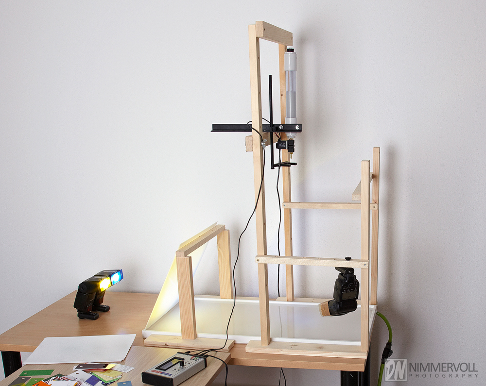

Bei den TaT's mit Spieglung hat sich eine Wasserwanne mit ca. 90x45 cm als ideal herausgestellt und eine Wassertiefe von etwa 2 bis 2,5 cm. Die Formen erreichen dadurch etwa 3-5 cm Höhe. Die Kamera muss dabei so ausgerichtet werden, das der vordere und hintere Rand gerade noch nicht mit auf dem Foto drauf ist. Das heißt also, je länger das Becken ist, desto tiefer kann der Kamerastandpunkt gewählt werden. Und je flacher man fotografieren kann, desto schöner wird die Spiegelung auf der Wasseroberfläche. Außerdem sehen die Schirmen in "Augenhöhe" schöner aus als wenn man von oben fotografieren würde.
Bei dem folgenden Foto habe ich von hinten mit 2 Blitzen durch eine Acrylglasscheibe beleuchtet und zusätzlich von unten mit einem Blitz der mit blauer Farbfolie bestückt war.
Hier habe ich ganz normales Leitungswasser verwendet das mit Guarkernmehl verdickt wurde.
Das Setup für die TaT's mit Spiegelung

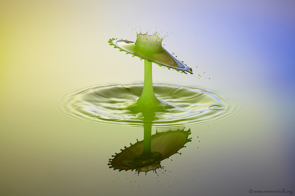

Bei diesem Foto hier habe ich ganz normale 3,5%ige Milch als Tropfflüssigkeit verwendet. Die grüne Farbe kommt von den Blitzen. Die Milch selber war nicht gefärbt. Man spricht hier von selektiver Beleuchtung.
