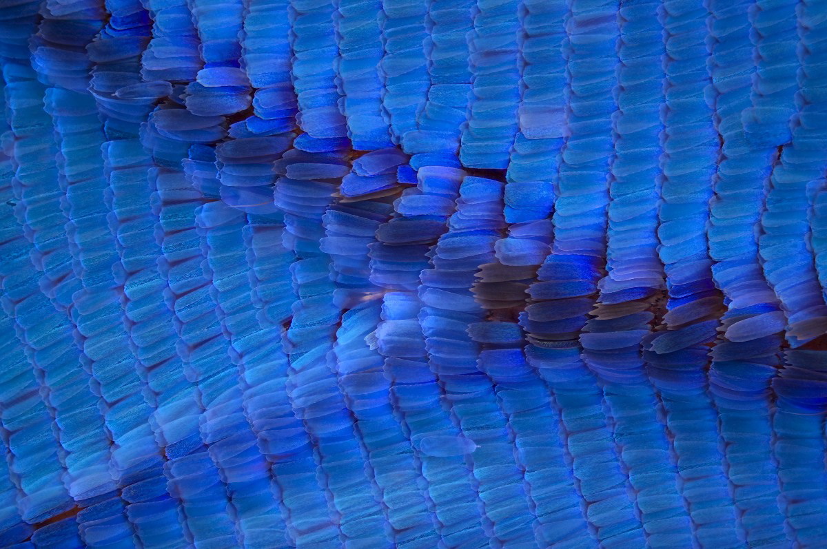

Um den gleichen Ausschnitt zu erhalten, muss man beim Vollformat
optisch um den Crop Faktor stärker vergrössern.
Dadurch erhält man eine etwas (20%) höhere Auflösung (Detailzeichnung).
Bei Foto- und Lupen Objektiven ist dies gut machbar,
da keine Randprobleme auftauchen.
Kritischer wird es bei Mikroskop Objektiven,
sehr schnell zeigen sich die Schwächen am Bildrand.
Vermutlich zeigt sich hier ein weiterer Vorteil, die grösseren Pixel
der Vollformat Nikon D600 (0.006mm) zur Nikon D7000 (0.0048mm),
also eine um 50% grössere Pixelfläche.
Mit der D7000 war es nicht möglich diese Blau schillernden Schuppen
des Morph Falters einigermassen akzeptabel abzulichten,
es entstand eine blaue Suppe, die bessere Verarbeitung der
Information vom Chip hilft vermutlich ebenfalls.
Ein leichter Abfall der Auflösung am Rand ist sichtbar.
Gut Licht
Kurt
Kamera: Nikon D600
Objektiv: NIKON CFN, PLAN 10/0.30, 160/0.17
Belichtungszeit: Blitz
Beschnittsbetrag in % (Breite u. Höhe): 5, 5
Artenname: Morpho menelaus
Abbildungsmasstab: 13:1
sonstiges: Stack aus 88 Bildern im Abstand von 0.005mm

Hallo Kurt,
Ein in jeder Hinsicht schönes Bild.
Der Vergleich mit der D 7000 wäre hier sehr interessant.
Gruß Hans.

Hallo Kurt,
ein sehr schöner Stack. Der Vergleich mit der Pixelgröße finde ich interessant. Gerade Blau ist meine Lieblingsfarbe.

Hallo Kurt,
bin ich froh, dass Pentax kein KB anbietet,
die können sich voll auf die crops konzentrieren und
müssen in diese keine features einbauen, damit die
Leute die teueren KB-cams kaufen :DD
Anders ist der von Dir beschriebene Qualitätsunterschied
doch kaum erklärbar.
Blau mag ich sehr gerne und die grafische Anmutung
Deiner Aufnahme auch. Dafür hast Du den richtigen ABM
gewählt.
Ich gehe mal davon aus, dass ich ein ähnliches Motiv
mein eigen nennen kann :)

Hallo Kurt,
das sieht aus wie ein Kunstwerk. Das Blau
ist so intensiv.... einfach toll.
LG Gabriele

Hallo Kurt,
Deine Bilder mit dem grafischen Touch gefallen mir
hier immer besonders gut.
Perfekt gestaltet und die einzelnen Lamellen
hast Du sehr gut herausgearbeitet und das blau
finde ich cool.
Schöne Arbeit.

Hallo Kurt!
Das sieht nicht nur strukturell, sondern auch farblich sehr beeindruckend aus!
Man kann sehr viele Details erkennen, sogar ein wenig die Oberflächenstruktur
der Schuppen! Ganz große Klasse!
