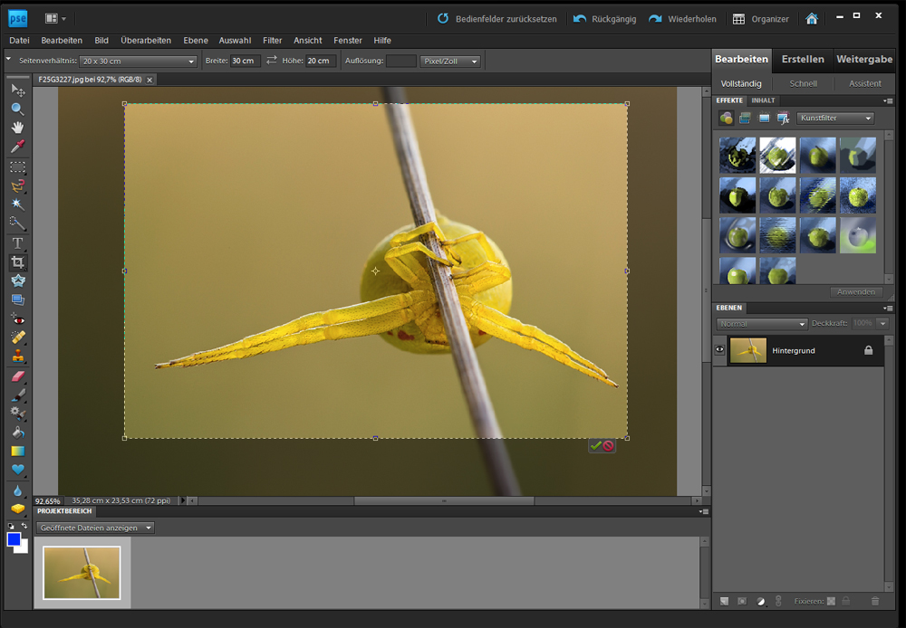

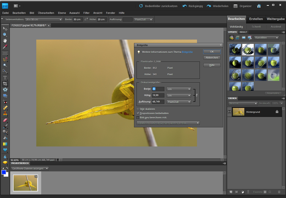

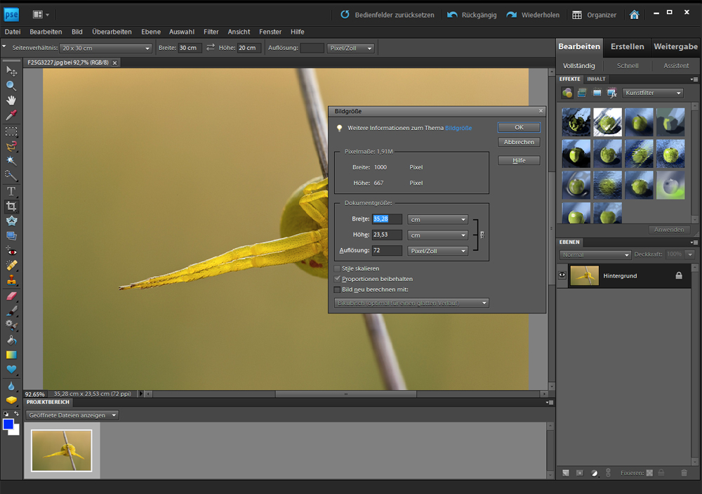

Bilder in PS oder PSE beschneiden ohne zu skalieren:
1. Freistellungswerkzeug auswählen
2. Breite und Höhe in cm eingeben Auflösung muss leer bleiben (dadurch wird das Seitenverhältnis festgelegt, wenn nicht gedruckt wird ist es völlig egal ob 2x3cm oder 200x300cm gewählt wird)
3. Strg+Alt+I ruft die Box Bildgröße auf
4. Pixel für Höhe und Breite aufschreiben
5. Den Beschnitt mit der Maus aufziehen
6. Enter drücken, Bild wird beschnitten
7. Strg+Alt+I ruft die Box Bildgröße auf
8. Pixel für Höhe und Breite aufschreiben
9. rechen um den Beschnitt anzugeben
Uwe

Hi Jean,
was bei der Box Bildgröße angekreuzt ist, macht in dem Beispiel hier keinen Unterschied, weil die ja nur zur Anzeige verwendet wird.
Das macht erst einen Unterschied wenn man die Bildgröße damit ändern will, also nicht beschneiden, sondern die Auflösung/Größe ändern um z.B. auf max 1000 Pix fürs Web zu kommen, oder in einer bestimmten Größe drucken möchte aber das ist ein anderes Thema.
Uwe
Uwe

Hi Jean,
Bildauflösung = anzahl der Pixel in Breite und Höhe
Druckauflösung = anzahl der Pixel pro Länge bei dpi = Anzahl der Pixel pro Zoll
Also wird ein Bild mit 3000Pixeln breite bei 300dpi 10 Zoll = 25,4cm breit gedruckt
Ist neuberechnen nicht angehakt bleibt die Bildauflösung gleich, dann kannst du die Druckgröße ändern, automatisch dazu ändert sich die Druckauflösung
Ist neuberechnen angehakt kann man entwerder die Druckgröße in cm oder die Druckauflösung ändern, die Bildauflösung wird dann neu berechnet. Oder man kann auch die Bildauflösung ändern, was dann die Druckgröße neu berechnet.
Stile skalieren bedeutet nur das die Ebeneneffekte wie Schlagschatten, Rahmen ect. mit skaliert werden.
Uwe
Uwe

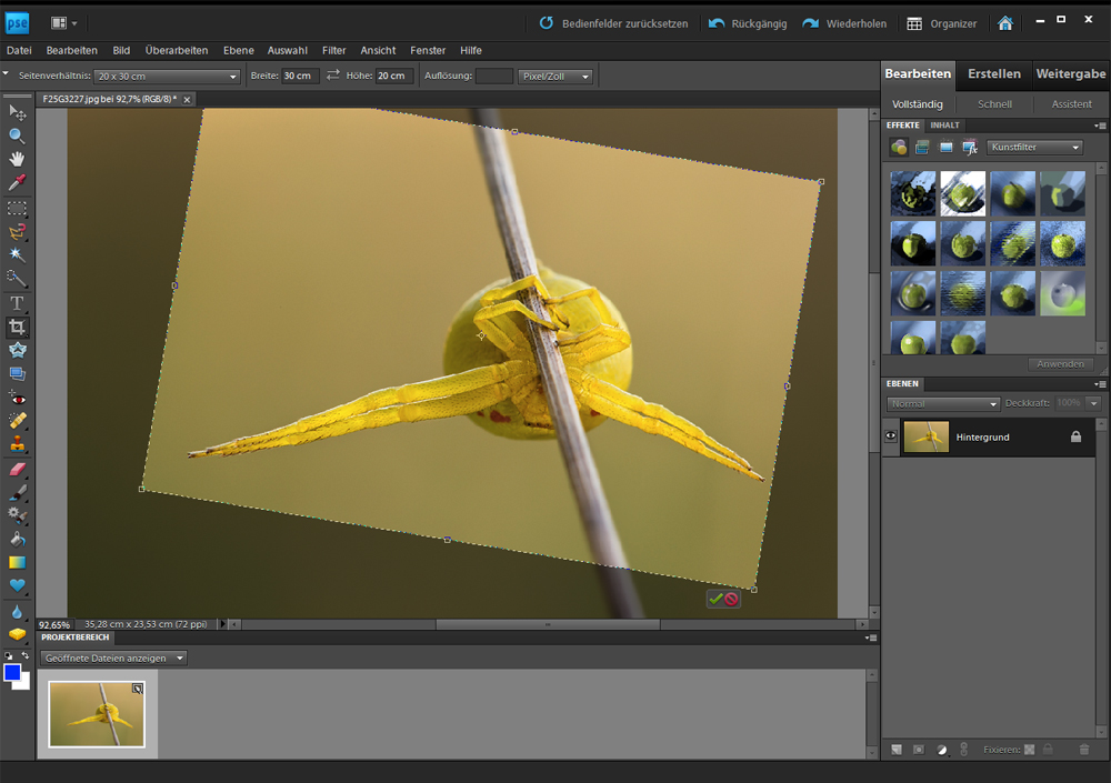

- SunTravel
- Beiträge: 17913
- Vorname: Uwe
Die Methode mit dem Freistellwerkzeug hat auch noch den Vorteil den ausgewählten Bereich drehen zu können um kleine Gestaltungsoptimierungen zu erreichen.
Einfach mit der Maus kurz vor einer Ecke anfassen und drehen.
Uwe
Uwe
