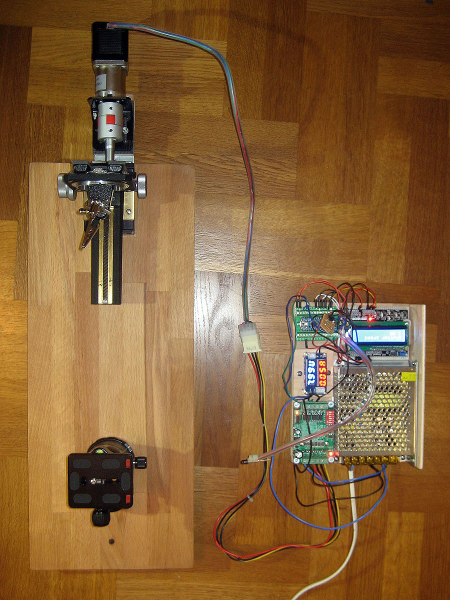

nach einer langen Wartezeit auf die Komponenten (meistens aus China) habe ich letztendlich mein Makro-Schlitten
komplettieren können.
Als mechanische Basis dient das Makro-Brettchen, das im Prinzip aus einem Holzbrett aus Buche mit 3 Löchern besteht.
http://www.makro-forum.de/viewtopic.php ... highlight=
Wie ich bereits in dem folgenden Thread angekündigt habe

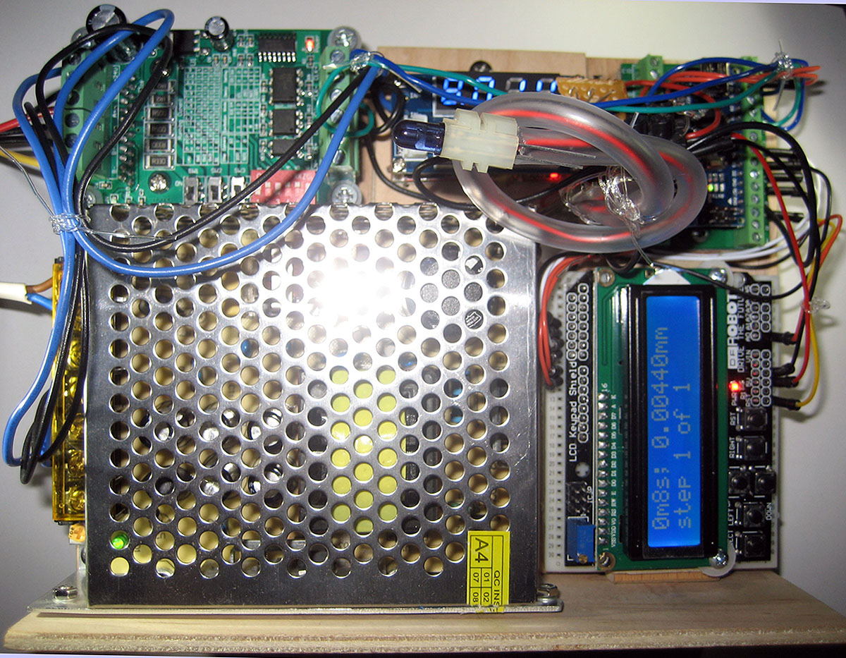

basiert die Steuerung des Schlittens auf einem Arduino Nano.
Für den Antrieb sorgt und ein NEMA 17 Schrittmotor mit einem Getriebe 100:1, das die Schritte in Nano-Metern erlaubt.

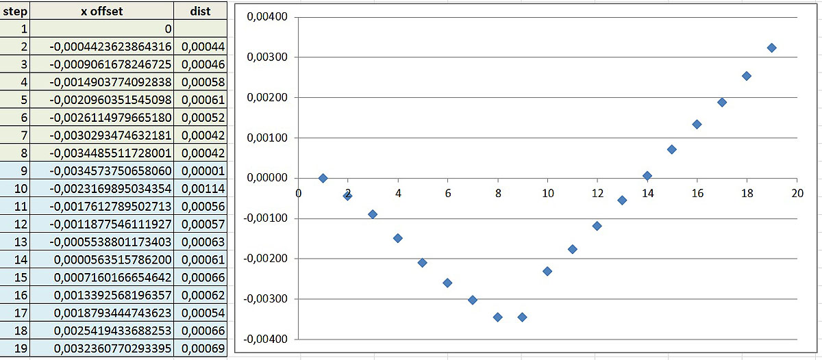

Dafür habe ich den Schlitten seitlich fotografiert. Dann mit Zerene den Abstand zwischen den einzelnen Schritten
berechnetet. Bei der Gelegenheit habe ich das Spiel des Getriebes bei dem Richtungswechsel gemessen.
Anbei das Ergebnis für den Schritt von 0,0044mm für mein NIKON CFI BE Plan 10x / 0,25
Code: Alles auswählen
S == theoretische, kalkulierte Schritt-Größe = 0,0044mm
M == Vergrößerung des Objektivs bei der Zerene-Messung = 40x
W == Breite des Sensors (Vollformat) = 36 [mm]
X == erwartete Verschiebung auf der X -Achse   =  S / W * M    =  0,0048889

Schrittgröße gemessen mit Zerene und das Spiel des Getriebes beim Richtungswechsel
Controller mit Arduino Nano , TB 6560, LCD Keypad, Netzteil und Stromwandler
Makro-Brettchen mit dem Motor & Getriebe und der Controller

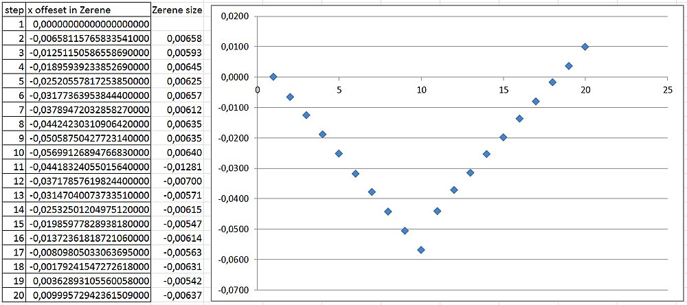

So, habe ich die Zerene-Messung noch für die Schrittgröße von 430nm durchgeführt (für die Apertur 0.80).
Der Test ist ohne softwareseitige Behandlung von Backlash gelaufen.
Dabei sind zwei Probleme deutlich zu sehen:
- Der erste Schritt nach dem Richtungswechsel hat fast keine Verschiebung verursacht.
- Der zweite war dafür sehr groß. Die weiteren waren prinzipiell etwas größer als die in Gegenrichtung.
Sehr wahrscheinlich ist der Widerstand der Mikrometerschraube von der Drehrichtung abhängig, so dass meine rutschige
Wellenkupplung-Verbindung anders reagiert. Diese Baustelle habe ich aber schon vorher erkannt.
Der erwartete Wert von X-Offset ( von Zerene) lag bei 0,00048 mm
S == measured step-size = 0,00043 [mm]
M == magnification = 40x
W == width of the sensor = 36 [mm]
X == expected XOffest in Zerene : X = S / W * M = 0,00048 [mm]
Danke und Gruß,
Adi
Makro-Brettchen: Schrittgröße 430 Nano-Meter ( Messung mit Zerene )
