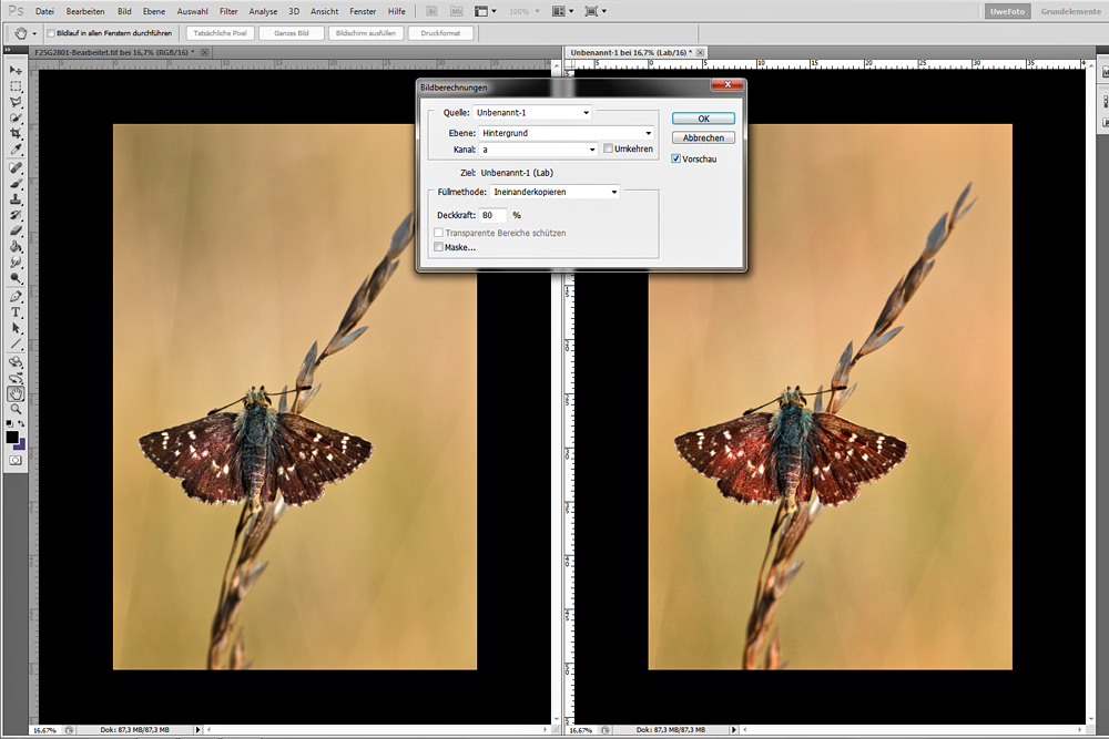

Hier möchte ich eine einfache Methode vorstellen Fotos auf Sonnig zu fälschen....
....oder einfach nur brillianter zu machen. ;-)
Links ist das original, rechts in LAB gewandelt. Dann Menue\Bild\Bildberechnung aufrufen.
Kanal a ausgewählt und Füllmethode auf Ineinanderkopieren gestellt, mit dem Wert in Deckkraft lässt sich die Effektstärke einstellen.
Je nachdem welcher Kanal und welche Füllmethode gewählt wird lassen sich verschiedene Effekte erzeugen.
Viel Spaß beim Bilder fälschen... :DD :DD

Ich bin zu blöd dafür .
ich habe bei der Bildberechnung 2 Quelldateien, die ich angeben muss.. und das Bild ist nur S/W.
das ist wohl nicht mein Weg Bilder zu verfälschen :-)

@Christoph,
hast Du CS5 ?
Uwe
chfleischli
Beiträge: 7153
Vorname: Christoph
Beitragvon chfleischli » 18. Dez 2011, 09:32
ne, cs4
Grüsse
Christoph

Hallo Uwe,
ein wirklich interessanter Tipp. Hab's sofort mal probiert und es hat
sofort funktioniert (CS4).
Dein Tipp hat aber 2 Nachteile!
Nik Soft verkauft bald keine Programme mehr und ich muss mich jetzt mal
ein wenig mit LAB beschäftigen :)

Hallo Uwe,
und das dann noch zusammen mit der LAB-Schärfung von Conrad :)
Die Hölle in Dosen, genial, danke.
