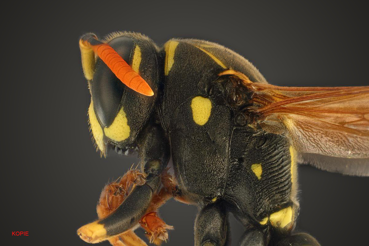

als Neueinsteiger im Forum zeige ich mal das erste Einstandsbild: eine Wespe.
Nach längerer Makro-Abstinenz bin ich gerade wieder dabei, meine Ausrüstung wieder in Betrieb zu nehmen.
Als Hardware benutze ich jeweils ein Mikroskopobjektiv am Balgengerät, ein Schrittmotor hebt den Objekttisch eines Leitz
SM-Lux-Mikroskops.
Die Steuerung dazu erfolgt mit einem Arduino-Mikrocontroller in Eigenbau.
Natürlich habe ich hier im Forum schon länger mitgelesen.
Aber hier sind so viele Profis am Werk, da liegt die Latte schon ordentlich hoch.
Ich bin noch nicht ganz zufrieden mit meinem Ergebnis, aber ich trau mich mal, das so zu zeigen.
Bin gespannt, was Ihr dazu meint.

Wespenstachel
- Kamera: Canon EOS 1200D
Objektiv: Lomo 3,5/0,1 am Balgen, Schrittweite 0,02mm, Stack aus 65 Bildern
Belichtungszeit: 1/200
Beleuchtung: 3x Blitz - Wespe.jpg (155.94 KiB) 1184 mal betrachtet

Hallo Frank,
Herzlich Willkommen hier bei den Mikroben..
Deine Technik hört sich ja spannend an!
Deine Wespe hat noch einige Macken,aber das ist normal bei den ersten Bildern.
Man muß sich so nach und nach herankämpfen.
Wichtig ist ein bereinigter HG.Dann sieht´s gleich sauberer aus.Also,entrauschen oder gleich
durch einen entsprechenden Farbverlauf ersetzen.
Beim zweiten Bild hattest Du leichte Verwackler.Man sieht´s an den feinen Härchen.
Das könnte vom Kameraverschluß kommen.
Das Stachelbild ist Dir ansonsten sehr gut gelungen!
Da bin ich gespannt auf mehr.
Gruß Hans.

Hallo Frank,
herzlich willkommen hier im forum
wir freuen uns immer sehr wenn wir zuwachs bekommen...
Deine bilder sind fürs erste schon mal gut...
Hans hat dein Bild schon sehr gut besprochen...
Der HG ist noch voller artefakte, da ist retusche in Photoshop angesagt...
Das Rauschen kannst du schon vor dem Stacken in den Griff bekommen,
in dem Du die RAW daten vorentrauschst....
Der Stachel mit dem 10er Nikon ist dir sehr gut gelungen...sehr scharf und klar kann
man die Oberfläche erkennen...
ich freu mich schon auf weitere Bilder von Dir....

Hallo Frank
Auch von mir ein herzlich Willkommen bei den Stackern.
Ich glaube wir kennen uns vom DSLR Vorum.
Kann mich den Worten von Hans nur anschließen, er hat eigentlich schon alles zu den Bildern gesagt.
Der Stackel ist dir wirklich gut gelungen, aber die Hintergründe brauchen noch Arbeit.
Hoffe bald weitere Bilder von dir zu sehen.
Gruß Jochen

- Beiträge: 71590
Hallo, Frank,
herzlich willkommen im Forum.
Hier wirst du sicher viele wertvolle Tipps bekommen. Von mir
allerdings nicht, ich bin hier nur "ahnungslose"
Genießerin der tollen Bilder, mein Feld ist die "normale"
Makrofotografie.
Bei deinen Bildern ist mir zuerst der nicht bereinigte HG aufgefallen,
ansonsten sieht das doch schon sehr gut aus.

deine überarbeitete Version sieht deutlich besser aus...
sehr gut gemacht...
Ich habe mich eben mal 5 Minuten dein jpeg durch den Photoshop gejagt...
Ich habe im Modus weiches Licht einen verlauf über das Bild gemacht und mit eine maske das
Tier ausgemalt....dann habe ich mit Topaz detail, Topaz Clean und dem Selektiven scharfzeichner
in PS jeweils mit einer maske noch mal nachgeschärft....
Ich finde durch den verlauf bekommt das Bild mehr tiefe....und es lassen sich noch
deutlich mehr details aus dem Bild herauskitzeln....
das ergebnis ist nur auf die schneller....mit der original version als Tif 16 bit und viel mehr zeit
geht das natürlich noch deutlich besser...
wenn das Bild stört, gib bescheid dann löscheich es wieder...
