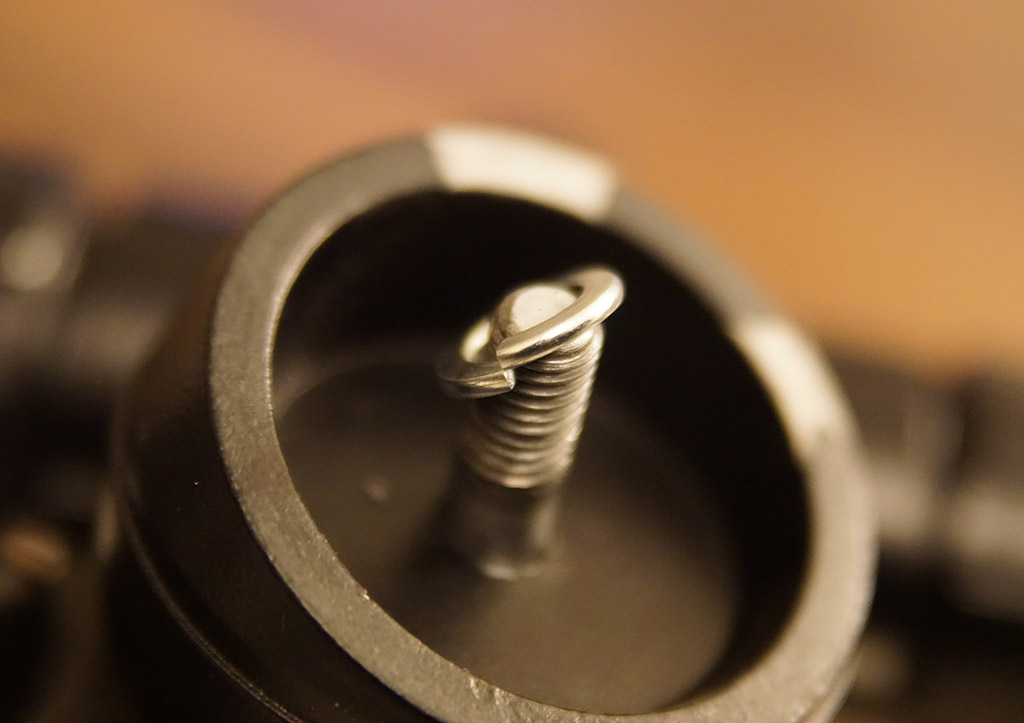

Hallo Uli, hallo Harald,
vielen Dank für Eure Hinweise und Tips. Die Beine sind tatsächlich auf beiden Seiten gerädelt. Das machte es mir nicht gerade einfacher ;o)
ULiULi hat geschrieben:Quelltext des Beitrags Hallo Harald u. Christian,
hat mich auch irritiert. Bei mir steht außen Uni-Loc Made in England drauf,
sowohl am Hebel als auch gegenüber.
LG / ULi
Bei mir steht das auch auf einer Seite, aber nur mittels eines ablösbaren Aufklebers. Die andere Seite (am Hebel) fehlt mir komplett.
Edit:
Harald hat ins Schwarze getroffen. Beine vertauscht.
Es ist übrigens nicht nur eine U-Scheibe sondern von
innen nach außen U-Scheibe -- Federring -- U-Scheibe -- Klemmhebel.
LG / ULi
Das mit den Beinen werde ich heute Nachmittag, wenn ich wieder zu Hause bin, probieren.
Danke für Deinen Einsatz die Konstruktion unter die Lupe zu nehmen. Sind das Teile die ich im Baumarkt kriege, oder was spezielles?
Die originalen Teile habe ich definitiv nicht mehr. Kannst Du vielleicht, wenn es nicht zu viele Umstände macht, ein Foto davon machen?

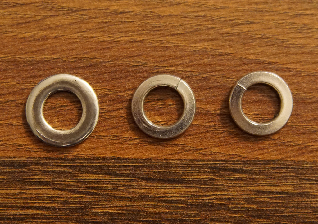

Beitragvon Harald Esberger » 11. Jan 2017, 11:31
Hi Christian
Ich hab mir jetzt mal mein Uni Loc angesehen, das Rändel ist tatsächlich
auf beiden Seiten. Daran kann es dann vermutlich nicht liegen.
Wahrscheinlich ist es dann die Federscheibe, und die Beilagscheiben.
Ich hab meines mal zerlegt und fotografiert, Uli war schneller.
Der erste Link, ganz unten links von Uli, zeigt genau die Reihenfolge wie du es zusammen bauen
musst. Du brauchst drei normale Beilagscheiben und eine Federscheibe.
Falls du keine Federscheibe bekommst, müssten es auch Tellerferdern tun, die haben
die gleiche Wirkung. Musst halt dann ca. 4 Stück kaufen und sie in der Wölbung immer verdreht montieren,
so das sich eine Vorspannung ergibt.
https://www.nastvogel.de/scheiben-ringe/tellerfedern/
Tellerfedern sind gewöbt, und ergeben bei wechselartiger Montage, eine Federwirkung.

Beitragvon Bartagameonline » 11. Jan 2017, 20:32
ich war heute im Baumarkt und habe mir die Teile im Baumarkt geholt. Die Unterlegscheiben und die Federscheibe habe ich bekommen.
Die Federscheibe, so wie das Original nicht, aber in einer abgewandelten Form. Insgesamt ein paar Teile von wenigen Cent aber sehr wirkungsvoll.
Vielen, vielen Dank für Eure tolle Hilfe. Ihr habt mir sehr geholfen. Jetzt kommt das Uni-Loc auch mal wieder zum Einsatz.
