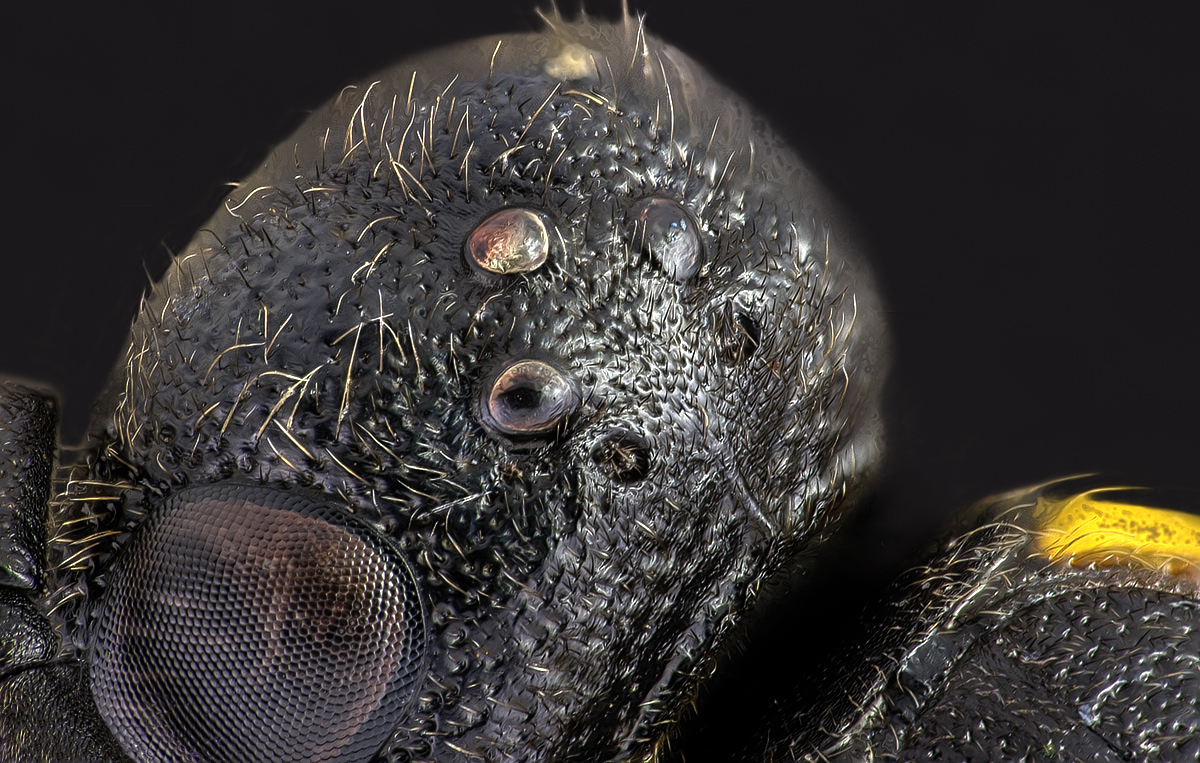

anbei noch ein Test mit dem Mitu 10x
Wie beim dem Test mit dem Mitu 5x ist FB vom min. Fokus-Wert bis max. Wert des EF 70-200L 1:4 gelaufen.
Also von 1.2 m bis Unendlichkeit. Dafür waren 578 Schritte mit der Größe 1 nötig.
Das ist die gleiche Zahl, wie bei dem vorherigen Test.
Somit wird es bestätigt dass, das Objektiv EF-70-200L maximal 578 Schritte erlaubt.
Die M6M2 stoppt automatisch sobald die Unendlichkeit erreicht worden ist (also bei dem Schritt 578).
Ich habe für FB die max, Zahl der Schritte 999 gewählt.
Wenn es um den Umfang geht, dann ist es für das Facettenauge und 3 Ocelli völlig ausreichend.
Ich habe das Bild nicht freigestellt, damit man sehen kann, dass es tiefer nicht mehr geschafft hat.
Kamera: Canon EOS M6 Mark II
Objektiv: Canon EF 70-200L 1:4 IS USM & Mitutoyo M Plan Apo 10x / 0.28
Belichtungszeit: 1/5 S
Blende: 4
Beleuchtung: 2 LED
Stativ: Makro-Brettchen
Infos zu Multishot-Techniken (z.B. Stack, HDR, Stitch): Stcck 578 * 1(FB)
Aufnahmedatum: 08.07.2020
Region/Ort: DE
vorgefundener Lebensraum: totfund
Artenname: Wespe
sonstiges: Zeren DMap
Danke und Gruß,
ADi
