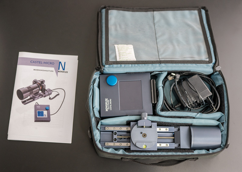

Geliefert wird das ganze Set in einer Nylontasche.
Der Inhalt : Controller, Stackschlitten, Netzkabel, Netzwerkkabel und Bedienungsanleitung.
Aus der Tasche herausgenommen (die Adapterplatte unter dem Controller ist von mir und nicht im Lieferumfang).

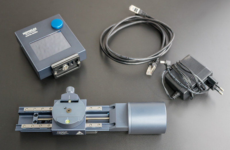

Das ganze System kann auch draussen (outdoor) betrieben werden, dazu gibt es auf der Rückseite des Controllers zwei passende Aufnahmeboxen für Kameraakkus von Canon (LP-E6), wobei man nicht unbedingt 2 Akkus benötigt, es funktioniert auch mit nur einem Akku !
Zuhause im Studio verwende ich natürlich das dazugehörige Netzkabel.
So sieht das ganze Setup zu Hause im Studio aus, das mitgelieferte Netzwerkkabel dient nur als Verbindung vom Controller zum Stackschlitten und kann notfalls auch durch ein anderes handelsübliches Netzwerkkabel ersetzt werden. Zusätzlich benötigt man noch die Verbindung vom Stackschlitten zur Kamera damit der Auslösevorgang automatisch vom Controller gesteuert werden kann. Das Kameraverbindungskabel muss auf der einen Seite ein 2,5mm Klinkenstecker sein damit es in den Stackschlitten passt !

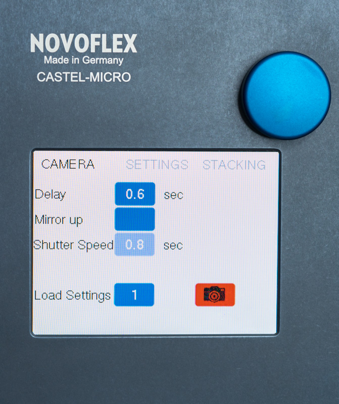

Auf folgendem Bildschirm (obere Zeile CAMERA) können wir nun die Einstellungen für die "Pausen" zwischen den Einzelbildern vornehmen :
- "Delay" (über Touchscreen) - bedeutet hierbei die Wartezeit nachdem der Schlitten die Fahrt gestoppt hat bis zum Auslösen der Bildes. Hier muss man experimentieren, anfangs habe ich mit 1 Sekunde gearbeitet, mittlerweile habe ich nach einigen Tests die Zeit schon auf 0,6 Sekunden verkürzt weil sich bei diesem hochwertigen System nach Stoppen des Schlittens kaum etwas "beruhigen" muss....zumindest bei Abbildungsmaßstäben von 1:1 bis 5:1 funktioniert es sehr gut, hat man noch grössere ABM´s wie z.B. 20:1 sollte man vielleicht doch noch etwas mehr Zeit nach jedem "Step" einkalkulieren.
- "Mirror up" (über Touchscreen) - hier kann man einen Haken setzen wenn man mit Spiegelvorauslösung (in der Kamera) arbeitet. Im LiveViewmodus entfällt der Spiegelschlag natürlich und bei spiegellosen Kameras kann man natürlich auch darauf verzichten.
Ist der Haken allerdings gesetzt erscheint noch ein zusätzliches Auswahlfeld "Delay Mup" wo man noch die Pause zwischen Spiegelvorauslösung und Belichtung einstellen kann.
- "Shutter Speed" (geht nur über den blauen Drehknopf einzustellen) - hier kann die Wartezeit nach dem Auslösen des Bildes eingestellt werden bevor der Schlitten weiterfährt, d.h. wenn in der Kamera die Einzelbilder mit einer Belichtungszeit von 1/2 Sekunde oder länger eingestellt sind (schlechte Lichtverhältnisse, o.ä.), muss die hier eingestellte Zeit etwas länger sein damit der Schlitten nicht weiterfährt bevor die Belichtung abgeschlossen ist ! Auch bei älteren Kameras die die gerade ausgelösten Bilder nicht ganz so schnell auf die (vielleicht langsame) Speicherkarte schreiben kann und/oder der Pufferspeicher nicht so gross ist, kann durchaus etwas mehr Zeit benötigt werden bis nach dem Auslösen ein Bild fertig abgespeichert ist.
Bei modernen Kameras mit schneller Bildserienfolge, grossem Pufferspeicher und schneller Speicherkarte kann man hier getrost auf unter 1 Sekunde gehen. Bei meinen üblichen Belichtungszeiten von ca. 1/100 Sekunden und der Sony a7RIII kann ich hier getrost ca. 0,6 Sekunden einstellen, das erspart bei sehr grossen Stacks mit Bilderserien von über 300 einiges an Wartezeit !

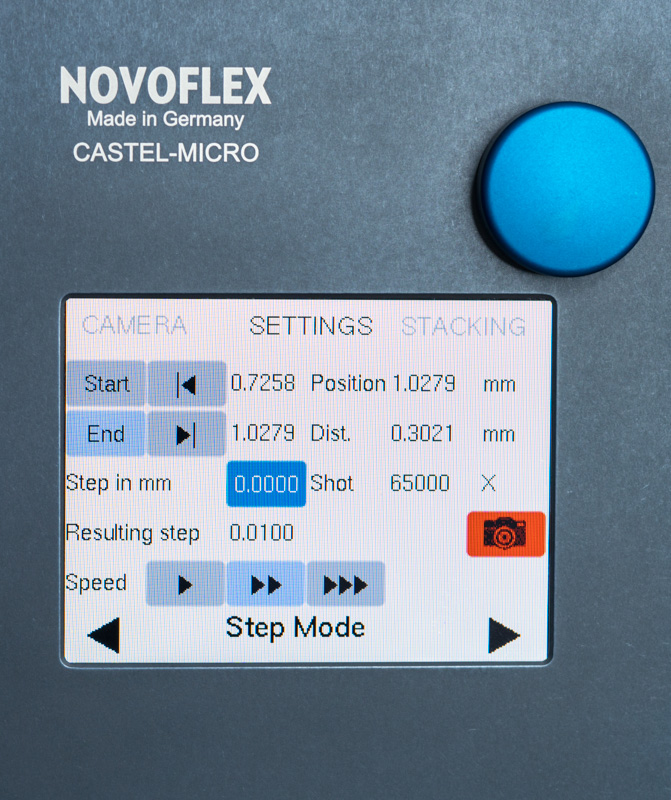

Weiter gehts durch das Tippen in der oberne Zeile auf "Settings", hier legen wir z.B. den Start- und Endpunkt der "Schlittenfahrt" fest und auch die einzelnen Abstandsschritte in Millimeter.
Um den Startpunkt festzulegen tippen wir mit dem Finger auf "Start", nun färbt sich das Feld blau und wir können unten mit den beiden grossen schwarzen Pfeiltasten (links und rechts) manuell den Schlitten bewegen. Für grössere Wege kann man entweder sehr schnell "fahren" (graues Feld mit den 3 kleinen Pfeilen) oder auch ganz langsam (graues Feld mit dem kleinen einzelnen Pfeil) den Startpunkt am Motiv suchen. Alternativ und für feineres Suchen eines Punktes kann man auch den grossen blauen Drehknopf betätigen (drehen).
Ist der Startpunkt gefunden : Nun einfach auf das grau Feld rechts neben "Start" drücken damit der Startpunkt hier bestätigt wird !
Ist der Startpunkt gefunden (z.B. vorderste Spitze eines Insektenfühlers) und abgespeichert, benötigen wir nun noch den Endpunkt bis wohin der Schlitten durch das Motiv fährt um den letzten scharfen Bereich am Motiv zu finden. Dazu einfach mit dem Finger auf "End" drücken und das Feld ist nun blau unterlegt, jetzt wieder mit den grossen Pfeiltasten durch das Motiv fahren (je nach Motivgrösse schnell oder langsam) um den Endpunkt zu suchen wo das letzte Einzelbild des Stacks ausgelöst werden soll. Dies kann alternativ und genauer natürlich auch wieder mit dem blauen Drehknopf erfolgen.
Ist der Endpunkt gefunden : Nun einfach wieder auf das graue Feld rechts neben "End" drücken, bzw. bestätigen. Somit sind Start- und Endpunkt abgespeichert und man kann jederzeit durch das Drücken auf diese Felder zum diesen beiden Punkten automatisch "hinfahren"...wenn der Stack zwischendurch wegen "Verwackelns", o.ä. misslungen ist, ansonsten muss man diese immer wieder erneut suchen :shock:

Ist nun auch der Endpunkt gefunden und somit festgelegt, zeigt das Display automatisch schon die Koordinaten und die zurückzulegende Distanz (Dist.) des Schlittens an.
Zur Kontrolle kann man auch auf die grauen Felder die jeweils rechts neben "Start" und "End" zu sehen sind, drücken, dann fährt der Schlitten jeweils einmal zu den angetippten Punkten, bzw. Koordinaten hin.

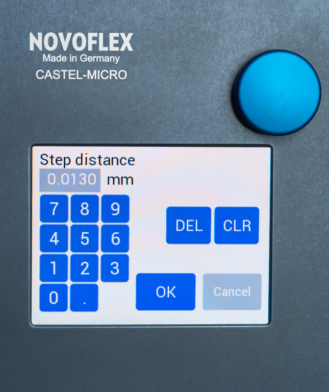

Jetzt fehlt nur noch die Eingabe der einzelnen Abstandsschritte. Dazu einfach auf das blaue Feld mit den Nullen (0,0000) drücken und man gelangt zu diesem Bildschirm :
Jetzt tippen wir einfach auf "CLR" um die Zifferneingabe vorzunehmen. Hat man sich vertippt, einfach auf "DEL" oder "CLR" tippen um die Eingabe zu korrigieren.
Abstandsschritt von 0,013mm
Hat man den Abstandsschritt nun in Millimetern eingegeben tippt man einfach auf "OK" und man gelangt zurück zum "Setting" Bildschirm, nur das nun die einzelnen Abstandsschritte in mm und die benötigte Anzahl der Einzelbilder (Shot) neben dem blauen Kästchen stehen die für diesen Stack benötigt werden.
