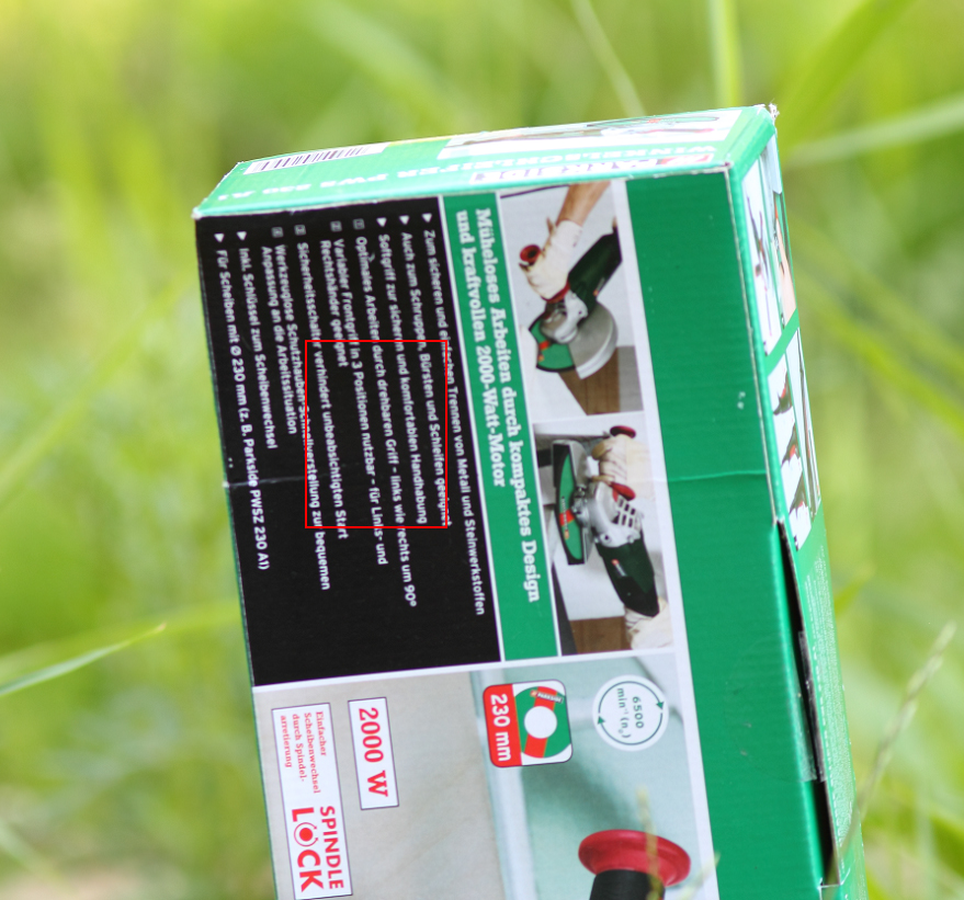

Anbei eine Aufnahme mit AF im LV.
Also am besten Autofokus und LV vergessen.

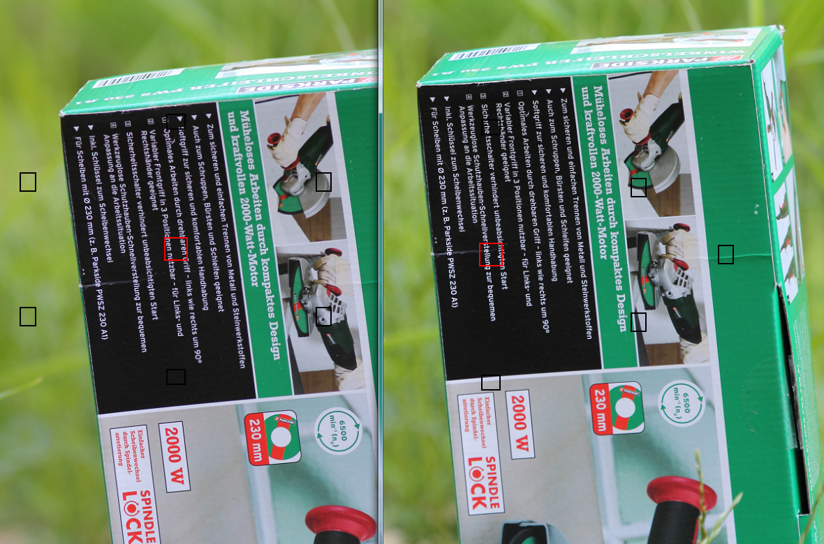

Links das 300er, rechts das 100-400er bei 300.
Die leichten Vorteile bei der Detailschärfe und dem Kontrast
werden beim 100% Crop sichtbar.
Ansonsten sind beide sehr gut in der Detailschärfe.
Beide mit F6,7 und ISO 100 aufgenommen, das 100-400 bei 300mm.
Fokus am Auge, ohne LV, ohne IS, mit Stativ.

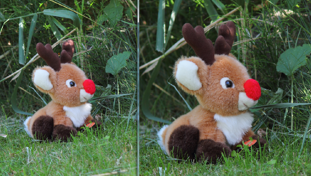

Mit Autofokus im Liveview braucht man viel Geduld um ein einigermaßen
"scharfes" Bild zu bekommen.
Beide bei F4 und ISO 200 aufgenommen.
Mit LV, mit Stativ, ohne IS.

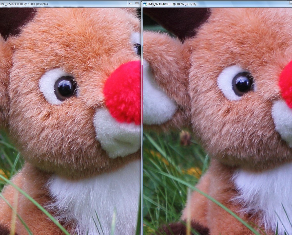

Hier der Extender Test am 300er.
Hier der Vergleich mit und ohne Extender beim 300/f4.
Links ohne Extender, rechts mit dem Canon Extender EF 1.4 x II.
Nur beim 100% Crop werden leichte Unterschiede sichtbar.
Beide bei F5,6 und ISO 100 aufgenommen.
