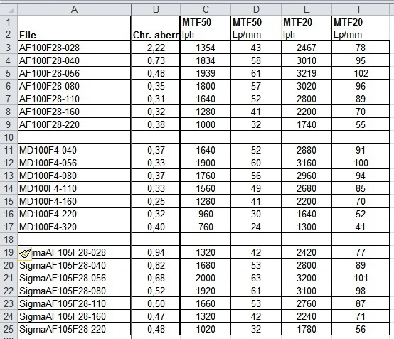

Stuessi
- Beiträge: 81
- Registriert: 22. Mär 2007, 12:02 alle Bilder
- Vorname: Georg
Hallo Wolfgang,
das MD 200/4 ist an der A6000 und an der A7 schon bei Blende 4 gleich gut.
Besonders empfehlenswert ist die Kombination 200mm(offen) an der Kamera und 50mm/1,4 (abgeblendet auf 5,6) umgekehrt
davor an der A6000. Das gibt einen Abbildungsmaßstab 4:1 und hervorragende Schärfe.
An der A7 funktionieren diese und andere Kombinationen (z.B. 135mm+50mm) nicht wegen der Vignettierung. Für
Abbildungsmaßstäbe größer als 1:1 muss man bei der A7 mit Balgen arbeiten.
An der A6000 habe ich 3 Makroobjektive bei etwa 2m Entfernung verglichen, Minolta AF100/2,8 mit MD100mm/4 und mit dem
Sigma 105/2,8 OSS. Wie die Tabelle zeigt sind kaum Unterschiede erkennbar.
Gruß,
Georg
Gruß,
Georg

sonstiges: - A6000+Makros.jpg (233.26 KiB) 2598 mal betrachtet

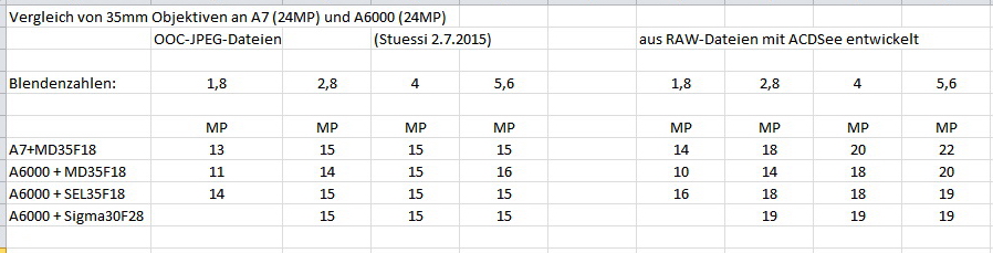

Stuessi
- Beiträge: 81
- Vorname: Georg
wo die Stärken und Schwächen von Objektiven mit verschiedenen Kameras liegen muss man testen.
Betrachtet man nur die Auflösung, so gibt es verschiedene Testprogramme. Schnell geht es mit LPH-exe, das ich für
diesen
Vergleich eingesetzt habe. Dabei wird ein Siemensstern ausgewertet und das Ergebnis -auch- in MP umgerechnet.
Der Test wurde mit Stativ, Blitzbeleuchtung und möglichst guter, aber nur einmaliger manueller Fokussierung
durchgeführt.
Gruß,
Georg
diesen
durchgeführt.
Gruß,
Georg

sonstiges: - JPEG.jpg (85.52 KiB) 2566 mal betrachtet
- Kamera:
- Kamera: Dynax 7D
Objektiv: mm
Blende: f/
sonstiges: - 35mm-ausRAW.jpg (127.34 KiB) 2559 mal betrachtet
