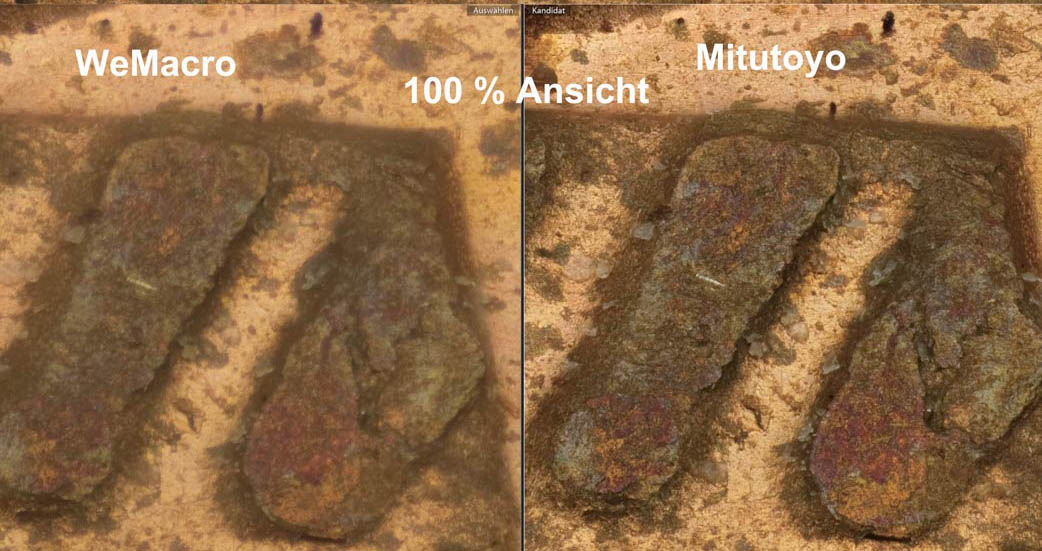

in einem vorigen Thread hat Kurt deutlich mit geteilt was er von dem WeMacro Chinesen-Apo-Plan hält. Wurde ja auch eine Woche später nicht mehr verkauft (Nachfrage ergab, dass zu viele Beschwerden bei Paypal zur Qualität eingingen) Leider hatte ich dieses Teil zum damaligen Zeitpunkt bereits gekauft. Es ist mir auch gelungen einmal ein wirklich gelungenes Bild zu machen (Mehlkäfer). Aber hallt nur einmal. Im großen und ganzen hat mich die Qualität stark enttäuscht. Deshalb habe ich jetzt ein gebrauchtes Mitutoyo aus Südkorea gekauft. Gestern angekommen.
Das Ergebnis ist noch ernüchternder als gedacht.
Unten das Bild einer 5 Centmünze. Das WeMacro m-Plan Apo ist regelrecht verschwimmen gegenüber dem Mitutoyo.
Ich freue mich jetzt Endlich wieder richtig schöne und scharfe Mikrobilder zu machen.

- 100 % Ansicht der beiden Bilder oben
- 5CentVergleichWeMacroApo10x-MitutoyoApo10x 100 Prozent.jpg (133.32 KiB) 1463 mal betrachtet

Hallo Lothar,
der Qualitätsunterschied ist schon gewaltig

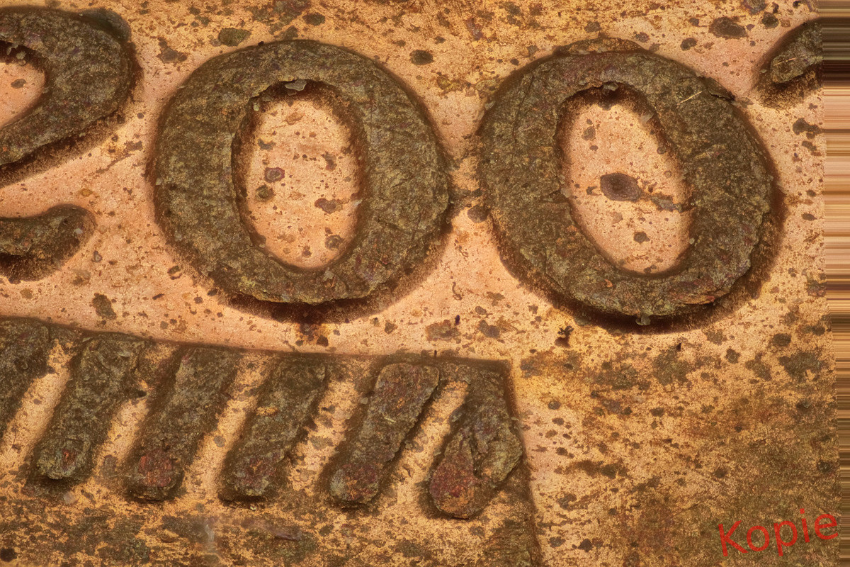

Ein wenig hilft es, dass in Zeiten digitaler Fotografie schlau programmierte Helfer wie Viveza 2 existieren.
Im nachfolgenden Bild habe ich damit +10 Kontrast und +40 Struktur auf das Bild gelegt und anschließend noch etwas Schärfeeindruck mit "Unscharf Maskieren" erzeugt. Ist aber irgendwie nur ein schwacher Trost.
Danke für den Vergleich.
LG / ULi
LG / ULi
