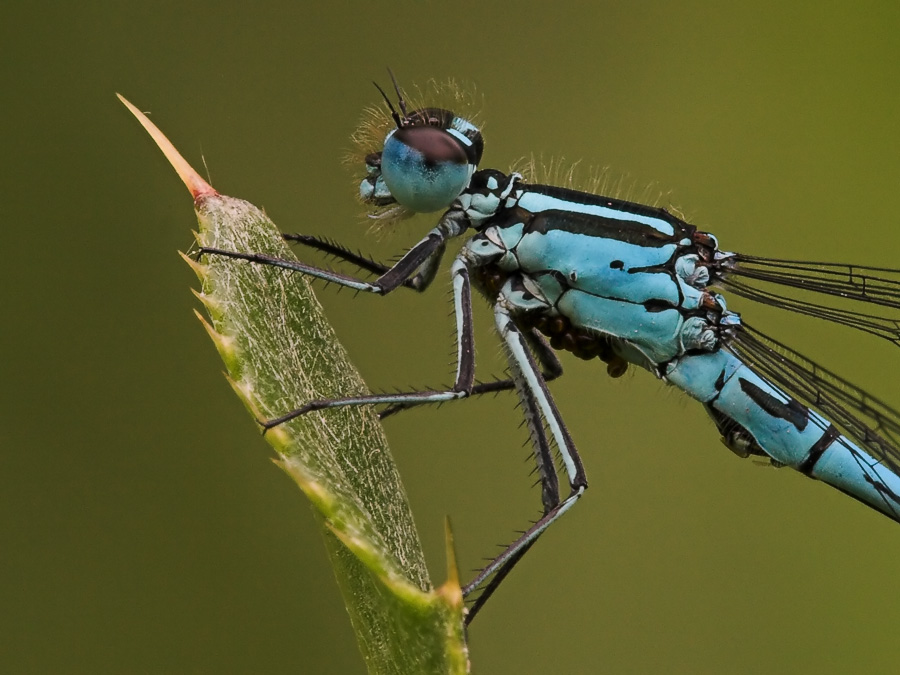

vor ein paar Tagen habe ich mir eine LED - Ringbeleuchtung für mein Sigma 150 gebaut.
Ein DN 75 - Abwasserrohr aus dem Baumarkt passt genau auf das Objektiv anstatt der Sonnenblende.
Ich habe 18 weiße sehr helle ( cie die auch in den Taschenlampen Verwendung finden) im Kreis angeordnet. mit entsprechendem Vorwiderständen lassen die sich dann mit einem 7.6V Akku betreiben.
Vom Ergebnis bin ich allerdings nicht wirklich überzeugt ....
es ist eben das gleiche wie mit Ringblitz. Die Aufnahmen werden flach und verlieren an Tiefe, wobei die Ausleuchtung natürlich besser wird.
überzeugt euch selbst:
alle Aufnahmen mit f/16
Thomas

- LED Beleuchtung eingeschaltet, die Milben am Bauch der Libelle sind besser zu erkennen
- LEDan.jpg (155.25 KiB) 4181 mal betrachtet
- die Milben saufen ab, dafür hat das Bild Tiefe ... oder ?
- LEDaus.jpg (160.75 KiB) 4180 mal betrachtet

Nicht schlecht. Die Idee mit dem Rohr muss ich mal bei meinem 50-500 ausprobieren, dessen Gegenlichtblende ja bei >300mm ruhig länger sein dürfte.
Zu den LEDs: bei dem Sigma Ringblitz EM140 kann man ja die beiden Lampen getrennt regulieren. Wie wärs, wenn Du Deine LEDs in 4 oder 6 Bereiche aufteilst, die Du getrennt dimmen kannst? Dann könntest Du bei der Libelle die Beleuchtung von unten verstärken und den Rest natürlich lassen.
