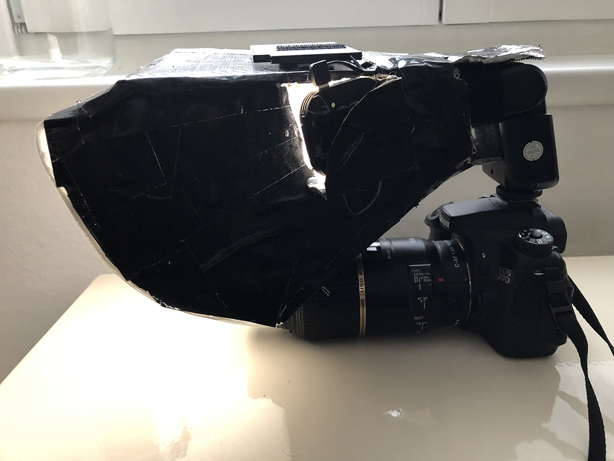

der von Astrid eingestellte Link gibt schon in etwa das wieder, mit was ich so unterwegs bin.
Meine Reflektor/Diffusor-einheit hatte ich hier mal gezeigt: viewtopic.php?f=1&t=157567
Die Bauanleitung dazu gibt es hier: https://www.youtube.com/watch?v=CgTwe4-RDTE&t=2s
Bei den Materialien kann man ja etwas variieren, je nachdem wieviel Aufwand man auch in die erste Variante stecken will. In der Größe ans eigene System etwas anpassen muss man es eh, daher wird der "Prototyp" sicher nicht perfekt werden. Das entscheidende ist auf alle Fälle der Diffusor, bzw. dessen Material für vernünftige Streuung aber guten Lichtdurchlaß. Der Reflektor ist auf alle Fälle etwas stabilisierend für den Diffusor. Sieht zwar im ersten Augenblick etwas Monströs aus, ich finde das mit dem Handling geht aber richtig gut, sowohl an meiner Oly OMD-EM1 als auch an der Nikon Z6.
Ich hab mein System inzwischen noch um eine LED-Beleuchtung erweitert, damit kann ich nun auch im Dunkeln losziehen und seh, was ich vor der Linse habe, bzw. bei manuellen Objektiven als Hilfslicht zum Fokusieren wenn die Blende geschlossen ist

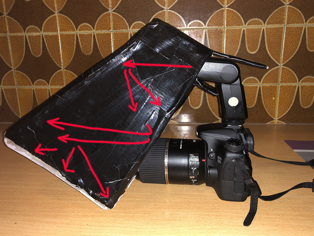

Hallo Kurt,
ich habe gerade dein Frage gesehen , der SoftBox im Bild 1 habe mit ihm ich die meistens bilder gemacht , aber der SoftBox von Mischl ist sehr praktisch beim transport ,
aber wenn du kein zeit hast und kannst du SoftBox kaufen es gibt verschiedene name wie DIY Diffuser , Mkdiffuser , ak-diffuser , Bones & Spiders Makro Diffusor V2 , cygnustech diffuser , und viel mehr name , und so was noch nie gekauft um die probieren ,
aber du zeit hast und willst du ein SoftBox selber basteln konnen wir zusammen machen wenn du willst .
AK Diffuser vertrauen 50%
Bones & Spiders Makro Diffusor V2 vertrauen 50%
cygnustech diffuser vertrauen 60%
die rest kann ich leider nicht vertrauen.

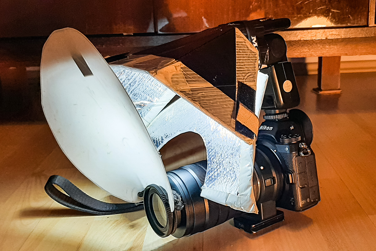

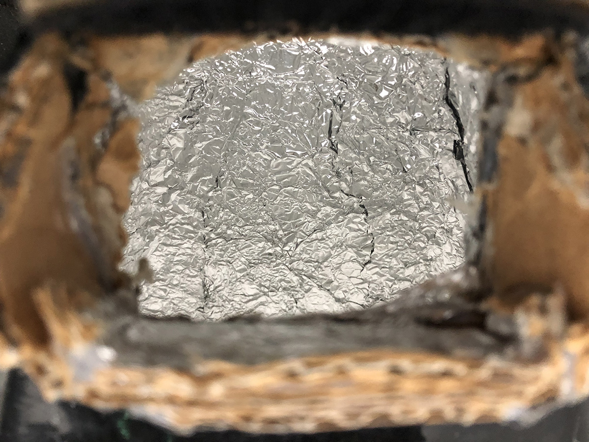

Hallo Kurt,
Der ist aus alter Papier,
Ich bin ganz auf indirekte Beleuchtung in der Box angewiesen, Bild 1
sehr stark zamkniete alufolie , Bild 2
diffusor folie , die Material-dicke ist nicht stark , ich meine kamme nicht biegen wie die Material von Mischl , und auch nicht direkt licht weil es braucht einen Abstand von mehr als einem Meter um soft licht zu bekommen , des wegen braucht indirekte licht in der Box.
https://www.amazon.de/Rosco-216-White-D ... C91&sr=8-5
Led licht , GODOX LEDM32 Mini Light
https://www.amazon.de/GODOX-LEDM32-herv ... 16&sr=8-11
Powerbank mini , Achtung muss Kompatible mit Samsung kein iPhone.
https://www.amazon.de/TNTOR-Powerbank-E ... 8-125&th=1
Bitte wenn ich etwas vergessen habe, sag mir ,
