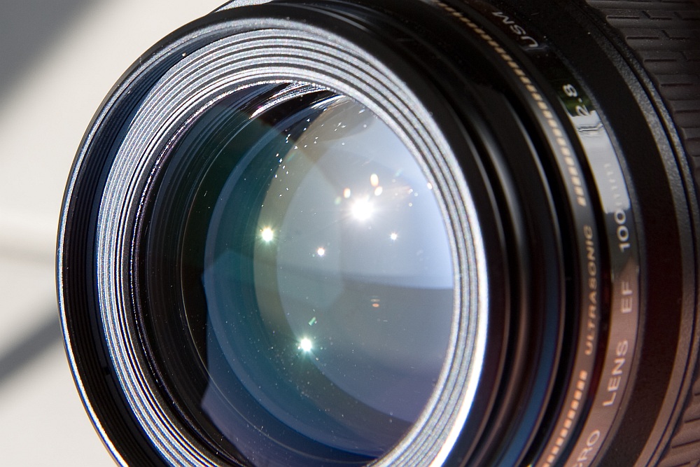

als ich heute im Wald (beim Pilze fotografieren) und dem schönen Wetter in mein Objektiv geschaut habe habe ich mehrere "Punkte" gesehen (sieht man nur im Sonnenlicht). Ich hab mal versucht das zu fotografieren (ist aber nicht so einfach). Das was ich meine ist links oben.
Es ist auf der zweiten Linse es kann also eigentlich kein Staub sein oder?!
Ich hab schonmal gehört dass es auch Pilze gibt die Objektive befallen hab sowas aber noch nie gesehen...deswegen meine Frage.
Hat jemand Fotos von Objektiven mit Pilz damit ich das mal vergleichen kann?
Wenn es Pilz ist was würdet ihr machen? Kann man dass bei Canon reparieren?
Wenn es Pilz ist habt ihr eine Idee was ich falsch gemacht habe dass es dazu kommen konnte. Ich habe das Objektiv erst ein halbes Jahr und habe es immer in der trockenen Fototasche gehabt...
Wie gross ist die Gefahr das mein anderes Objektiv "angesteckt" wird.
Bin etwas ratlos freue mich über jeden Rat.
Gruss Marc
Hab ich Pilz in meinem Objektiv?!

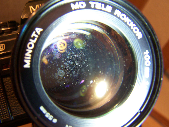

Hallo servus Marc,
schaut mir nicht nach Staub aus.
Zurückgeben wär das Beste.
Lies dich mal im Netz durch da gibt es verschiedene Meinungen.
(Fungus Pilz Optik). Auch im Canon Nikon Minolta etc. Forum
Ob große Kamerahersteller das annehmen
bezweifle ich aber fragen kostet nichts, kleine Läden für Reparatur auch mal fragen.
Ich würde es entsorgen oder anderweitig zum Verkauf anbieten
mit dem Vermerk Fungus, wenn du es nicht zurückgeben kannst.
Ich würde zur Vorsicht dieses Objektiv nicht mehr benützen
und extra legen, könnte ja sein das sich die Sporen dann im Gehäuse
ausbreiten, was aber jetzt nicht sein muß. Im Min-Forum wurde über dieses
Thema auch schon diskutiert. Das Objektiv wurde in die Sonne "gelegt" und
war dann besser so wurde berichtet .
Aber das ist alles zu unsicher, also weg mit dem Teil.
Anbei ein !00mm mit Fungus kommt natürlich nicht von heut auf morgen.
Ich habs damals so bekommen und zuerst nicht gleich wahrgenommen
weil es bei der Draufsicht eben nicht sichtbar ist bzw. schlecht, aber bei
verschiedenen Winkeln mit LED oder Sonne umso besser.

Danke für Eure Hinweise!
Ich hab das Objektiv erstmal in Quarantäne da mein Verdacht leider nicht unbegründet zu sein scheint.
Das Objektiv ist wirklich neu! Ich hab nochmal nachgeschaut es ist nur 4 Monate alt... ich hab es aber recht häufig benutzt ... allerdings ist es nie feucht geworden und in einem Tropenhaus war ich auch nie. Ich hab mich jetzt an den Shop bei dem ich es gekauft habe gewendet um zu erfragen welches Vorgehen sie mir empfehlen....
Gruss Marc
P.S. die rückwärtige Linse scheint nicht betroffen zu sein so dass ich hoffe das mein anderes Objktiv nicht ansteckungsgefährted ist ...

Hi Wolfram,
dann will ich das Ende der Geschichte auch noch erzählen! Ich hab das Objektiv nach Absprache mit meinem Internetladen an eben diesen geschickt ... die haben auch vermutet dass es Pilz ist und haben es an Canon weitergeleitet. An diesen Samstag ist das Objektiv repariert bei mir wieder angekommen! Laut Lieferschein wurde ein Linsensystem ausgetauscht und alles gereinigt und justiert....
Ich denke ich hab nochmal Glück gehabt! In Zukunft werde ich meine Objektive nicht mehr in der Fototasche sondern in einem Schrank lagern!
Gruss Marc
