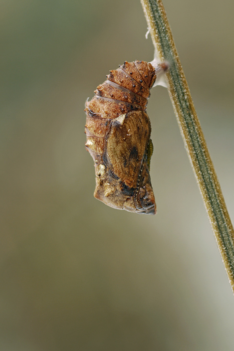

Kamera:Pana G1
Objektiv:Tamron 90
Belichtungszeit:1/50s
Blende:ca. 8
ISO:100
Beleuchtung:leichte Sonne
Bildausschnitt ca.:80%
Stativ:jepp

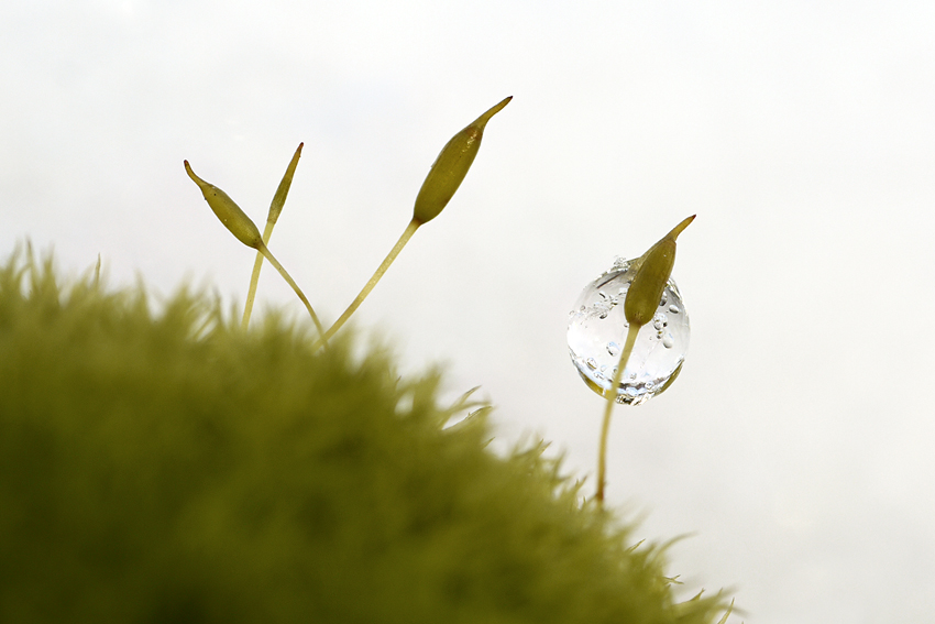

KameraG1
Objektiv:Pana 45-200 + DCR-250
Stack
Kamera:G1
Objektiv: Tamron 90
Belichtungszeit:1/25
Blende:ca. 11
ISO:100
Beleuchtung:Tageslicht
Bildausschnitt ca.:100%
Stativ:jepp
Aufnahmedatum:4. Februar 2010
Region/Ort:Hessen/Odenwald
Lebensraum:heimischer Garten
Artenname:Landkärtchenpuppe
