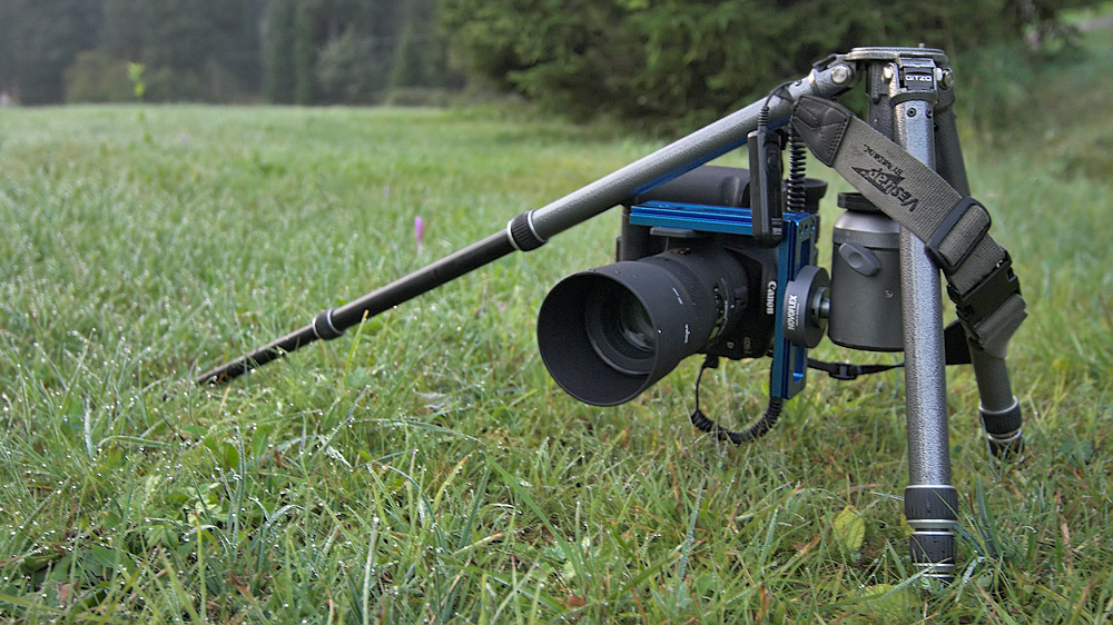

Ich mach das so wie hier im Bild, dann sind auch keine Beine im Weg. Das geht mit fast jedem Dreibein. Nur nicht mit Ministativen, weil da die Beine zu kurz sind.
Uwe

SunTravel hat geschrieben:Ich mach das so wie hier im Bild, dann sind auch keine Beine im Weg. Das geht mit fast jedem Dreibein. Nur nicht mit Ministativen, weil da die Beine zu kurz sind.
Na ja. Mini-Stative haben den Vorteil, dass man die oft einfach mal in den Rucksack schmeißen kann....

Beitragvon SunTravel » 23. Okt 2010, 18:58
PS: Welches Gitzo ist das?
Nur wenn man was im Rucksack hat mit dem sich die Kamera nicht so positionieren lässt wie gewünscht sehe ich da eher keinen Vorteil... :DD
Ist ein Tatalux Reisestativ, gibts aber nicht mehr neu.
