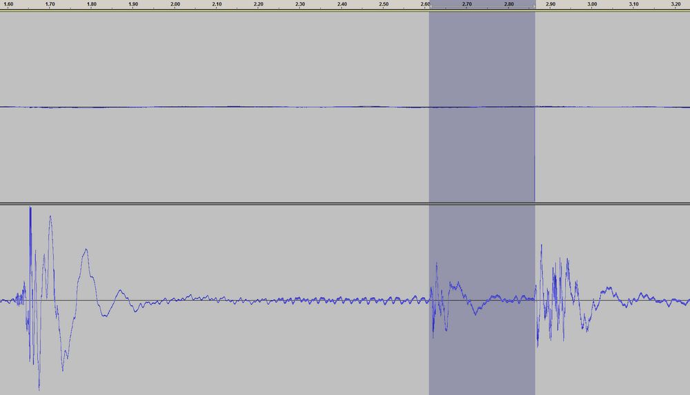

Beim Bild_111.jpg sieht man den ganzen Ablauf.
Die obere Kurve zeigt den negativen Ausschlag des Blitzes (rechts am Ende des markierten Bereiches).
Die untere Kurve zeigt die Erschütterung der Kamera.
Von etwa 1.60 bis 1.95 die Erschütterung des Spiegel hoch klappen, eine Sekunde vor Auslösung.
Der dunkel markierte Bereich zeigt die Belichtungszeit von 1/8 Sekunde.
Links die Erschütterung durch das öffnen des Verschlusses, diese Erschütterung dauert etwa 2/3 der Belichtungszeit.
Rechts neben dem dunklen Bereich folgt die Erschütterung durch das Schliessen des Verschlusses und das Herunterklappen des Spiegels.

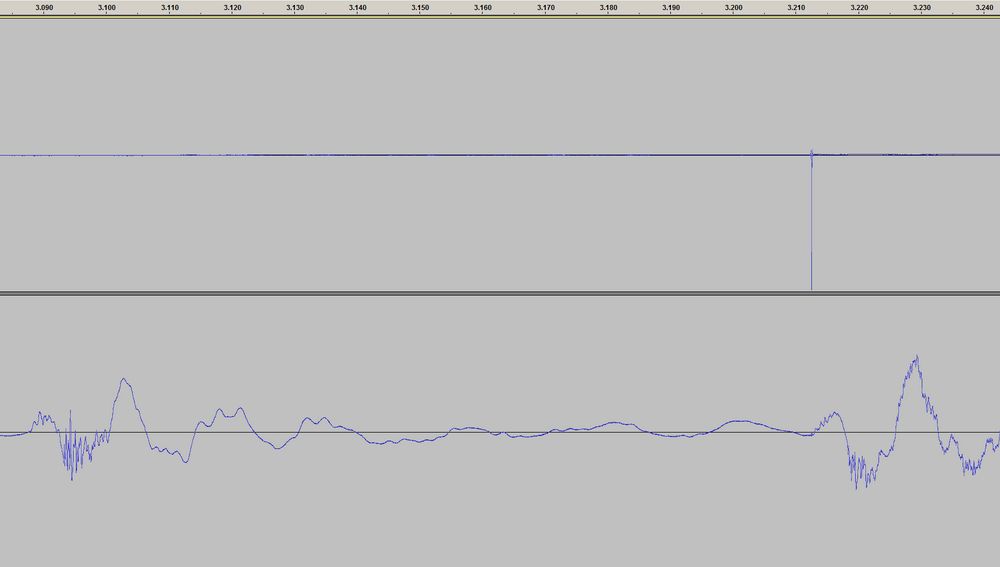

Beim Bild_222.jpg sieht man noch einmal vergrössert, bei der unteren Kurve auf der linken Seite die Erschütterung durch das öffnen des Verschlusses, dann folgt bei der oberen Kurve der Impuls des Blitzes und gleich danach bei der Unteren Kurve die Erschütterung des sich schliessenden Verschlusses und dem Herunterklappen des Spiegels.
