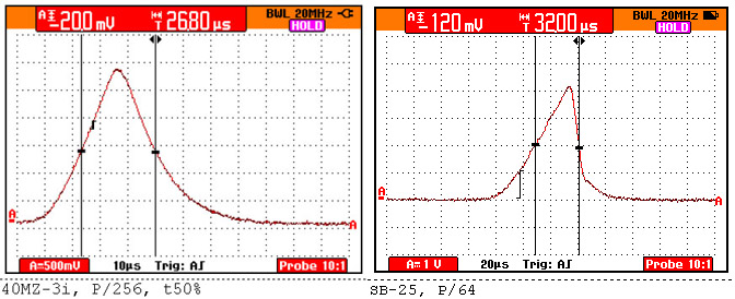

Django hat geschrieben:Leider kann der SB 24 und der AF 4000 nur 1/16 und der Sigma 1/64 ... Demnächst werde ich mir einen Metz AF 48/50/58 zulegen mit 1/128 oder 1/256 Teilleistung
Hallo Peter,
man kann aus der Teilleistungsstufe nicht direkt auf die Blitzdauer schließen. Der Nikon SB-25 erreicht bei P/64 ca. 32µs und der Metz 40MZ-3i bei P/256 27µs. Letzteres steht also nicht für eine viermal kürzere Blitzdauer. Die beiden Angaben bedeuten zuerst einmal nur, daß es bei P/64 sechs Stufen bis zur kürzsten Blitzdauer sind und bei P/256 acht. Welche Blitzdauer am Ende tatsächlich erreicht wird, hängt hauptsächlich von der eingesetzten Elektronik ab, und die dürfte sich bei den beiden etwa gleichaltrigen Geräten nicht sehr unterscheiden.
Bei dem älteren Nikon SB-24 ist bei 110µs Ende der Fahnenstange, und die erreicht er mit P/16. Bis zu dieser Stufe unterscheidet er sich aber "blitzdauermäßig" nicht wesentlich von den moderneren Typen.
Die Blitzdauer zu messen ist allerdings nicht ganz einfach, weil ein Blitz kein exakt begrenzter Rechteckimpuls ist sondern "eine Art Sinus". Normalerweise mißt man zwischen den beiden 50%-Punkten, es gibt aber viel Spielraum für marketingmäßige "Optimierung".
- Blitzdauer.jpg (107.67 KiB) 2839 mal betrachtet
