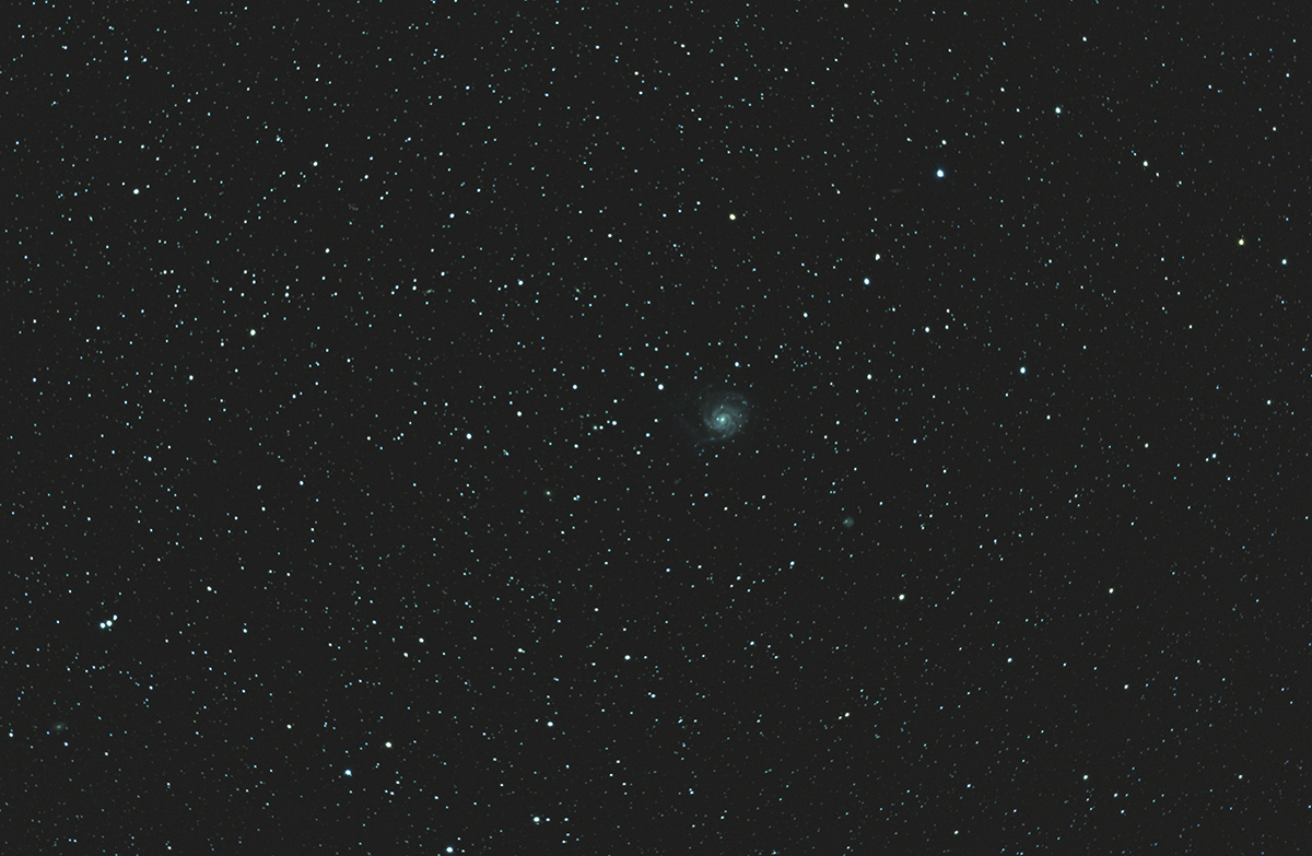

Hallo zusammen.
Ich habe mich an dem M101 versucht, sollte das Foto noch zu dunkel sein oder andere Verarbeitungsfehler geben, wäre ich dankbar mich zu korrigieren.
Nikon D850 300 mm Objektiv Blende 4 120 Minuten zu je 90 Sekunden belichtet, wo bei ich glaube das ich auf 60 Sekunden belichten zurückgehen sollt da die Sterne doch leicht verzogen sind.
Flatframes 15
Darkframes 10
Etwas klein aber mehr geht wohl nicht mit meiner Ausrüstung.
Eine Frage an die Astrofotografen?
Gibt es ein Fernrohr mit Nachführung wo ich nur dem Polarsterne wie üblich ausrichte und den Fotoapparat anschließe und fertig, denn mit 300 mm Objektiv komme ich nicht weit wie man sehen kann.
Oder wie bekomme ich die schönen Bilder wo z. B. der M101 das gesamte Foto ausfüllt und beste Schärfe, zeigt.
Liebe Grüße aus dem Salzkammergut.
Peter

Hallo, Peter,
die Spirale (das Windrädchen
) ist gut zu erkennen und
ich finde, auch der Sternenhimmel sieht gut aus.
Technisch kann ich leider nichts beitragen, aber mir
gefällt dein Bild.
gefällt dein Bild.

Hallo Peter,
Die ideale und einfache Lösung gibt es da kaum...wenn Du mit dem großen Sensor der DSLR.
fotografierst, bräuchtest Du ein Teleskop mit großer Brennweite. Das zieht aber eine schwere, präzise Montierung nach sich und kostet
jede Menge Geld.
Ein kleines Apo-Teleskop ( 500mm) mit guter Montierung ist günstiger und einfacher, aber dann benötigst Du eine spezielle Astro-Kamera mit kleinerem Sensor.
Kostet auch wieder ein bisschen was...
Bei den "Teleskop-Spezialisten" wirst Du sehr gut beraten und die haben auch alle erforderlichen Geräte.
https://www.teleskop-spezialisten.de/sh ... anguage=de
Ich benutze für die meisten Bilder einen Apo Refraktor mit 410mm Brennweite und eine entsprechende Montierung.
Wegen der schlechten Ausrichtung ( Fensterbank) kann ich nur max. 15 Sek. belichten, dafür mache ich aber mehr Einzelframes-( 4-500 )
Man muß sich da schon sehr einarbeiten, speziell in die EBV....nach 40 Jahren visueller Astronomie, hab´ich auch erst vergangenes Jahr angefangen zu Fotografieren..
Hans.
Beinah´hätt´ich´s vergessen...Dein Bild ist sehr gut gelungen! Schöne Details und eine gute EBV!
jede Menge Geld.
Hans.

Hans.h hat geschrieben:Quelltext des Beitrags Hallo Peter,
Danke Hans für deinen Kommentar.
Ich habe immer Probleme mit den Farben einmal rot stichig da mal wieder blaustichig ich hoffe, ich bekomme das Problem bald in den Griff, es liegt ja hauptsächlich in meiner Ausarbeitung.
Heute versuche ich den M81, wenn die Sternschnuppen mir keinen Strich durch das Bild machen aber man muss das schöne Wetter und die Mondlosen Nächte ausnützen so gut es geht.
Lg. Peter

Hallo Peter,
diese Galaxie ist mir nur von Hans bekannt oder war es Raumschiff Enterprise
Zum Bild selber kann ich nichts beitragen,
außer dass ich es toll finde, dass du dich daran versuchst.
