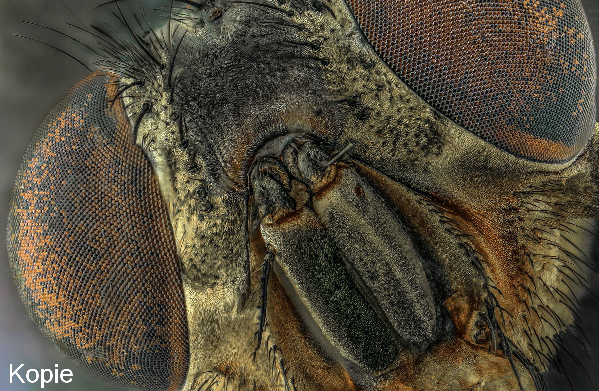

beim aufräumen ist mir Vaters alt 8 mm Filmprojektor unter die Finger gekommen, beim Betrachten kam der Gedanke das dort zur Projektion ein Lupenobjektiv verbaut sein sollte :idea:
Etwas über diese Objektive nachgeforscht... aber leider keine brauchbaren INFOS gefunden... Was bleibt einem übrig als ein Selbstversuch :dance:
Das alte Zeiss Prokinar 1,4/17,5 er ausgebaut, mit Klebeband auf einem T2 Ring befestigt und an die Nikon D7000 angeflanscht.
Aber jetzt ein geeignetes Objekt finden :?: :?: :?: bin eben nicht der große Insektensammler und aufbewahrer :roll:
Nach längerem überlegen ist mir aber ein :idea: aufgegangen.
Auf den abgehängten und eingelagerten gelben Insektenklebetafeln sollte sich doch was geeignetes finden lassen :whistle:
Ein Stück vom der Klebetafel samt Insekt abgeschnitten, Schaumgebadet, getrocknet und Fotos gemacht.
Ergebnis siehe unten :laugh3:
Gruß Werner
Kamera: NIKON D7000
Objektiv: 17,5 mm f/1.4 Zeiss Prokinar Filmprojektor Objektiv
Belichtungszeit: 290*250
Blende: 1,4
Beleuchtung: 1x Blitz + Papierreflektor
Stativ: Mikroschlitten
Aufnahmedatum: 04.02.2018
Region/Ort: Württemberg
vorgefundener Lebensraum: Insektenfänger
Artenname: Fliege
Zeiss Prokinar1.4-17,5.jpg (381.74 KiB) 1222 mal betrachtet

Hallo Werner,
Das Objektiv zeichnet gut! Besonders die Augen gefallen mir. Das Gesprenkelte kommt vom Zersetzungsprozess
und sieht interessant aus.
Nur die Farbe tendiert wieder sehr in´s Gelb-Rote.
Ein manueller Weißabgleich mit der benutzen Lichtquelle schafft hier Abhilfe.
Hans. :)

Hallo Werner,
das ist ja eine richtig lange Vorgeschichte zu diesem Bild :lol:
Mir gefällt das Bild auch, ich kann mich Hans hier vertrauensvoll anschließen ;)

Hallo Werner,
das Objektiv scheint wirklich nicht schlecht zu sein, auch wenn man bei diesem Motiv die Schärfe in den Ecken nicht beurteilen kann.
Das Motiv gefällt mir auch sehr gut. Insbesondere die Augen sind Klasse! Die erinnern mich von der Farbe an Äste die mit Flechten bewachsen sind. Zum Farbabgleich kann man nicht viel sagen ohne das Original zu erkennen. Photoshop hat bei Auto-Farbe keine Änderungen vorgenommen. Bei falschem Weißabgleich erkennt PS das normalerweise ganz gut...

Hallo, Werner,
ein interessanter und sehr detaillierter Stack.
Der Verwesungsprozess hat für spezielle Effekte bei
den Facetten gesorgt. Am linken Auge ist mir am inneren
Augenrand eine unscharfe Stelle aufgefallen - wie
entsteht sowas im ansonsten durchgestackten Umfeld?

Hallo Gabi,
da war wie auch am linken Auge etwas Kleber vom Insektenfänger angehaftet, dieser ist beim Schaumbad abgegangen, hat aber auch Haut und Fell etwas mit entfernt.

Hallo Werner
Um das Bild beurteilen zu können, musste ich es zuerst etwas bearbeiten (gelb und grün etwas zurück und Tonwertanpassung).
Da sehe ich, dass das Objektiv sehr gut auflöst, man erkennt aber auch,
dass es zwischendurch schlecht aufgelöste Bereiche hat.
Dies vermutlich, weil die Stackschritte zwischendurch zu gross waren.
Mit den Objektiven bist du auf einem guten und interessanten Weg.
Auf Wunsch entferne ich die Kopie.
Kurt
