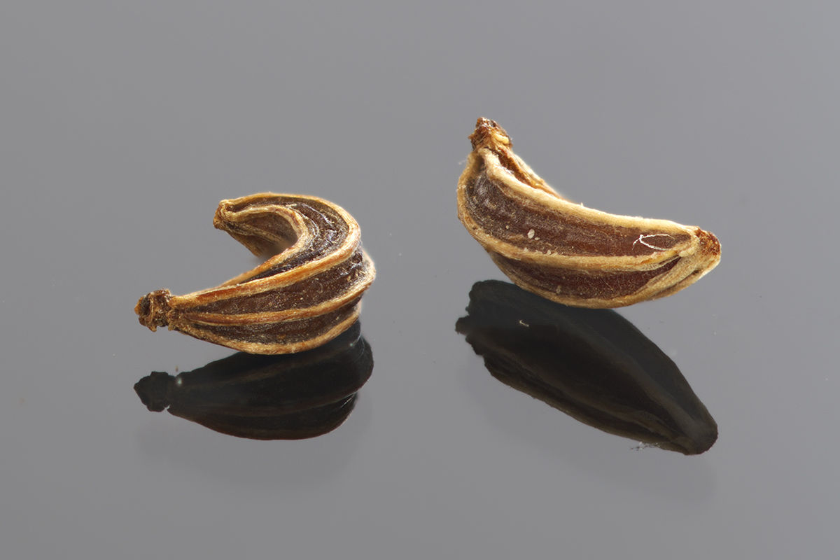

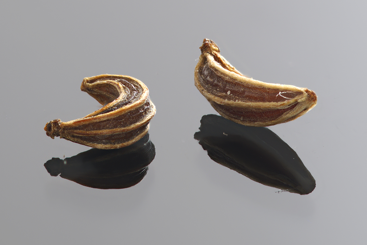

Hallo zusammen
Vor einigen Tage hat mich ein User gefragt, warum ich nicht mit der Einstellung
„Aufnahme mit Fokusverlagerung“ meine Fotos mache.
Ich habe diese Einstellung eigentlich nicht oder zu wenig beachtet, da ich den Schlitten gewöhnt bin.
Jetzt habe ich zwei Fotos gemacht, ein Foto manuell mit Schlitten und ein Foto mit automatischer Fokusverlagerung (Nikon D850).
Also ich muss sagen, das ist eine Hexerei, Fokus in Position bringen, Bilder Anzahl einstellen und warten bis das Foto fertig ist und das Ganze geht sehr schnell.
Vergleicht selber welches Foto manuell oder mit automatischer Fokusverlagerung gemacht wurde, bis auf die unterschiedliche Farbausarbeitung sehe ich keine oder nicht viel Unterschied außer das mit automatischer Fokusverlagerung mir nicht mehr nach 100 Fotos die Augen herausfallen vom genauen Hinsehen auf die Einstellung des Makroschlittens.
Nur jetzt kommen meine Bedenken, da ich mir das Laowa 25mm F2.8 2.5-5x Ultra Macro bestellt habe, bin ich mir jetzt nicht mehr so sicher ob mein Makroschlitten auch bei so großer Abbildung noch seine Dienste machen wird.

Aufnahme mit automatischer Fokusverlagerung
- Peter56
- Beiträge: 811
- Registriert: 18. Jan 2018, 11:23 alle Bilder
- Vorname: Peter
- Kamera: NIKON D850
Objektiv: Sigma 150 mm
Belichtungszeit: 1/1.6s
ISO: 64
Beleuchtung:Natur
Beschnittsbetrag in % (Breite u. Hoehe):80%
Stativ: Ja
Aufnahmedatum: 09.08.2019
sonstiges: - Kümmel1.jpg (380.03 KiB) 947 mal betrachtet
Belichtungszeit: 1/2s
ISO: 64
Beleuchtung:Natur
Stativ: Ja
sonstiges: - Kümmel2.jpg (463.64 KiB) 947 mal betrachtet
Hallo Peter
Beide Bilder sind nicht ganz durchgestackt und zeigen Stacking Artefakte.
Das erste hat grössere unscharfe Bereiche.
beim zweiten Bild sieht man, dass die Stackschritte zu gross sind.
u.s.w.
Wer nun da die grösseren Fehler macht, sehe ich nicht.
Die Kamera kann es vermutlich nicht besser,
jedoch mit der Zeit, der Fotograf.
Kurt
u.s.w.
Kurt

Danke Kurt für deinen Kommentar.
Also Bild eins ist mit automatischer Fokusverlagerung gemacht, vermutlich ist der Schrittwert mit 4 geringer als bei dem manuellen Foto, darum 35 Bilder.
Bild zwei ist Manuel und 18 Fotos.
Ich hoffe das ich den alten Schlitten für das neue Objektiv nutzen kann, ansonsten muss ich mir einen besseren Makroschlitten besorgen.
Bis jetzt habe ich immer diesen Link: aktueller Schlitten benutzt, für das 150 mm von Sigma hat es gereicht.
Lg. Peter
Herzogpictures hat geschrieben:Quelltext des Beitrags
Manueller Schlitten kann tlw mit 2 Durchläufen ausgeglichen werden oder durch einfach mehr Bilder.
LG Achim
Danke Achim für deinen Kommentar
Verstehe ich das so richtig, man kann dasselbe Motiv zweimal stacken, um eventuell Fehler auszugleichen.
Lg. Peter

Hallo Peter,
Diese Kümmelbilder finde ich sehr schön gestaltet.
Die Spiegelung gefällt mir super.
Ich sehe auch keine Unterschiede bei beiden Stackmethoden.
Bin mal gespannt, wie´s Dir mit dem Leowa geht. Mit der Vergrößerung
steigen die Ansprüche an Stabilität und Präzision heftig an..
Aber Herausforderungen sind dazu da um bezwungen zu werden..
Hans.

mir gefällt das mit der Spiegelung.
Dabei finde ich das zweite mit der etwas helleren Entwicklung
noch etwas besser.
