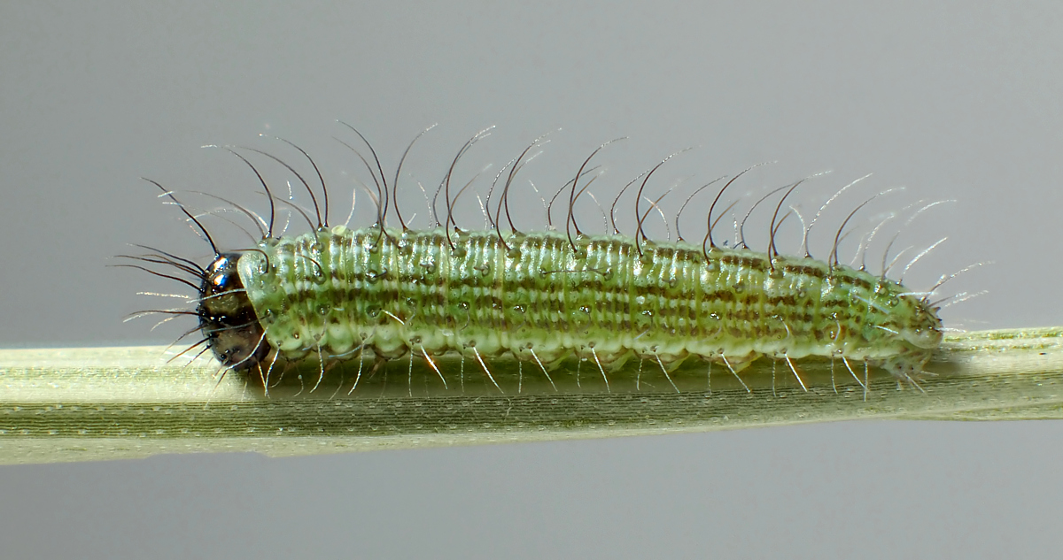

Das Foto zeigt das ca. 4,6 mm lange erste Larvalstadium des Mauerfuchses, Lasiommata megera.
Gelegentlich verhalten sich die Raupen etwas ruhig und fast bewegungslos - eventuell Zeit einen
Fokus-Stack hinzubekommen. Jede Bewegung der Raupe wäre fatal - weshalb viele Versuche mißlingen.
Deshalb versuche ich mit genügend wenig Einzelfotos auszukommen. Hier waren es nur 6 bei einer
Schrittweite von 200 µm. Dazu wurde eine kleine Blendenöffnung von 11 gewählt.

- Kamera: E-5
Objektiv: Balgengerät + 50 mm Objektiv
Belichtungszeit: 1/80
Blende: 11
Beleuchtung: Blitz
Beschnittsbetrag in % (Breite u. Hoehe): 10 / 50
Stativ: modifizierter Mikroskop-Objekttisch
Aufnahmedatum: 02.05.2016
Region/Ort: Frankreich, Mont Ventoux
Artenname: Lasiommata megera
sonstiges: Fokusstack aus 6 Einzelfotos - P5023093-98_L megera_L1_C1200B.jpg (371.01 KiB) 861 mal betrachtet

Hallo Peter,
superscharf!
Ich habe Probleme mit den unbeweglichen, toten Objekten und Du hast das lebende so klasse abgelichtet. Respekt.
BTW, gibt es irgendwelche Tricks um die Viecher zu beruhigen in die Schreckstarre zu versetzen (z.B. mit einem Vogelbild
Danke und Gruß,
Adi

Hallo Adi,
Geduld ist angezeigt und
sanfte, vorsichtige Positionierung der Raupe ebenso!
Wenn die Tierchen einmal zu sehr gestört werden,
kommen sie lange nicht mehr zur Ruhe.
Eine Möglichkeit Insekten ruhig zu stellen ist Abkühlen so
auf 8 - 10°C.
Ich hatte da schon an eine kühlbare Unterlage gedacht.
Danke für deinen Kommentar und schöne Grüße,
Peter

Hallo Peter,
Kompliment, so ein Lebendstack ist schon eine knifflige Sache.
Das ist Dir sehr gut gelungen.
Ein Diffusor vor dem Blitz, würde das Licht sanfter machen, dann wär´s noch gelungener.
Gruß Hans.

Hallo Peter,
Dein Bild finde ich sehr gelungen! Vor allem beeindrucken mich die Haare...muss sehr windstill gewesen sein.
Und: Na, wer wird denn unsere kleinen Freunde gleich schockfrosten wollen
Früh aufstehen hat den gleichen Effekt
Liebe Grüße Markus

Hallo Peter,
der Lebendstack ist Dir sehr gut gelungen.
Leicht ist das nicht, wie man sieht beherrschst
Du es bestens. Ich freue mich schon auf weitere
Bilder.

Hallo Peter
Der Lebendstack ist dir gut gelungen, was Geduld doch alles kann.
Kurt

Hallo, Peter,
ein gelungener Stack, so sehe ich auch mal die Raupe des
Mauerfuches

Hallo Peter,
Respekt. Die Aufnahme finde ich außerordentlich gelungen
Lediglich die Reflektionen im Kopfbereich hätte ich versucht
noch etwas abzumildern. Ansonsten bin ich schwer beeindruckt.
Solche Empfehlungen finde ich nicht gut und sollten
hier im Forum auch nicht gegeben werden.
Insekten einzufangen und zu kühlen, wiederspricht unserem
Grundverständnis hier im Forum.
