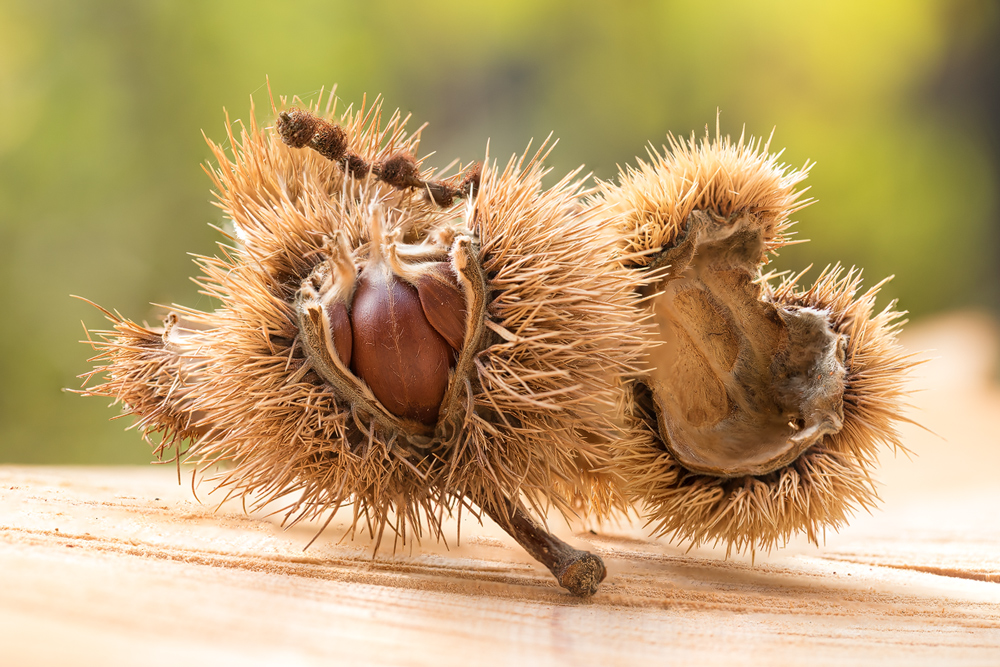

ich weiß jetzt gar nicht so genau, ob das Bild vom Maßstab her überhaupt hier rein gehört,
aber vom Thema ganz bestimmt.
Diese Eßkastanie habe ich mit Canon Connect gestackt.
Nun sehe ich va im hinteren Bereich sehr viele Stackfehler.
Dieser Stack ist mit der mittleren Stackweite gemacht,
es gibt insg. nur 3
Ich will das Ganze nicht zu Perfektion treiben,
aber besser als das soll es schon noch werden.
Muss bei so einem Beispiel einfach die kleineren Stackschritte verwenden
oder weiter abblenden?
Der HG war durch die Bäume sehr unruhig.
Benutzt habe ich 7 Einzelbilder, in LR entwickelt in PS CC zusammen fügen lassen.
Anschließend nur WebSharpener verkleinert und geschärft.

Hallo Conny,
das Foto gefällt mir sehr gut. Die Komposition ist sehr schön.
Wenn es um die Technik geht, dann ist mir aufgefallen, dass ich bei diesem Objekt mit dem Schritt „>>“ 10 mal so viele Schritte machen müsste. Zur Sicherheit teste ich das Mal mit FF und dem Makro-Objektiv EF 100L.
Zur Software hätte ich auch eine Anmerkung.
Versuche Mal statt PS entweder Zerene Stacker oder Helicon Focus zum Stackem (Zusammenfügen) zu verwenden.
Von beiden gibt es Trial-Versionen.
Danke und Gruß,
ADi

Adalbert hat geschrieben:Quelltext des Beitrags Wenn es um die Technik geht
Hallo Adi,
ja, mir geht es hauptsächlich um die Technik.
Ich komme nicht drumrum, verschiedene Reihen zu machen und mir aufzuschreiben,
was ich gemacht habe
So aus dem Bauch heraus klappt das einfach nicht.
Den Stack mit nur "<" habe ich noch gar nicht angefasst, das sind 54 Bilder
Vielen Dank für deine Anmerkungen.

der erlaubte Maßstab steht ja in den Bilderseinstellregeln und da geht das von 1:2 bis 80:1 deine Cam hat ja einen KB Sensor und damit dürfte das erfüllt sein. Ich weiß nicht was du für Stackfehler im HG meinst, ich finde den jedenfalls schön wie auch den Rest vom Bild. Der Untergrund erscheint mir etwas zu überstrahlt. Beim Rest kann ich nicht helfen da ich mich mit Canon nicht auskenne.

Hallo Conny,
Das ist ja toll, daß Du mal einen Stack zeigst..
Ich sehe eigentlich keine wirklichen Fehler im Bild. Man muß sich auch bewußt sein, daß keine Software es schafft völlig
ohne Bildfehler zu arbeiten. Die unweigerlich entstehenden Unschärfekreise des VG. werden immer die Details weiter hinten
verschmieren, bzw. verdecken....
Ich finde Dein Bild aber wirklich bestens gelungen und das Motiv gefällt mir auch.
Bei Stacks in diesem Maßstab, blende ich meist auf 4-7 ab und kontrolliere das Fortschreiten der SE. im Sucher..

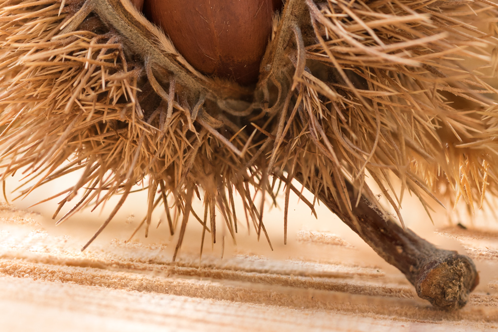

Hans.h hat geschrieben:Quelltext des Beitrags Die unweigerlich entstehenden Unschärfekreise des VG. werden immer die Details weiter hinten verschmieren, bzw. verdecken....
Hallo Hans,
das ist genau mein Problem, ich habe in eine andere Richtung gedacht,
weil ihc ja aus der Medizin-Technik komme.
Hier eine Vergrößerung des Bereiches, der mir so ins Auge springt.
Aber ich muss den Stack einfach früher aufhören, bevor die Überlagerungen anfangen
und auch einen Schritt vorher anfangen, damit ich vorne auch alles scharf habe.
Vielen Dank für eure Gedanken, sie haben mir weiter geholfen.
