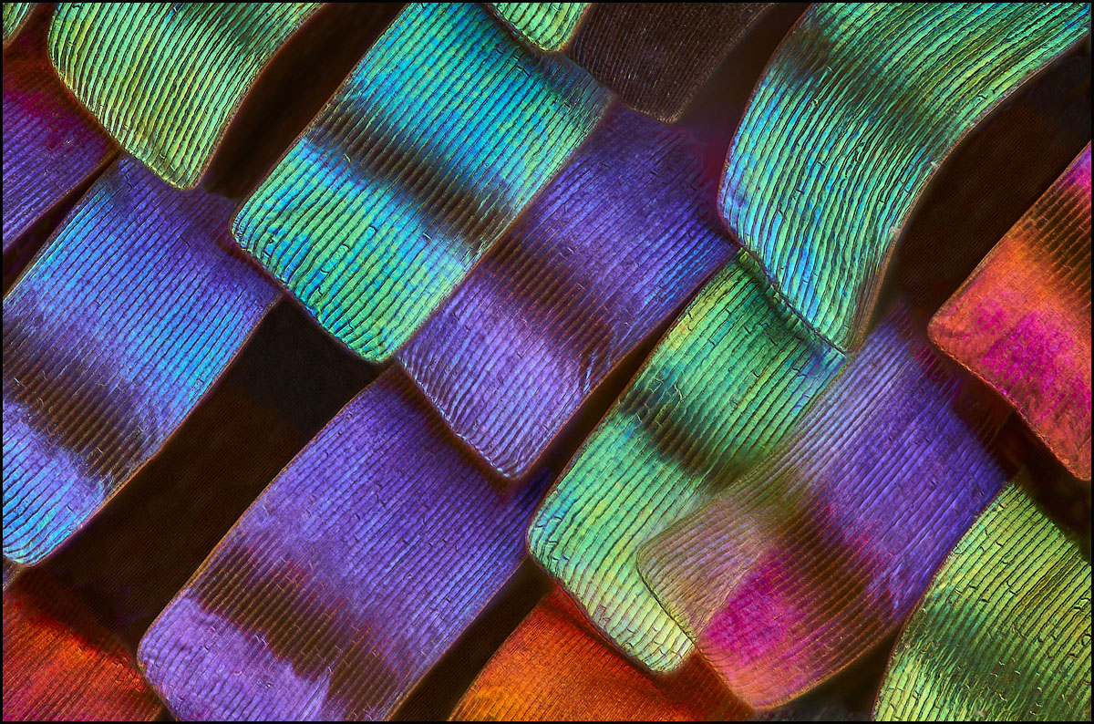

Wenn die Farbenpracht draußen zu wünsche übrig läßt, muntert vielleicht ein Blick auf den Monitor auf... ;-)
Ich habe mir nochmal eine der semi-transparenten Schuppen vorgenommen, diesmal mit mehr Umfeld.
BD Plan 60/0,7 ELWD 210/0 bei ABM 48:1, 511 Aufnahmen.
Kamera: ILCE-6300
Objektiv: Nikon BD Plan 60/0,7 ELWD 210/0 bei ABM 48:1
Belichtungszeit: 511 x 1/160s
Beleuchtung:YN14EX + KR bei 1/16 Leistung
Stativ: Stackmaschine V3
Aufnahmedatum: 21.03.2018
Region/Ort: Oberbayern/Pittenhart
vorgefundener Lebensraum: Totfund Schmetterlingshaus
Artenname: Urania ripheus
48x Urania bunt - 1200.jpg (470.28 KiB) 1056 mal betrachtet
Zuletzt geändert von A_K am 22. Mär 2018, 21:13, insgesamt 1-mal geändert.

Hallo Alexander,
schon wieder ein super Foto, mir gefällt es sehr gut!
Bei diesem Wetter könnte man nur die Schneeflocken aufnehmen :-(
BTW, mich würde aber interessieren, ob Du überhaupt noch einen Diffusor im Einsatz hast.
Danke und Gruß,
ADi

Hallo Adi,
den Diffusor habe ich in letzter Zeit meistens weggelassen, so auch hier. Der Diffusor mindert etwas den Kontrast, aber andererseits verlieren die Bilder teilweise auch etwas an Knackigkeit.

Hallo Alexander,
OK, also ohne Diffusor.
Mich würde noch interessieren, wie Du die transparente Schuppe gemacht hast.
Hast Du die nachträglich mit Zerene bzw. Helicon Schritt für Schritt aus den Einzelaufnahmen retuschiert?
BTW, ich versuche beim Konvertieren (CR2->TIFF) mit LR die CA meines Billigobjektives zu entfernen.
Bis jetzt habe ich aber nur eine Farbe weggekriegt (entweder lila oder grün). Hast Du vielleicht eine Idee?
Danke und Gruß,
ADi

Hallo Alexander,
Ich bespreche gleich mal beide Bild vom selben Motiv.
Der Hingucker bei beiden Bildern, ist die transparente Schuppe und das zarte Durchscheinen, der darunterliegenden.
Das bringt eine schöne Tiefe in´s Bild.
Auflösung und Zeichnung ist bei beiden Bildern top.
Das Bild mit dem kleineren ABM. ist evtl. ein Stücken zu knallig in den Farben, aber das sieht sicher jeder anders.
Beide Bilder sind jedenfalls top!
Hans. :)

Hallo Adi,
die transparente Schuppe macht Schwierigkeiten weil die unten liegende Schuppe kontrastreicher ist als die obenliegende. Nach dem Stacken (egal ob Helicon oder Zerene) sieht es aus also ob am Rand jemand ein Stück der oberen Schuppe herausgebissen hat. Man sieht dort die untere Schuppe statt der oberen. Diese Stelle musste dann in der Tat aus den Einzelbildern rekonstruiert werden. Ich habe dafür jedes 3. bis 4. Bild von den in Frage kommenden Bildern aus der Stackreihe verwendet.
Ich habe dann aus jedem Einzelbild die scharfe Höhenlinie in das Stackbild rüberkopiert. Das ist eigentlich nicht weiter schwierig sondern eher eine Fleissaufgabe.
Zum Thema entfernen von CAs von Billigobjektive habe ich eine ganz klare Meinung: Das Leben ist zu kurz um sich mit so einem Mist herumzuärgern wenn die normalen CA-Korrekturfilter versagen! Verhökere/verschenke die Scherben weiter oder tritt sie in die Tonne falls sie völlig unbrauchbar sind und sie eh sehr billig waren. Es gibt genügend preiswerte und gute Alternativen, zumindest im Bereich 1:1 bis 10:1.

Hallo Hans,
danke für Dein Feedback :admin:
Am Farbsättigungsregler habe ich aber nicht herumgespielt - Ehrenwort! :pardon:
Alexander

Hallo, Alexander,
diese leuchtende Farben- und Detailpracht ist immer wieder
ein echter Sehgenuss. Toll geworden!

Hallo Alexander
Immer etwas perfekter.
Hier gefällt die Transparenz der Schuppe speziell gut.
Bald kommt der Frühling.
Kurt

Hallo Alexander,
gefällt mir wieder sehr gut.
es macht Laune deinen Weg zur Perfektion zu verfolgen.
