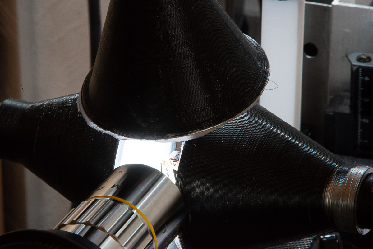

Anbei die 2 Bilder. Eines mit dem gesamten Stackingplatz. Dann eines nur das Licht-setup des Mehlkäfers mit den 3 Lichtleiter und Softboxen.
Die 3 Hochleistungs-LED setze ich beim Laowa 25 mit Lichtzelt ein. Da kann das Licht sehr genau gesetzt werden. Habe mit der Laowa Aluminium Abdeck-Kappe einen Adapter mit Rund-Dreh-Polfilter (Filter 37mm) gebastelt. Mit dem Laowa kann so die Spiegelungen noch genauer runter geregelt werden. Belichtungszeiten zwischen 1/300 und 1/800.
Beim Apo Plan 10x verwende ich den Studioblitz mit Lichtleiter
Aufgrund des hohen ABM und des langen Tubus ist die Verwacklungsgefahr ohne Blitz zu hoch Die Softboxen habe ich mit diversen Durchmesser gedruckt.
Viele Grüße und einen schönen Sonntag Abend
Lothar

Beitragvon Nordlicht » 25. Feb 2019, 00:19
Hallo Lothar
Dein Aufbau ist ja ein wunderbares Durcheinander (Bild 2)
Ich hab ein bißchen gebraucht um das alles zu verstehen.
Das Ergebniss... die Beleuchtung...
Hochachtungsvoll ziehe ich meinen Hut, sehr, sehr schön gemacht.
Grüße Matthias

Guten Morgen,
@ Matthias. Das Bild sieht wirklich etwas chaotisch aus. Hier kmmt die Kompaktisierung eines 3 Dimensionalen Objekt bei 2 Dimensionalem Bild voll zur Wirkung. Und ich habe mit meinem 85er Porträttele fotografiert. Teleobjektive verdichten zusätzlich. Mein Standardzomm ist mir vor 4 Tagen runtergefallen. Muss zur Reparatur.
Der Stacking-Platz Ist im echten Leben nicht so chaotisch.
Aber Platzmangel sorgt immer für enge und begrenzte Lösungen. Habe die Beleuchtungen so ausgerichtet, dass man alles erkennen kann.
In echt würde beim Blitzen die LED Beeleuchtung komplett seitlich zusammen gefaltet aufbewahrt.
Grüße und allen eine erfolgreiche Woche
Lothar
