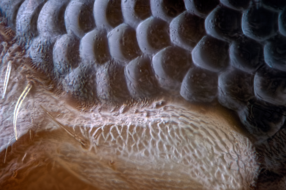

eigentlich wollte ich meinen neuen Controller mit 80:1 testen aber letztendlich habe ich
den Sensor und das Mikroskop-Objektiv getestet.
Die toten und heißen Pixel wurden gnadenlos und perfekt als Würmchen (grau und rot) dargestellt.
Der Schmutz auf dem Sensor mutierte zu dicken Schlangen :-)
Das NeoSPlan 80x / 0.75 von Olympus hat mit dem Marienkäfer riesige Probleme gehabt.
Die CA ließ sich mit LR nicht so einfach entfernen (mindestens mit der Pipette war kaum möglich) und musste noch mit PS reduziert werden.
Obwohl die einzelnen Bilder scharf waren, konnte nur das folgende Ergebnis erzielt werden:
Kamera: CANON EOS M3
Objektiv: Olympus NeoSplan 80x / 0.75
Belichtungszeit: 2S
Beleuchtung: 4*YN660
Beschnittsbetrag in % (Breite u. Hoehe): 5
Stativ: THK KR2001A
Infos zu Multishot-Techniken (z.B. Stack, HDR, Stitch): Stack 220 Bilder; Schritt DOF/3
Aufnahmedatum: 15.08.19
Region/Ort: DE
vorgefundener Lebensraum: totfund
Artenname: Marienkäfer
sonstiges: 80x mit viel CA
Der Controller hat den Test bestanden, das Objektiv aber nicht.
Danke und Gruß,
ADi
Zuletzt geändert von Adalbert am 15. Aug 2019, 21:48, insgesamt 1-mal geändert.

Hallo Adi
Ich staune immer wieder, was man hier alles zu sehen bekommt, sind das Parasiten (Würmer) die an einer Schlange haften?
Lg. Peter

Hallo Peter,
danke für den Kommentar!
Als Würmchen werden hier die üblichen Stack-Artefakte gemeint.
Je nach ABM werden sie Mal kleiner oder grösser.
Seit dem ich ein paar Mitutoyos habe, merke ich,
dass die anderen Mikroskop-Objektive nicht mal die geringste Chance dagegen haben!
Sogar die hervorragenden Lu Plans von Nikon.
Danke und Gruß,
ADi
Zuletzt geändert von Adalbert am 16. Aug 2019, 20:51, insgesamt 1-mal geändert.

Hallo Adi,
Bei diesen extremen Objektiven stehen die Schwierigkeiten so im VG. daß meist die Ästhetik des Bildes darunter leidet.
Ich hab´als stärkstes Objektiv ein 60er und benutze es so gut wie gar nicht.
Da ich die Probleme mit diesen Objektiven kenne, kann ich sagen, daß Dein Bild immer noch ziemlich gut geworden ist.
Hans. :)

Hallo Hans,
Das Objektiv nutze ich zum Fotografieren so gut, wie nie.
Meistens messe ich damit die Entfernung en z.B. die Schritte eines Schlittens.
Von Olympus habe ich noch ein MSPlan 50x / 0,55. Das Objektiv hat auch Probleme mit CA aber nicht so große, wie das NeoSPlan.
Bei diesem Foto haben die einzelnen Ommatidien des Facettenauges und die Haare Probleme bereitet.
CA ist vor allen an der Verbindung der einzelnen Ommatidien entstanden. Der Chitinpanzer war aber nicht so stark betroffen.
Das bedeutet für mich, dass man mit diesem Objektiv nur bestimmte Motive aufnehmen kann, sonst muss man mit CA kämpfen.
Danke und Gruß, ADi

Hallo Adi,
im Thumb finde ihc dieses Bild klasse,
passt es doch zu der ganzen Serie.
In der Vergrößerung kann ich die gnadenlosen Würmchen erkennen :lol:
aber es ist schon faszinierend.
Auch deine BG finde ich hier ansprechend, könnte mir sogar ein Pano vorstellen.

Hallo Adi,
selbst die Artefakte haben hier irgendwie ihren Reiz :-)
Irgendwie gefällt es mir auch so.
Tipps kann ich Dir leider keine geben.

Hallo Adi,
Wenn du das Bild in eine übliche Schärfe realisieren könntest, wäre es ein Hit !
Aber ... ich verstehe schon ... 80/1 das ist unvorstellbar kompliziert !
Die BG, der Ausschnittwahl ... finde ich sehr gut und attraktiv.
Gut Mut für die weitere Arbeit ...
Gruss,

Hallo Jean,
Ja genau, das ist das Hauptthema hier :-) Wahrscheinlich klappt das mit diesem Objektiv gar nicht :-(
Da ich es ohne Projektiv verwendete, war die CA enorm.
Das Beseitigen der CA mit der Software hilft in diesem Falle nicht wirklich viel.
Natürlich werde ich dem Objektiv noch eine Chance geben und mit einem Projektiv und einer anderen Tubus-Linse probieren.
Die beste Lösung wäre aber die Verwendung eines anderen Objektivs, wie z.B. Mitutoyo M Plan Apo (50x bzw. 100x)
Danke und Gruß, ADi
