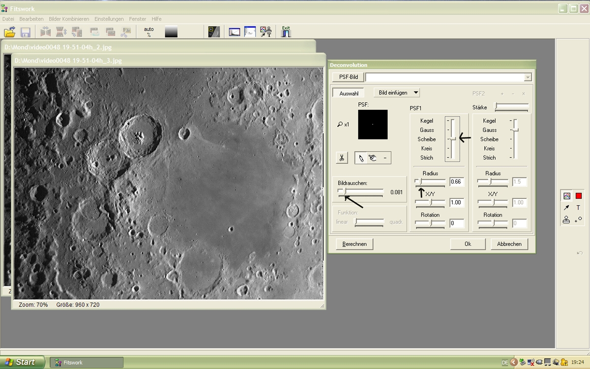

Hallo Heike,
In Fitswork machst Du folgende Schritte...
Bearbeiten-Schärfen-Entfalten(Deconvolution)
Für ein Bild mit etwa 1000 Pixel Breite haben sich bei mir
die Einstellungen im beigefügten Bild bewährt.
Manchmal ist das Ergebnis wirklich erstaunlich,manchmal geht´s auch gar nicht..
Und das Rauschen wird auf jeden Fall verstärkt.Sollte am Besten vorher schon mit
Neat-Image beseitigt werden..Auf jeden Fall ist es einen Versuch wert.
LG. Hans.
