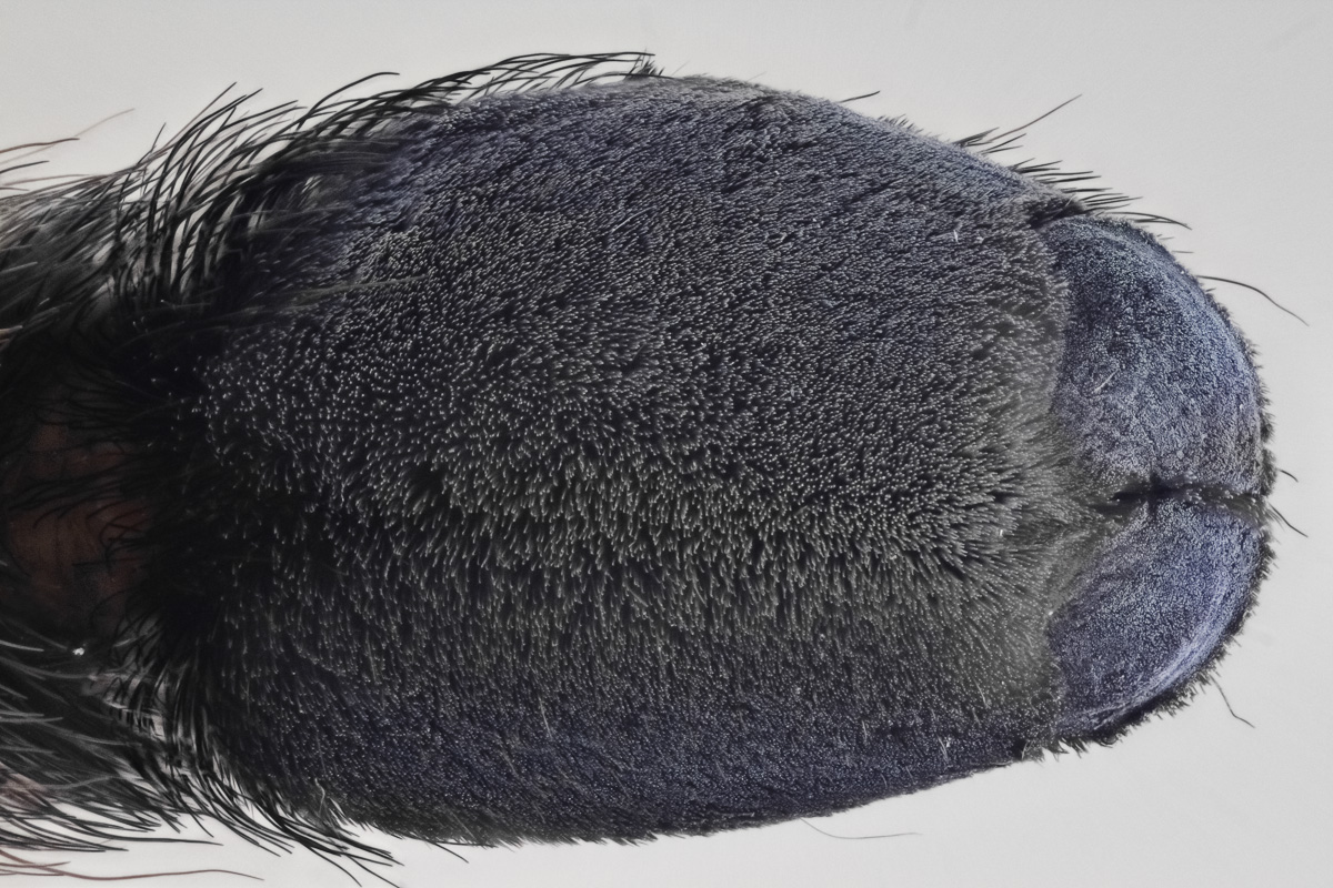

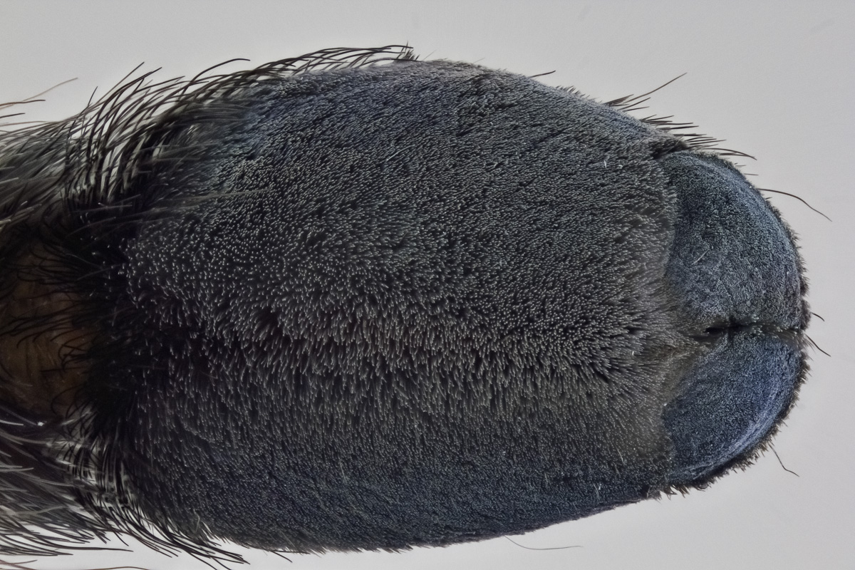

Ich konnte recht preiswert ein Leitz Mikro Summar erwerben, habe Testaufnahmen gemacht und auch Vergleichsfotos mit dem Canon FD 50mm/1.8 geschossen.
Das Testobjekt ist das Tasterendglied einer Vogelspinne aus ventraler Sicht. Die "pelzige" Oberfläche besteht aus Hafthaaren. Jedes Hafthaar verzeigt sich an den Enden, deren Enden sich dann wiederum verzweigen usw. . Dadurch ergeben sich auf einer Fläche von wenigen Quadratmillimetern viele Millionen von Haftpunkten. Das ermöglicht es selbst schweren Vogelspinnen an senkrechten Glasflächen herauf zu klettern.
Die Bilder sind nicht beschnitten. Der Maßstab beträgt etwas mehr als 2:1.
Es sind jeweils 50 Aufnahmen im Abstand von 1/10 mm gemacht worden.
Das Canon wurde auf Blende 5.6 und das Summar um eine Blende (2) geschlossen.
Wie würdet ihr das Summar im Vergleich beurteilen.

Hallo Thomas,
Es geht mir da wie Jean.Ich mag solche Vergleiche,obwohl bei Bildern immer
der subjektive Eindruck überwiegt.Ich sehe zB.keinen Unterschied in der Auflösung.
Hier würden nur objektive Messungen Abhilfe schaffen.
Der größte Unterschied liegt wohl in der Farbübertragung.Da gefällt mir Bild 2 besser.
Aber natürlich bräuchte man dann den Vergleich mit der Realität.
Auf jeden Fall ein schöner Vergleichstest!
Gruß Hans.

Hallo Thomas,
die leben ja auf großem Fuß
eine wirklich tolle Einstellung.
Das untere kommt mir etwas klarer vor,
besonders im linken roten Bereich,
wo das Bein durchschimmert.
Habe selber das Summar 24 mm,
was nicht gerade eine tolle
Qualität abliefert.
Beim Testen solltest Du vorher mal
die Blende mit der besten Schärfe testen,
kann mir vorstellen, dass da noch
etwas Potenzial in den Linsen steckt.
Reiner

Hallo Thomas,
mir scheint als variieren die Schärfepunkte beider Objektive. Was bei dem einen oben schärfer ist, ist es bei dem anderen unten. Die äußeren Haare z.B. sind bei dem unteren schärfer dafür hat es verschwommenere Flächen oberhalb dieser mittigen Linie die bei dem oberen besser ausschaun. Nach vorne hin dieser geteilte Halbmond ist wiederum bei dem unteren besser. Was die Farben angeht mag ich die des unteren lieber aber ob sie natürlicher wirken kannst Du besser entscheiden.

Besten Dank für Eure Kommentare und Einschätzungen.
Beide Bilder habe ich identisch in Lightroom entwickelt, bis auf die Farben, die habe ich so gut es ging angepasst. Das Canon lieferte Bilder mit einem eher etwas kühleren und das Summar mit einem sehr warmen Farbton.
Ich habe den Eindruck, dass das Summar an den Rändern einen leichten Schärfeabfall hat. Die Bildmitte ist bei beiden Bildern auch bei starker Vergrößerung identisch.
