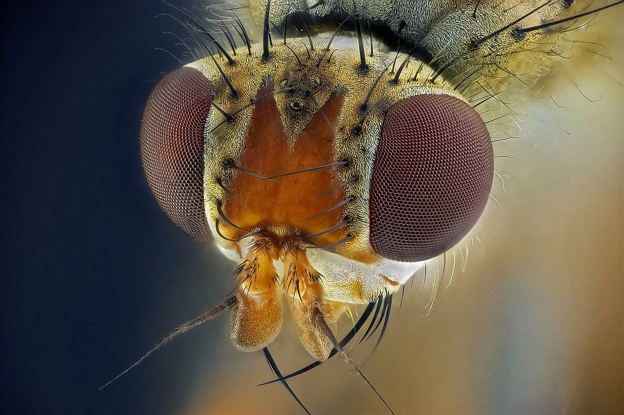

Beitragvon Sagittarius » 25. Mai 2013, 23:41
von denen haben sich mehrere hier rein verirrt, die haben sich
auf unserem Balkon unter der Lampe getummelt, um stundenlang
"fangen" zu spielen.
Ist das eine Schmuckfliege? Die "Frisur" im Gesicht finde ich bemerkenswert.
Sorry für die leichten Querstreifen, aber meine K-r hat wohl das
zeitliche gesegnet, die Bilder hab ich mit meinem alten Hündchen
gemacht. Die Streifen krieg ich einfach nicht komplett vom Sensor weg....
mit nichts....
Ein ziemlich schwieriges Motiv, die hat sehr helle Stellen, die schnell leuchten.
Heike
Kamera: Pentax *ist-DL
Objektiv: 6,3x Zeiss-Jena-Achromat
Belichtungszeit: 84 x 0,5"
Blende:-
ISO:200
Beleuchtung:viereckiger LED-Ring + 2 Jansjös
Aufnahmedateiformat (RAW/JPG)j
Stativ: Lomo
alles wie oben
Zuletzt geändert von Sagittarius am 25. Mai 2013, 23:49, insgesamt 1-mal geändert.
Ganbatte
Beiträge: 958
Registriert: 30. Dez 2012, 11:07
Beitragvon Ganbatte » 25. Mai 2013, 23:47
Hallo Heike,
es handelt sich hier um eine Baumfliege (Dryomyza flaveola).
Normal von Juni - November aufzufinden.
Ein schönes Hündchen hast Du.
Klasse Stacks. Ein Gedicht.
Die Auflösung bzw. die Schärfe ist klasse.
Die Belichtung gut.
Die Bildgestaltung gelungen.
Die Artefakte die man im blauen Hintergrund erkennen kann,
entstehn die durch Deine Stackingsoftware?
Bei Zerene passiert so etwas unter Pmax.
Sehr gut Stack
Sagittarius
Beitragvon Sagittarius » 25. Mai 2013, 23:52
Hallo Michael,
ja ich stapele mit Zerene, Methode Pmax, wider besseren Wissens,
An Methode Dmap zerbröselt mir noch den Kopf....ich komm nicht
dahinter, wie das richtig funktioniert. Mit Dmap kommt bei mir nur
unbrauchbarer Müll raus.
Tatsache, Du hast Recht, is ne Baumfliege.
Heike

Beitragvon hago » 26. Mai 2013, 00:10
Hallo Heike,
das ist mal eine sehr schmucke Fliege.
Kein Wunder, dass du sie für eine Schmuckfliege gehalten hast.
Das Fellchen kommt so toll rüber und die Farbe im Gesicht ist auch sehr adrett.
Die hat auch nicht so einen riesigen Pflatsch-Klapp-Rüssel, sondern nur so ein süßes Saugröhrchen.
Schöne Bilder.
Gruß, Hago

Beitragvon Ganbatte » 26. Mai 2013, 00:15
Sagittarius hat geschrieben:Hallo Michael,
Heike
Hallo Heike,
ich stapele immer Both Methode.
Als Master für die Retusche wähle ich gerne den Dmap,
und aus den Pmax übernehme ich dann die haarigen Sachen,
bzw. das was ohne Artefakte ist.
Die Hintergründe nehme ich aus den einzelnen Ausgangsbildern,
die sind ja unbelastet.
Diese nehme ich zum Teil auch für das Objekt.
eine neue Methode habe ich bei meiner Tanzfliege ausprobiert,
dort im Thread steht es näher beschrieben.
Ich fertige sogenannte Substacks an.
Ein Beispiel ein Bild hat 200 Einzelbilder.
Dann mache ich einzelne Stapel zu je z.B. 20 Bildern,
mit eine Überlappung von z.B. 2 - 3 Bildern übereinander.
Die lasse ich unter Pmax durchlaufen.
Dann habe ich wieder 10 neue Ausgangsbilder,
die wiederum Stacke ich nochmals mit der Dmap und der Pmax.
Dann gehe ich beim retuschieren wie oben vor.
So ein Skript für meine Tanzfliege besteht aus über 2000 Befehlsparameter,
die generiert Slabberjockey, ein Skript Generator für Zerene.
Es läuft alles bequem und automatisiert ab.
Man bekommt keine wunden Finger. :mail1:

Beitragvon Ganbatte » 26. Mai 2013, 00:19
Nachtrag:
Wichtig ist das man bei Dmap den Percentile (Kontrastmaske),
ziemlich bis an die Umrisse heranzieht,
so werden die Halos,
die gerne bei der Dmap entstehen bekämpft.
Gut Stack

Beitragvon Sagittarius » 26. Mai 2013, 01:32
Hallo Michael,
also das mit den Substacks hab ich auch schonmal
ausprobiert. Hatte einen Stapel von etwa 80 Bildern,
den hab ich einmal in 8 Ordnern mit je etwa 10 Bildern
aufgeteilt und einzeln gestapelt. Dann hab ich die 8 oder
9 Ergebnissbilder nochmal gestapelt. Hab extra ein haariges
Motiv genommen, eine kleine Motte, die lag auf der Fensterbank
rum.
Dann hab ich, zum Vergleich, den kompletten Stapel in einem
Rutsch durchlaufen lassen und beide Bilder genau in Phshp verglichen.
Ich konnte keinerlei Unterschiede finden, absolut keinen. Allerdings
alles mit Methode Pmax. Dmap meide ich wie der Teufel das
Weihwasser :DD, aber nur aus "ich kapier das nicht" Gründen.
Heike

Beitragvon Ganbatte » 26. Mai 2013, 01:42
Hallo Heike,
ja, Slabberjockey automatisiert es.
Ich habe beim retuschieren einen spürbaren Schritt
nach vorne verspürt.
Da brauch man nur ein zwei Ordner anlegen.

Beitragvon Ganbatte » 26. Mai 2013, 01:51
Nachtrag:
Slabberjockey herunterladen. Wenn kein Access 2010 installiert ist,
kostenlos Access Runtime 2010 herunterladen und ab gehts.
Ist eine schöne Beschreibung dabei.
Wenn Du möchtest kann ich Dir den Link für beides, auch über PM geben.

Beitragvon Hans.h » 26. Mai 2013, 13:52
Hallo Heike,
Also,da muß ich gar nicht viel schreiben.Das sind zwei hervorragende Bilder,die
man kaum besser machen kann.Eine Freude sie zu betrachten...super! :good:
LG.. Hans.
