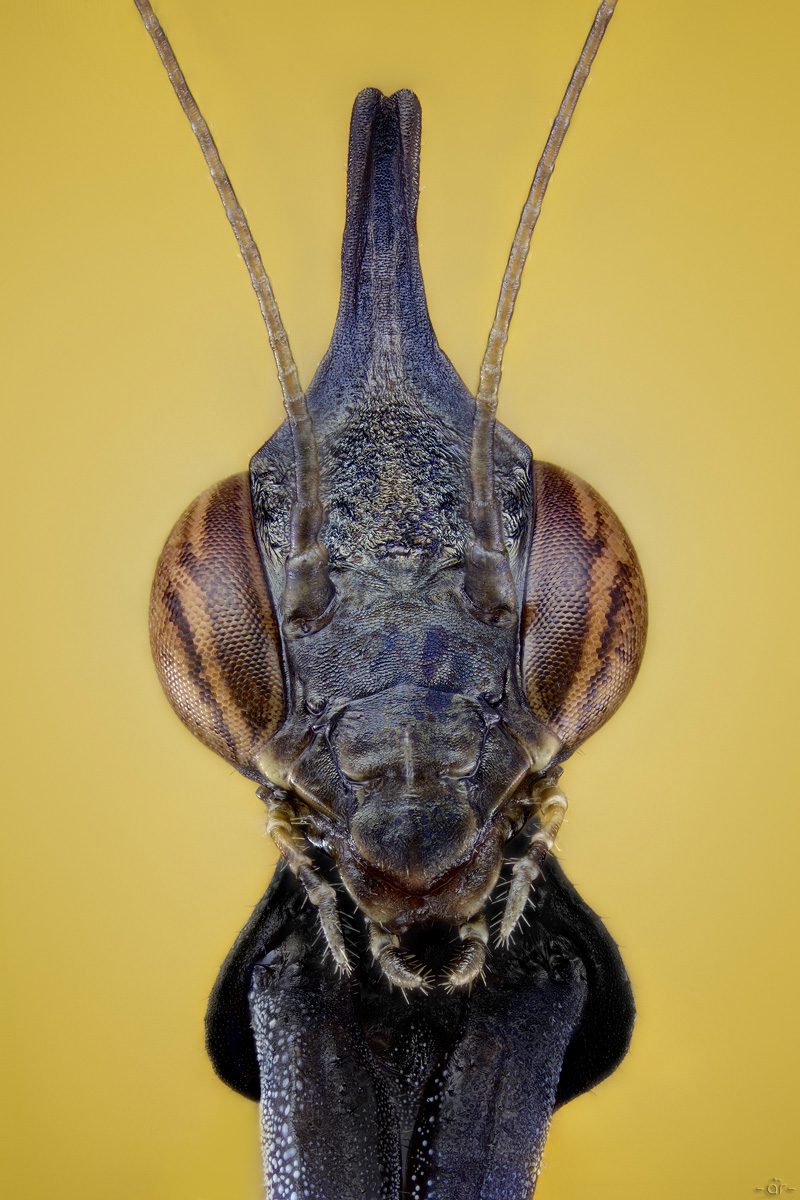

Hallo Leute,
ich zeige Euch nun das selbe Tier wie im letzten Thread.
viele haben sich ein Hochkantformat gewünscht, das ich hiermit nach reichen möchte.
Der Kopf dieser Tiere ist recht "unförmig" für mein Augen wirkt es etwas unproportional.
Die Fühler sind deutlich länger wie der Kopf selber, der Hauptteil (die Augen) rutschen eher nach unten auch das Hinterhaupt ist riesig.
Auch beim HF passten die Fühler nicht komplett mit drauf, nur bei kleinerem ABM funktionierte das, aber da gingen mir zu viele Details flöten.
Bei Jungtieren sieht das Hinterhaupt noch relativ unspektakulär aus, bei den Adulten wirkt dieses wie eine "Laub"-imitation.
Mich selbst spricht ein Querformat mehr an, da die Proportionen des Schnittes auf mich stimmiger wirken im Schnitt-Kopf-Verhältnis, aber das ist Geschmackssache...
Danke fürs anschauen....
Kamera: D7100
Objektiv: Zeiss Semiplan 6,3
Belichtungszeit: 1/2 sek.
Beleuchtung: 3 Blitze
Aufnahmedateiformat (RAW/JPG): NEF
Stativ: Microsetup
Aufnahmedatum: 10:05.2014
sonstiges: 236 Bilder a 0,01mm_ABM ca. 6:1_PS CS6_Z-stacker
Cheeeeeers....Alex :-)

Hallo Alex,
ich bin absoluter Mantidenfreak,
vielen Dank für dieses schöne detailreiche Bild.
Hast Du vielleicht eine Version wo die Fühler komplett drauf sind? Falls die noch komplett vorhanden sein sollten!?!
Das wäre noch eine Spur stärker.
Gruß Micha

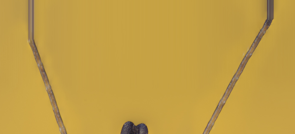

Hi Micha,
ich habe leider keins was wirklich gut geworden ist mit kompletten Fühlern.
Meist hat mir das stacking Programm da einen ganz schönen Salat Produziert, an den Fühlern (siehe unten).
Ich werde aber demnächst noch versuchen einige Detail aufnahmen anzufertigen.

Hallo Alex,
Wieder ein sehr feiner und überaus detailreicher Stack dieses exotischen Tieres.
Ich persönlich mag auch das QF.lieber..man sieht einfach mehr darauf.
Technisch wieder einwandfrei.
Es gibt ein Stackprogramm-meiner Erfahrung nach das Einzige-bei dem keine perspektivischen
Verzerrungen auftreten! Es ist Freeware und heißt"Picolay"Ich verwende es bei relativ einfachen
Oberflächen,da es leider bei haarigen Motiven nicht so gut arbeitet.
Ich denke aber,bei Deinem Mantis-Bild würde es gut klappen.Mal probieren!
Gruß Hans. :)

Hallo Alex!
Das Hochformat macht sich in diesem Fall einfach besser. Der Stack ist super geworden. Die Beleuchtung ist gleichmäßig und es sind viele feine Details zu erkennen. Gut gemacht.
Thomas

Hallo Alex
Das Warten hat sich gelohnt.
Dieses Bild gefällt mir einiges besser.
Je mehr Versatz du von Bild zu Bild hast,
umso mehr Bildrahmen bekommst du,
--> abschneiden, alles normal.
Kurt

Hallo Alex,
Diese Version gefällt mir auch besser, muss dazu sagen, dass ich auch kein Freund von HF bin,
.........aber die Ausnahme bestätigt die Regel.
Mich würde noch die Seitenansicht der Mantis interessieren, oder ist die eher nicht so der Bringer?
LG Uli

danke an alle für die Kommentar zu meinem Stack.
@hans
das picolay kenn ich gar nicht, danke für den tip....
@uli
doch ich fand die Seitenansicht sehr schön, ich finde das stellt sehr schön diese fantastische Kopfform da.
Leider ist aber das Bild nichts geworden, sodass ich ein neues erstellen muss....sobald ich mehr Zeit habe folgen weitere Bilder....

Hallo Alex,
gucken - schön iss es. Gucken, Details entdecken die man so noch nicht gesehen hat.
Gucken - genießen.
Nach Hause telefonieren .......
Gut festhalten, damit es nicht mit dem Raumschiff wegfliegt!

Hallo Alex,
ein klasse Stack!
mir gefällt das HF auch besser wie das QF.
LG Achim
