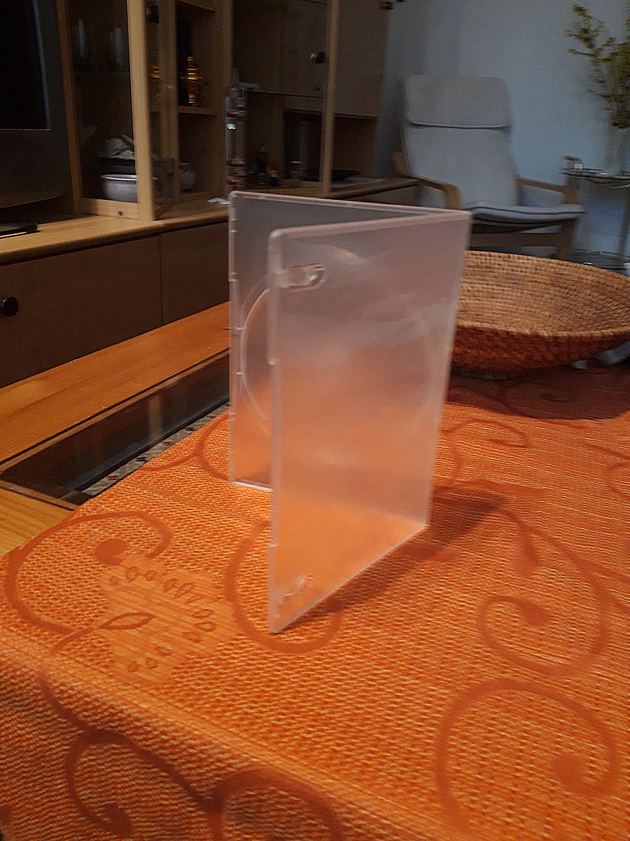

-Abgeschattet wird mit einer CD Hülle, so wie auf dem zweiten Bild zu sehen.
-Durch die diskrete Abschattung wird auch das Motiv nicht zu dunkel.
-Durch Auf-und zuklappen der Hülle kann der Lichteinfall noch etwas dosiert werden.

-DVD Hülle

Das zweite ist ein Handybild, aber man sieht worum es geht :-)

DVD Hülle fur Vordergrund VG ? du hältst es in deinen Händen vor Linse?
Oleg
Beiträge: 61522
Blümchenfotografie Teil 2
Beitragvon piper » 14. Jan 2020, 19:43
Hallo Oleg,
die DVD Hülle benutze ich, um das Motiv abzuschatten.
Also Du musst sie so halten, dass die Sonne nicht mehr
auf das Motiv scheint.
Die Kamera liegt auf dem Bohnensack und so habe ich die
Hand frei um die Hülle zu halten.
Ich halte sie aber nicht vor die Linse!! Sondern über das Motiv. :-)
