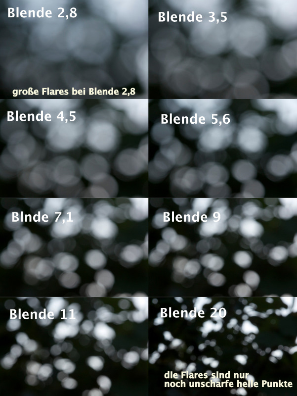

100mm Blende 2,8-16:
hier habe ich die Blende von oben links 2,8 nach unten rechts 16 geschlossen.
Man sieht wie die Unschärfekreise mit schließen der Blende kleiner werden.
Bei Blende 16 hat man eigentlich nur noch ein verschwommenes Bild ohne Unschärfekreise.
