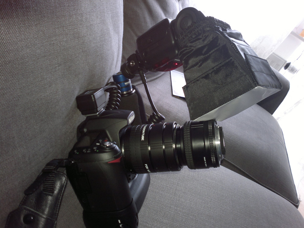

Hier mal zwei Beispiele, die auf meiner alten Platte gefunden habe. Beide Bilder sind freihand, mit einem Externen SB910 und einer Softbox gemacht, einmal ein Baumpythonauge und einmal eine Kastanie....Dazu von dem Aufbau ein Bild...
