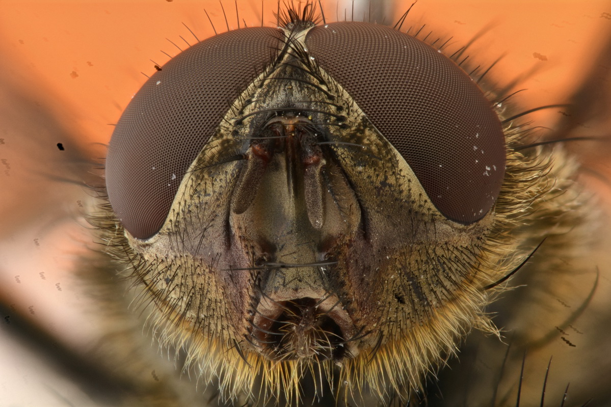

habe jetzt die ersten Versuche unternommen. Eine Fliege vom Dachboden. Liegen da zu dutzenden rum. Ganz entstauben
konnte ich sie nicht. Trotz druckluftspray.
Bilder wurden in JPEG fotografiert und direkt in Helicon Fokus Gestackt. Völlig unbearbeitet.
Kurt hat angedeutet, dass die Auflösung abnimmt. Und er hat recht. Und zwar dramatisch. Der Kontrast nimmt zwar zu, vor
allembeim M-Plan 20 ist dies zu sehen. Mit diesem Objektiv macht es eventuell Sinn, aber mit dem M-Plan 5 nicht.
Bild 1 mit blende
bild 2 ohne blende
bild 3 100 % Vergleich in ACDSee 8 Bildschirmabzug. Links Mit Rechts ohne blende Auflösung ist sichtbar besser. In
Wirklichkeit noch viel deutlicher
Für mich keine Alternative mehr. Versuch hat wieder viel Erfahrung und Grundlagen Wissen gebracht und nichts gekostet.

sonstiges: - Mit Blende ABM 5, M-Plan5.jpg (337.96 KiB) 2954 mal betrachtet

Hallo Lothar,
Wieder sehr schön dokumentiert von Dir.
Ich hab´gestern auch wieder mit Pappblenden herumexperimentiert und bin zum gleichen
Ergebnis gekommen.
Eventuell könnte man es bei sehr kontrastreichen Motiven nützen,um helle Unschärfekreise
von Strukturen im Vordergrund ( Helle Haare usw.) etwas zu minimieren..
Gruß Hans.
Ergebnis gekommen.
Gruß Hans.

HOi Lothar,
Ich verstehe wirklich nicht viel von all deine Wissenschaft ...
aber das Resultat ist deutlich ... rechts ist die Auflösung wesentlich besser.
Umwerfend ... die Präzision der Aufnahmen ...
Wer nicht sucht ... der findet nie.
Wird dir nicht passieren ! Schön.
