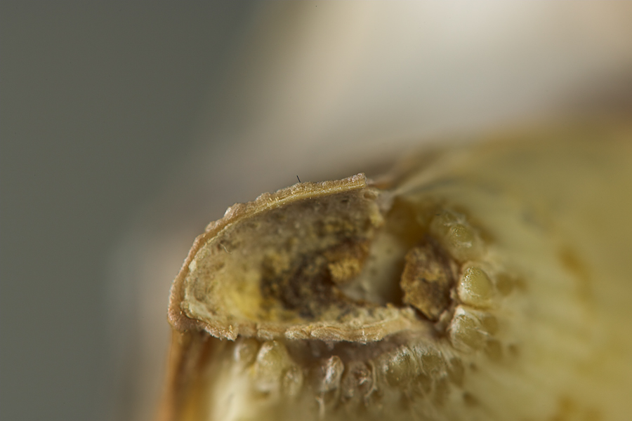

Hab schon mal etwas getestet um Ameisen einfacher zu fotographieren....
Mit dem 100-400 IS und den DRC5320 Achromaten habe ich einen Arbeitsabstand von 15-30 cm.
Der IS stabilisier zumindest das Bildfeld bei Blick durch den Sucher merklich, was das zielen einfacher macht.
Der AF mit AI servo ist sehr schnell und sitzt genau.
Für kurze Verschlußzeiten habe ich mit 2 550ex und faltbaren Softboxen ein Feld von ca. 50x50 cm relativ weich beleuchtet.

FreihandTeleMakro mit DCR5320 und Blitz
- Kamera: 1D MKII N
Objektiv: EF 100-400L IS + DCR5320 Pro @150mm
Belichtungszeit: 1/80s
Blende: f11
Beleuchtung: 2x550EX mit 40x40 Softbox
Bildausschnitt ca.: 100%
Stativ: freihand mit AF - RE1Y4945-01.jpg (205.66 KiB) 4002 mal betrachtet

Hallo Uwe,
liest sich sehr interessant. Bei welchen Masstäben liegst bei dieser Kombination? Aufgrund des letzten Bildes würde ich auf etwa 2-3:1 tippen, was bei dem Arbeitsabstand ja schon sehr gut wäre.

Hi Knuth,
mit der Kombi ist ein Abbildungsmasstab von 0,4:1 bist 2,9:1 möglich.
Bei 400mm steigt die Unschärfe extrem schnell an.
Die 4,3kg Gesamtgewicht (obwohl nur ein leichter ST-E2 auf der Kamera ist) sind sicher auch nicht jedermanns Sache..
Uwe
